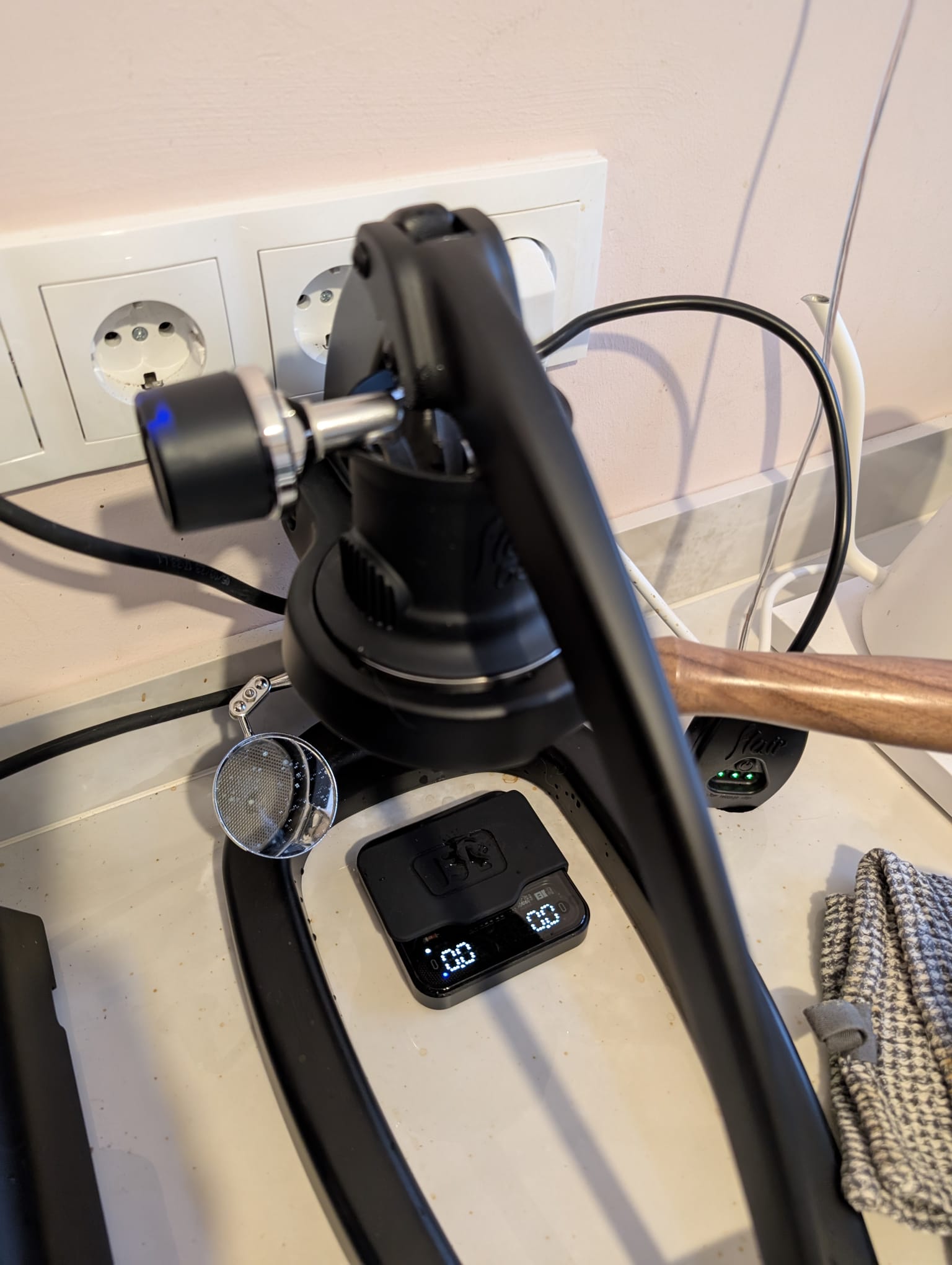

2In volle glorie, dus met de bluetooth pressure sensor aan de bovenkant en het weegschaaltje wat opmerkelijk goed presteert past er mooi onder.
Vergeef me, niets schoongemaakt en dus spiegeltje ook een beetje vies

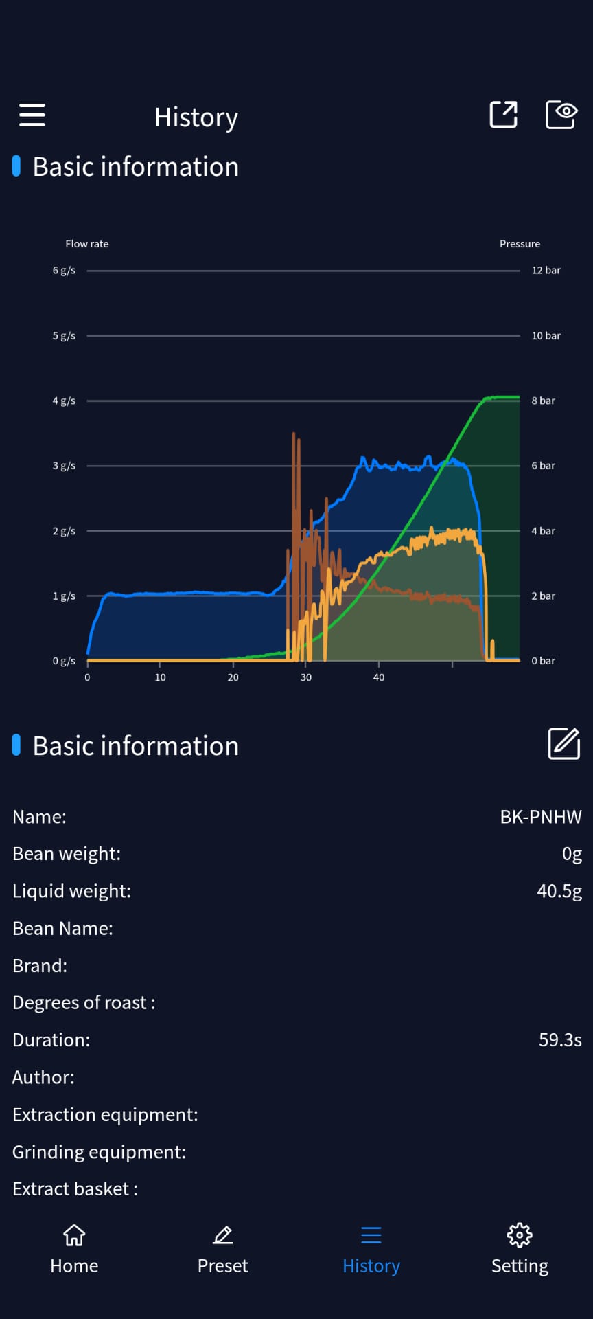

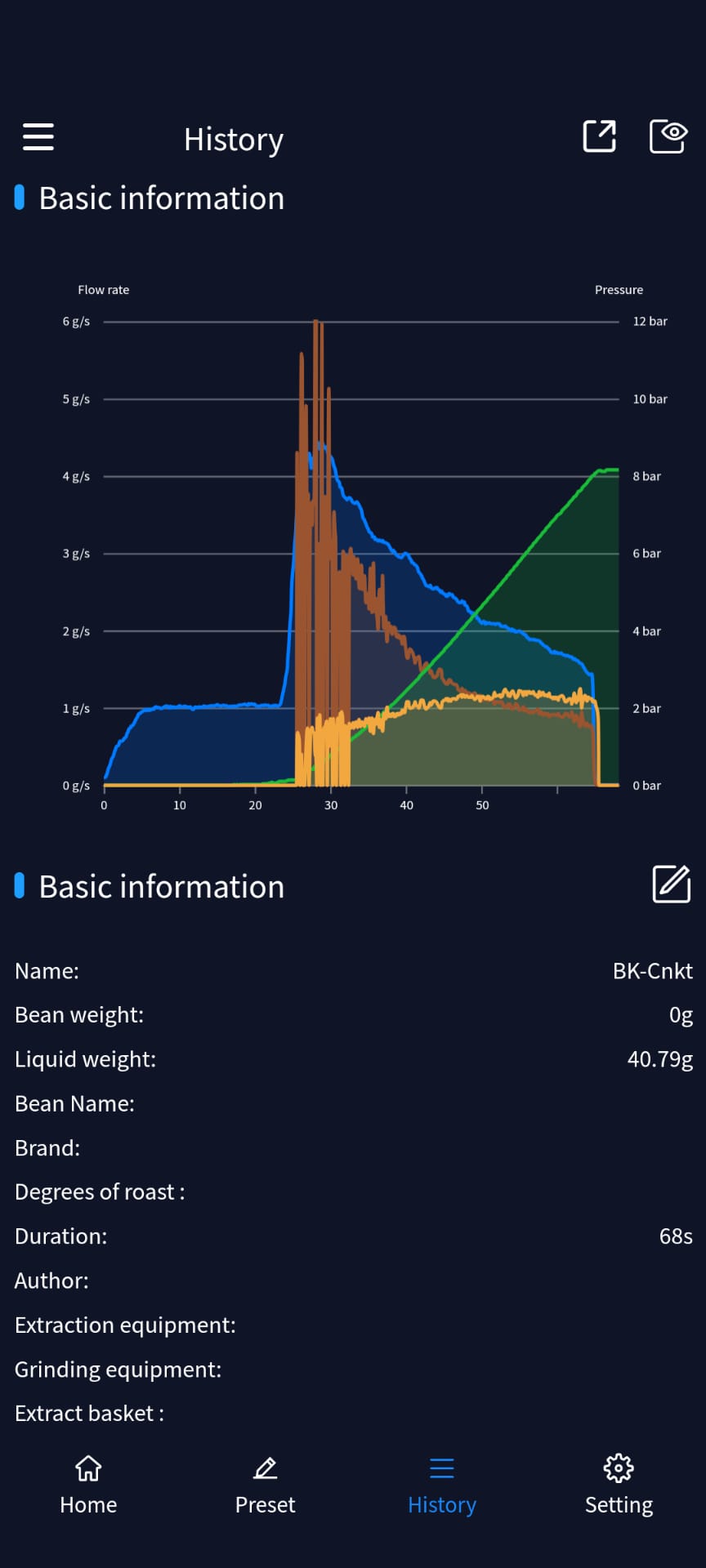

3Twee voorbeelden van de app: dezelfde boont (Giraffe Hambela, Ethioop gebrand voor filter) in, twee verschillende drukprofielen.
Bij beide een pre infusie van ongeveer 25 sec op 2 bar, bij de een direct naar 9 bar en laten aflopen, de ander rustig naar 6 bar en daar een tijd houden. Beide 20 gram in en 40 gram uit. Vond die van 6 bar toch wat ronder en gebalanceerder, met die van 9 bar kwam het zuurtje meer naar voren.

6Heel mooi en technisch, bedankt voor het delen!
Wat zijn bruine en gele lijnen? Blauwe is je druk, toch?
Giraffe brand best licht, vooral filter. Ik zou proberen wat kortere PI, +-10sec, maar op 4-4.5 bar.

7Leuk, ga ik de volgende keer proberen!
Vergeten te vermelden idd:
Blauw = druk
Groen = gewicht
Oranje = flow rate
Bruin = weerstand
