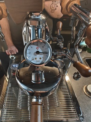

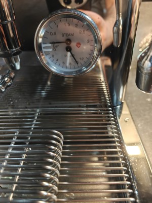

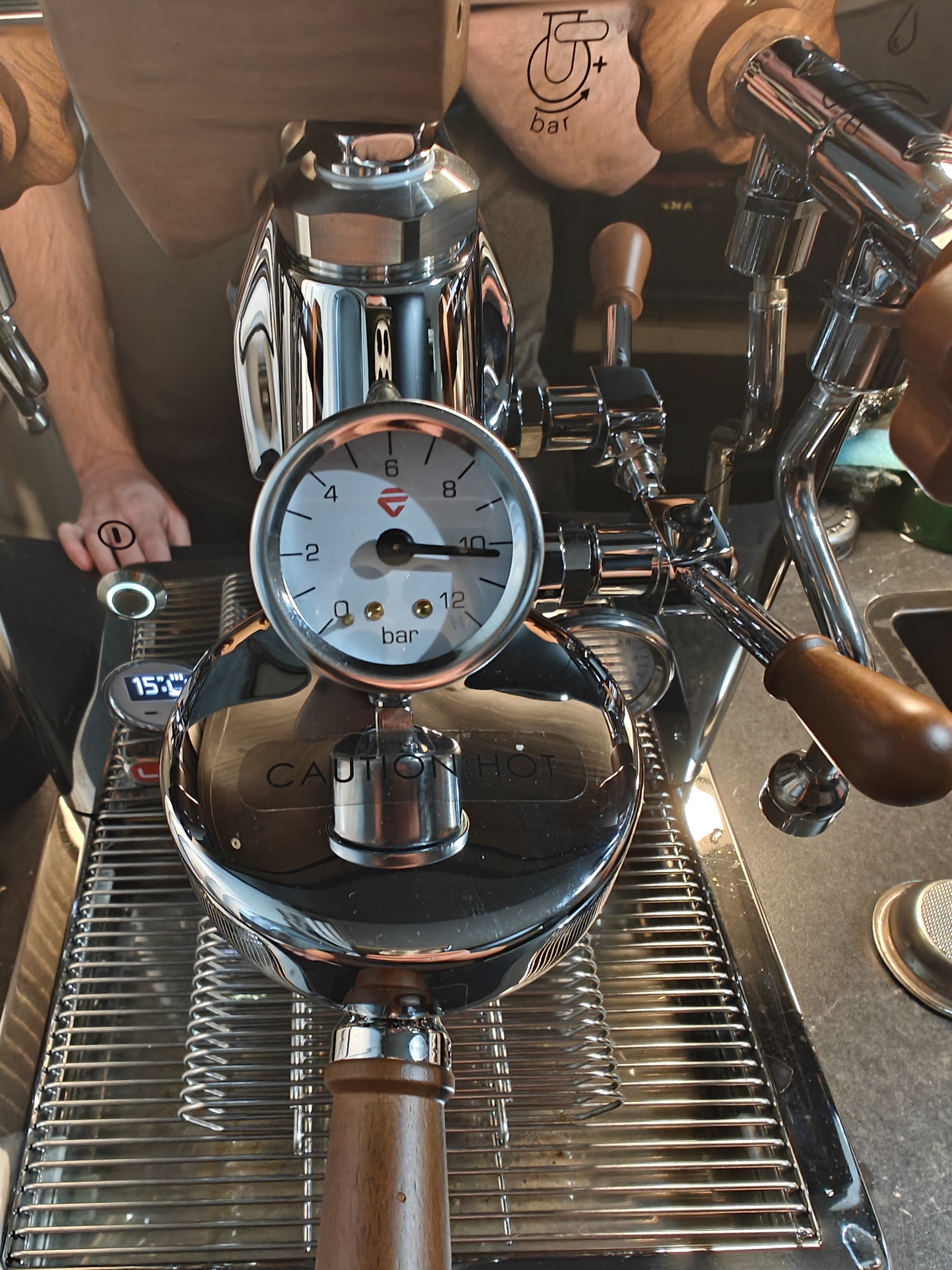

De druk wordt weergegeven op twee punten: aan de pomp en in de groep (zie foto).
