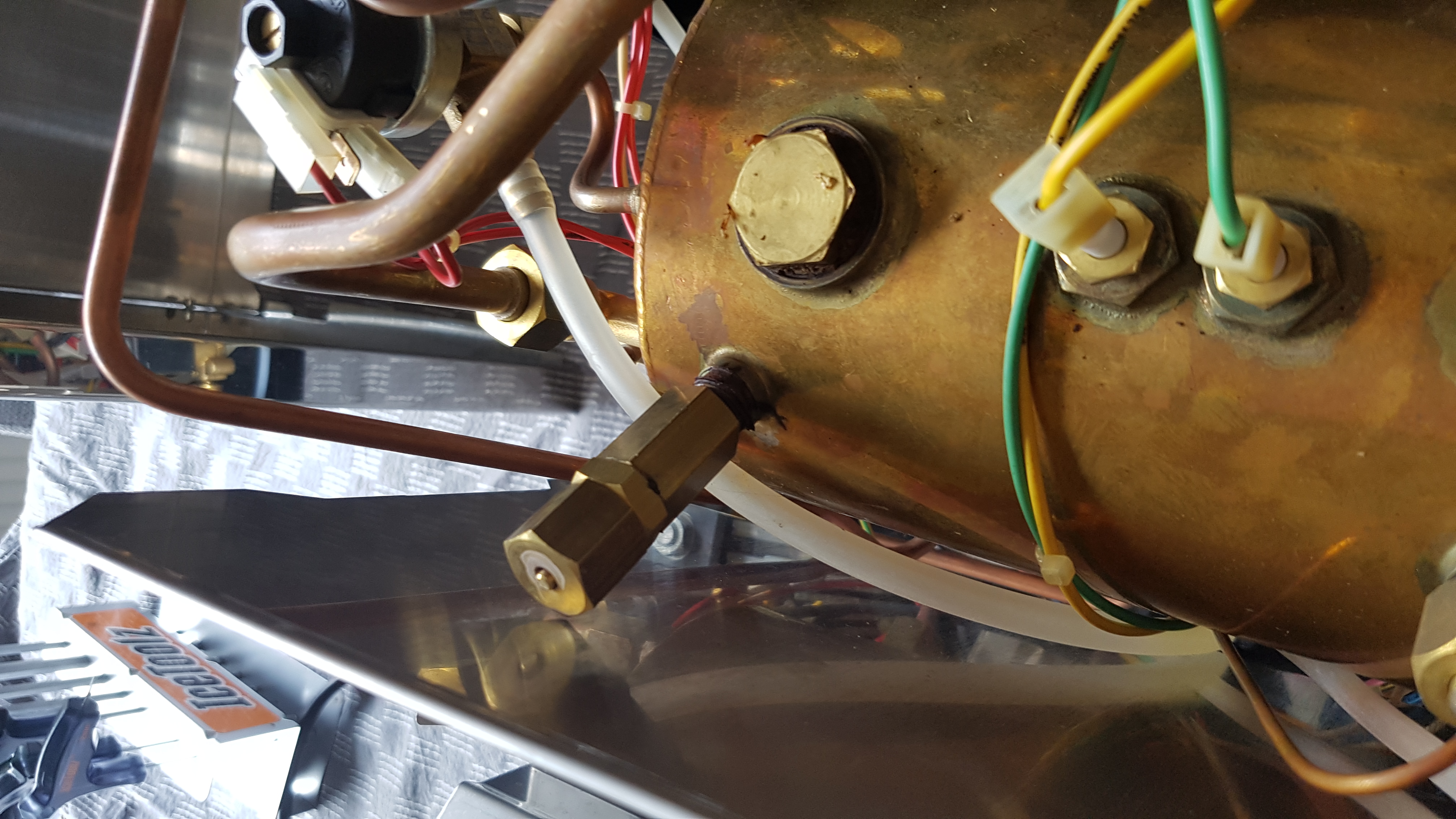

5Ik heb de kappen eraf gehaald en gekeken of ik ergens iets zag, maar er was eigenlijk niks te zien. Bij de pomp (die is sinds mijn vorige topic vervangen) zaten alle aansluitingen en klemmen nog goed en was er niks nat. Ook afgelopen week heeft de machine niet meer gelekt met volle watertank. Hij heeft nu een week niet meer aangestaan.
Bij het laatste onderhoud in mei is het ontluchtingsventiel vervangen door een grotere rechtstreeks op de boiler. De vorige zat vol kalk en was verstopt. Volgens casa barista was deze beter. Wellicht dat dat iets doet? Zie foto. Daar zit nu dus geen afvoer naar de lekbak meer op en dat leidinkje ligt nu los. Volgens casa barista heeft deze geen functie meer...
De dikke kunststof leiding in de foto loopt naar onder de machine. Misschien dat het daaruit is gelopen? In welk geval zou hier water uitkomen?

6De dikke slang is van je veiligheidsventiel.

Ik heb de machine nu de hele ochtend aangehad en enkele espresso's gezet. Het enige wat ik zie is dat er stoom uit het ontluchtingsventiel komt wat tegen een metalen plaat condenseert en naar beneden druppelt. Dit lijkt me ook niet juist, maar dit kan ook niet echt die lekkage van eerder veroorzaken lijkt me. Dit zijn enkele druppels...

9Het onluchtingsventiel hoort alleen bij opwarmen wat water op te hoesten. Daarna zou dat niet meer het geval moeten zijn. Dit zou niet de oorzaak moeten zijn van wat er bij je is gebeurd. De komende tijd de boel goed in de gaten houden.
