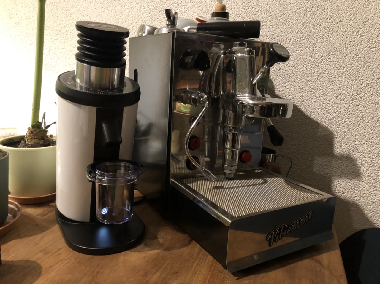

Maler G-iota DF64 ook binnen. Ondanks dat het eigenlijk te laat is voor koffie kan ik het denk ik niet laten om al wat aan te gaan klooien :D

niet geheel van een leien dakje :P
maar het hielp denk ik ook niet dat ik nog niet echt voldoende geschikte bonen had. Ik had nog wat bonen die ik een keer van een vriend cadeau gekregen had. maar zoals met de meeste bonen van een reguliere koffiezaak komt daar 0 informatie bij over brand datum etc, dus dit zullen sowieso al oudere bonen zijn geweest. die bonen gebruikt om een beetje een idee te krijgen voor maal gradatie en snelheid van een shot. daarna geprobeerd met oude decaf bonen wat te zetten maar dit was echt compleet drama. uiteindelijk het laatste restje van m’n Wakuli bonen gebruikt maar dit was maar genoeg voor 2 shots en daarmee kreeg ik ook nog niet de goede resultaten. Te snel nog een te zure espresso dus. Uiteindelijk was de lekkerste shot nog met die cadeau gekregen bonen (deels robusta volgens mij ook) :p
Vandaag komen nog nieuwe Wakuli bonen binnen en ga morgen nog naar van Pommeren.
Trouwens nog even terug komen op het bericht van Hanr. Als ik op de watertapknop druk hoor ik de pomp wel lopen maar er gaat geen water stromen. De machine heeft ook geen watertap punt aan de andere kant van de zetgroep (ten opzichte van de stoompijp) wat je bij andere machines wel eens ziet.
Overigens ook wel “last” van vrij veel stoom uit de zetgroep als ik na twee shots de filter drager even schoon wil spoelen na het uitkloppen van de koffie. Is dat normaal voor machines met enkele boiler?
Lijkt me denk ik toch sowieso een goed idee om de machine eens na te kijken met iemand die er verstand van heeft :p
