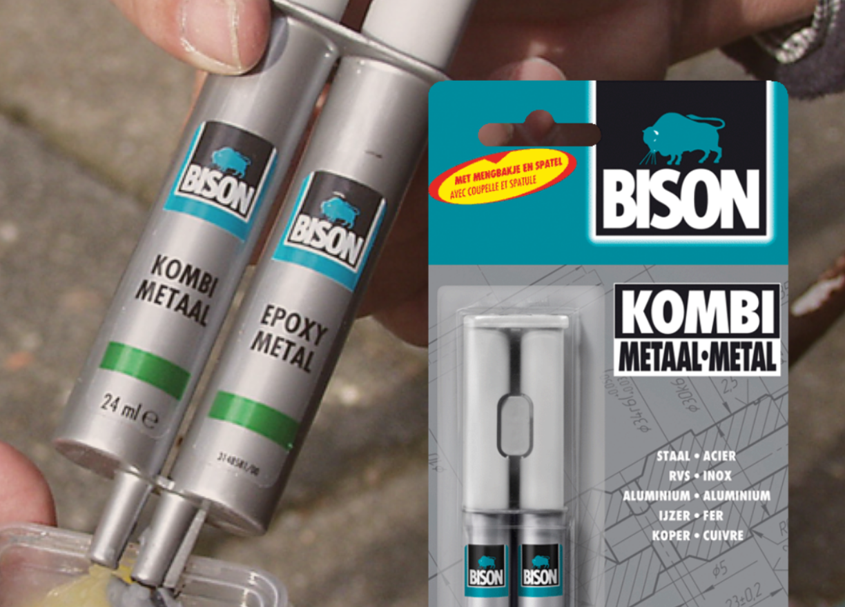

LS., ik denk ook dat de boiler van vernikkeld koper is. Er zijn een paar opties.sharkman schreef: HanR je hebt gelijk nickel plated brass boiler ...zink? epoxy pasta van Gryphon ern optie?
1) je smeert het gaatje dicht met metaal gevulde epoxyhars (Loctite 3475A/B). Voordeel is dat je de boiler niet hoeft uit te bouwen;
2) je probeert het zelf dicht te solderen (zacht) met zilver. Is lastig, maar het is zeker goed te doen;
3) je laat je boilertje hardsolderen met zilver;
Optie 3 is natuurlijk het beste. Ik ken wel iemand dat dat heel erg goed kan (Nijmegen).
