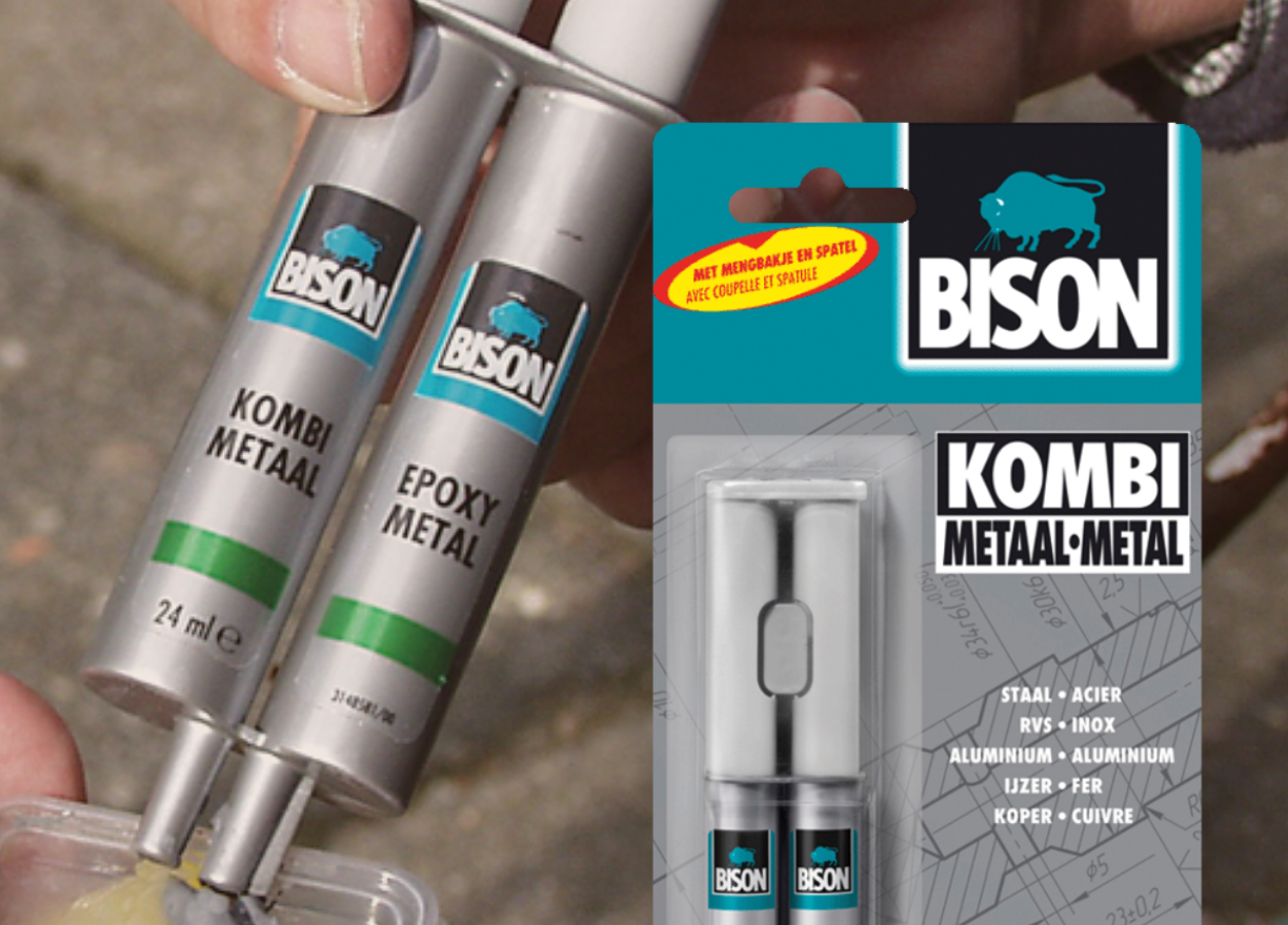

inmiddels met Bison 2K staal opgelost staat al een paar dagen aan zonder gesis.
Berichten: 5370
Locatie: Amsterdam
Contacteer:
Re: mini gaatje in boiler Ponte Vechcio
Berichtdoor fransg » ma 20 mei 2019, 20:47
Welk spul precies? Dit?
https://www.bison.nl/nl/product.2284

Berichtdoor @3aan » di 21 mei 2019, 01:33
Ik heb dat spul ook al jaren, echter heb ik me nooit gewaagd aan iets wat onder stoomdruk staat, het is natuurlijk een ietepieterig klein gaatje, maar toch . . .
Tijd zal het leren . . .

Berichtdoor sharkman » di 21 mei 2019, 05:19
yep dat getoond spul...en indeed de tijd zal het leren of eventueel keihard straffen...lassen/solderen kan altijd nog.

Berichtdoor sharkman » zo 01 sep 2019, 12:17
Het werkt nog steeds prima ....
laatst ( 2 mnd geleden )nog een laagje voor de security aan gebracht.
Ziet er prima uit, durf nu zelf aan boiler isolatie te denken
