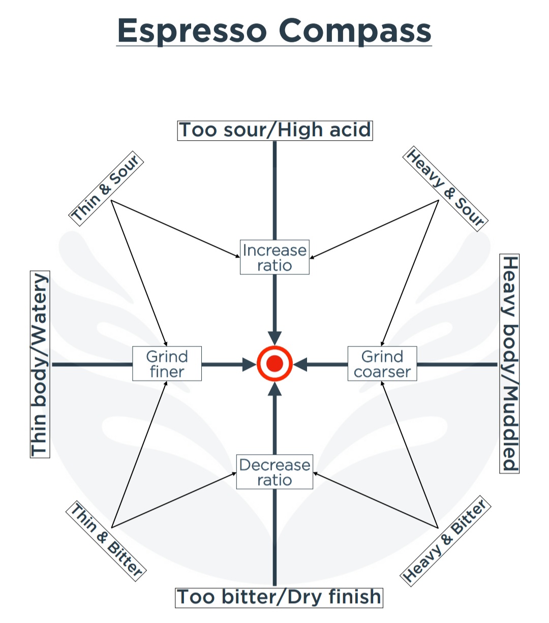

40Pete Licata van Veneziano Coffee Roasters heeft (ook) een espressokompas gemaakt:
