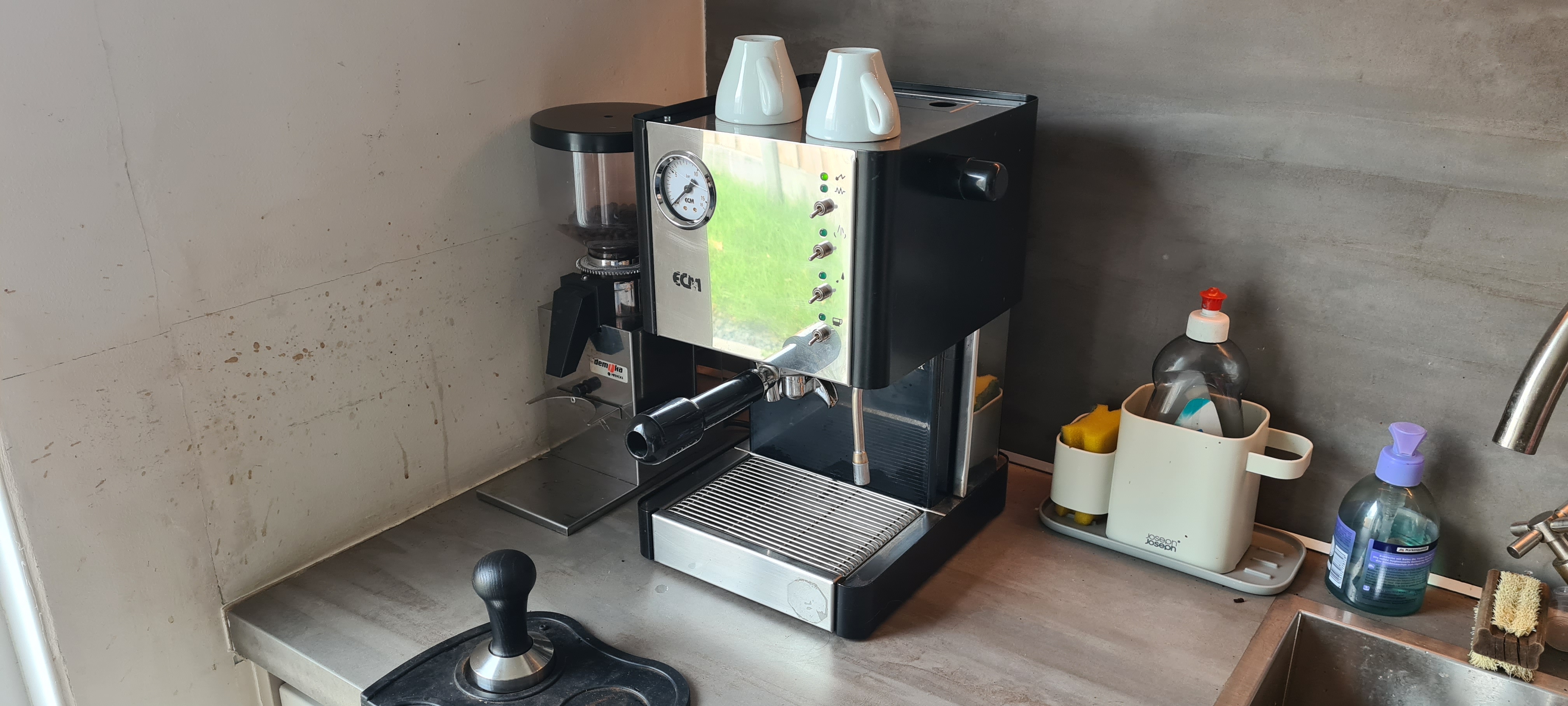

Sinds een week een andere machine in gebruik.
Had hiervoor een DeLonghi Dedica, maar heb een leuk opknapproject weten te kopen in de vorm van een ECM Botticelli 1/ECM Casa.
Mooi apparaat, werking lijkt nu in orde.

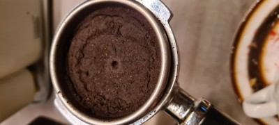

- puck lijkt na het zetten "weggespoten"
- puck is nat, wel al minder dan het was, eerste keren stond er echt een laagje water op?
- channeling
Tijdens het zetten zit de druk op de pomp op +/- 11 bar, daarbij zie ik dat er relatief veel water via de opv teruggevoerd wordt naar het reservoir.
Tamp ik wellicht te hard, staat de maler te fijn, of is deze opv te hoog afgesteld, waardoor ik dus te fijn moet malen, te hard moet tampen om een rustige flow te krijgen?
E.e.a. staat nu als volgt afgesteld
- 14gr in
- 28gr uit
- 25sec vanaf eerste druppel
Tevens weet ik niet wat de aanbevolen hoeveelheid koffie in dit filterbakje is.
Ik vul hem nu met 14gr, maar als ik na het tampen kijk, lijkt hij pas halfvol.
Ik hoor graag jullie tips om e.e.a. te verbeteren

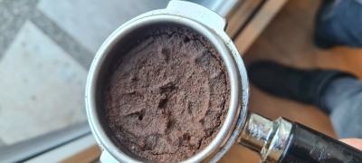

3Heb er vandaag eens 16 gram in gedaan, dan is hij al wat minder nat.
Wat betreft de OPV, naar welke druk zou ik deze af moeten stellen?

7Duidelijk! Ga vanmiddag of vanavond even kijken of er beweging zit in de OPV.
Maar, welke naar welke waarde zou ik moeten stellen? Heb al wat gezocht, maar kan er geen eenduidig antwoord op vinden.
Ik meet het nu vooralsnog op mn pomp-meter.
gewoon naar +- 9bar of moet ik meer aanhouden in verband met drukverlies over het resterende traject?
bedankt alvast!

8Je meet met het blindfilter erop, dus statisch in plaats van dynamisch. En in je zetgroep zit een gicleur, dus na je meetpunt. Tijdens de bereiding van de espresso zal de druk dus altijd lager zijn dan in de meetsituatie. Dus niet instellen op 9 bar, maar toch zeker een bar hoger. Maar eerst maar eens ontkalken, dat ding!Opperworm schreef: za 05 mar 2022, 09:05gewoon naar +- 9bar of moet ik meer aanhouden in verband met drukverlies over het resterende traject?
