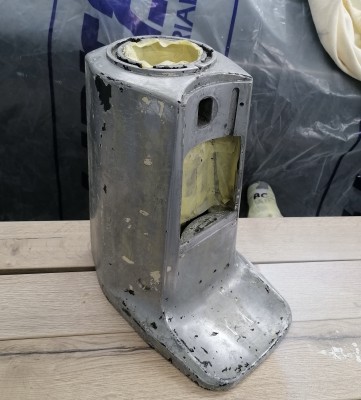

Gebruikte Mazzer Super Jolly gekocht.
Was zwart en zatten nogal wat beschadigingen in het lakwerk.
Heb hem helemaal uit elkaar gehaald en ontdaan van de zwarte lak.

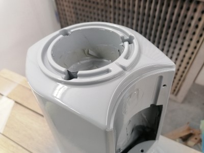

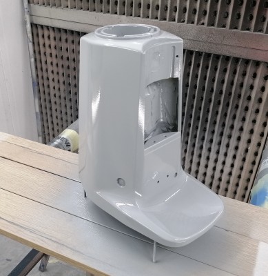

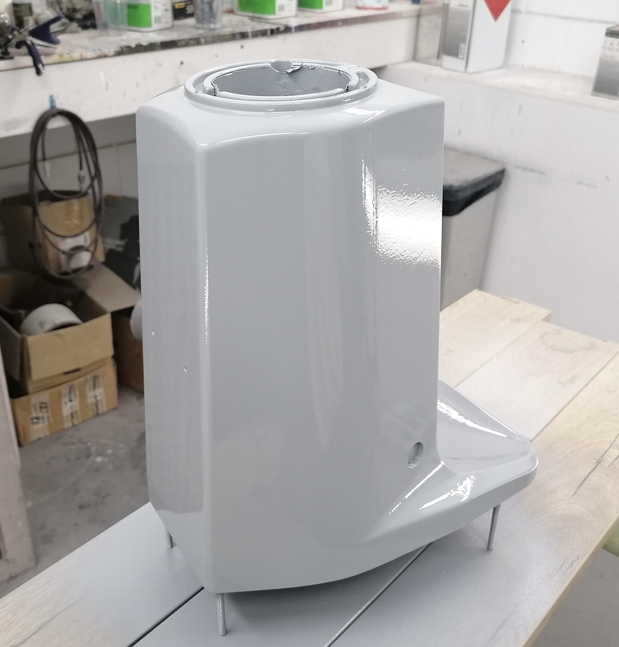

Vandaag hem weer in kleur gezet…RAL 7045, is een 2K auto lak.
Heb een epoxy hechtprimer gebruikt onder de 2K lak om hechting te krijgen op het aluminium.

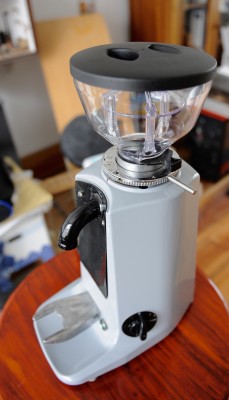

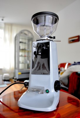

Mazzer is weer als nieuw, maakte veel lawaai was het bovenste lager en die is vervangen.
Maalschijven zijn ook vervangen.
Body in een nieuw kleurtje en een kleine hopper.
Doser is verwijderd en er voor in de plaats een Carbon plaat met RVS uitlaat stuk.
Maalt weer geweldig en stil.
