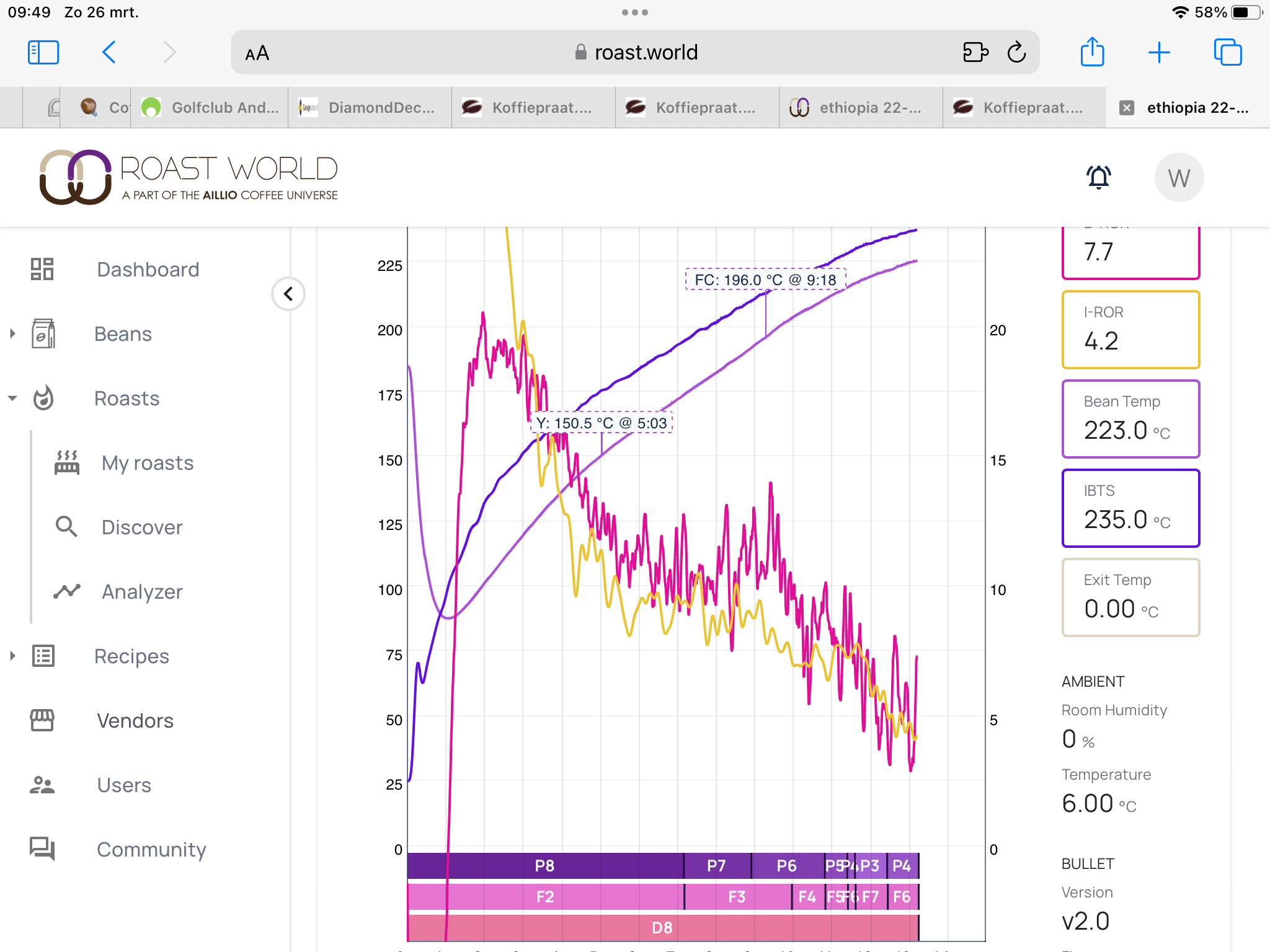

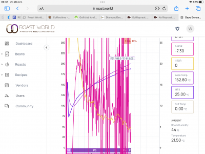

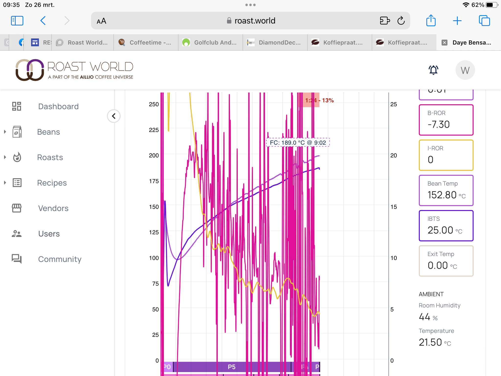

Nee, dat is niet nodig. Wat je hier ziet is de “roast world community” als je je registreert bij Aillio, worden al je brandingen in de cloud opgeslagen en kan je ze inzien en kan iedereen die is geregistreerd die inzien en als brandprofiel gebruiken.
Ik heb even gekeken naar de pagina van Marten en dit is een van zijn brandingen. Er klopt iets niet hiermee. De rode fluctuerende lijn geeft de ROR van de “beanprobe” weer. Die fluctueert te veel. Ik denk dat de “beanprobe” niet correct werkt.
Overigens geen dure of ingewikkelde reparatie.
Mooie aanbieding trouwens voor een Bullet. Intensief gebruikt, maar daar moeten ze tegen kunnen.

De probe is niet kapot maar omdat ik ook veel buiten heb gebrand als dat kon heeft dat invloed gehad op de metingen. Als ik binnen met open raam brandde was het lijntje zoals het roastprofiel zoals toegevoegd.
Of de probe is wel kapot en had ik er tot nu toe geen weet van omdat ik dacht dat het lag aan het buiten branden.

Die scherpe fluctuaties zijn over het algemeen veroorzaakt doordat het draadje van de probe naar de controle eenheid knel zit, waardoor wat sluiting kan ontstaan. Het draadje loopt tussen twee plaatjes door in de voorzijde van de brander, in een uitsparing. Zitten de draadjes niet goed in de uitsparing, dan knelt het.
Remedie is draadje goed in de uitsparing leggen of als de draadjes niet goed meer zijn, probe vervangen.
Maar wellicht is in dit geval de oorzaak gelegen in het buiten branden, de wind die een en ander verstoort…
