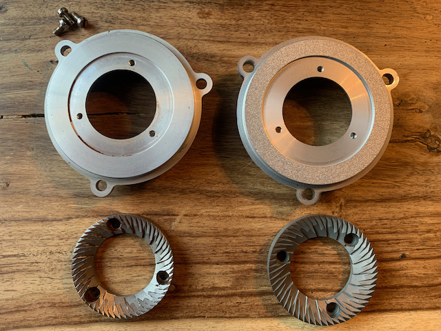

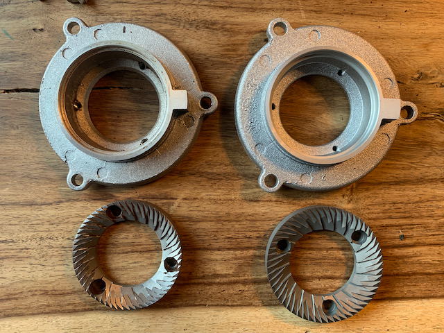

De steek en de uitlijning van de bevestiging-gaten is namelijk gelijk bij beide maten, dus dat is alvast fijn. De grotere schijf past direct op de onderste schijfhouder. De schrijver van de genoemde post, is in de weer geweest met het aanpassen van de bovenste schijf-houder van een MDX maler voor de 64mm schijven van de Atom. Die MDX houder is echter te hoog en past daarmee niet direct in de behuizing van de Atom. Hij heeft het met wat ik kunst en vliegwerk zou noemen, voor elkaar gekregen.
Ik vroeg me af of er ook een "kant en klare" 65mm schijf-houder voor de Atom die immers ook met 65mm schijven geleverd word, zou bestaan en heb deze inderdaad online gevonden via het parts no. 2581.0005-65. Het was wel een klusje om het onderdeel hier te krijgen, maar met wat omwegen is dat gelukt.

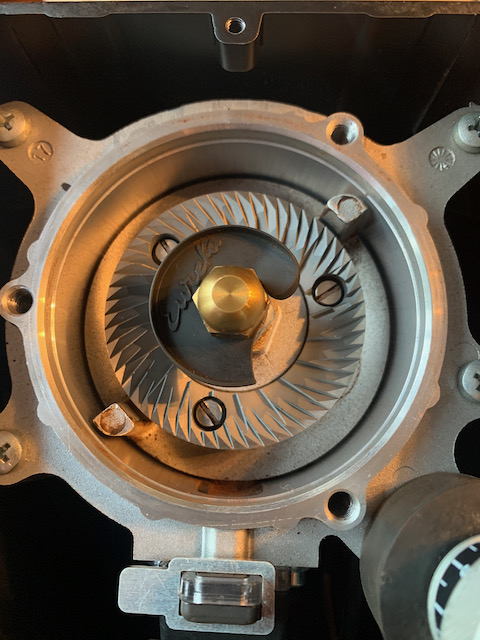

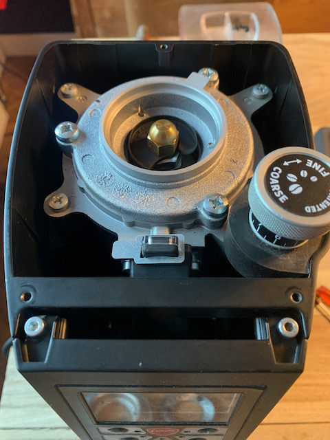

Als je eenmaal de schijf-houder en de schijven hebt liggen, is het wisselen zelf in een half uurtje gepiept. Ik heb de centrale as bij het losdraaien van de schroeven van onderste schijf, met een 14mm dop tegengehouden tegen het mee-draaien. Ik wist niet of er een andere of betere methode was, maar dit werkte. De schroeven van de onderste schijf zijn overigens iets langer dan de schroeven van de bovenste schijf, dus die kun je beter niet op één hoop mikken.
Nu heel benieuwd naar de resultaten en misschien smaak-verschillen, dus die ga ik de komende tijd ervaren. In elk geval verwacht ik een hogere maalsnelheid én minder retentie omdat er (8%) minder open ruimte is tussen schijf en behuizing én omdat de wipers in de maalkamer effectiever worden. Dat laatste is ook al duidelijk zichtbaar op de foto's.
