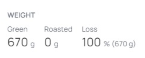

Dit is het brandprofiel. Er zijn 2 thermoregistraties, de IBTS (de infraroodsensor) en de 'Probe'. De IBTS meet beter, maar is minder betrouwbaar omdat de lens beslaat en de meting niet consistent is. Daarom baseer ik me altijd op de probe. Voorverwarmd op 168 graden, buigpunt is bij 100 graden, FC bij ca. 180 en eindtemperatuur rond de 190. Meestal laat ik een vaste tijd na de FC ontwikkelen, ca. 2 minuten, ik houd niet de 23-25% aan van Scott Rao. Van een plaatselijke brander heb ik gehoord dat je de lijn na de twee minuten kan 'levelen', gelijk houden qua temperatuur. Dat doe ik door de fan hoger te zetten en de verwarming iets lager. Dat geeft al wat betere resultaten, ondanks dat Scott Rao ook dit soort zaken afraadt meen ik te hebben gelezen. Ik zag bij Rob Hoos dat het buigpunt veel lager was, ca. 60-70 graden. Misschien dat ik toch te heet voorverwarm. Of zou het komen door de inductie? Ik weet niet hoe die werkt. Geleidelijk of aan/uit als bij een magnetron?

bgiebels schreef: do 01 jun 2023, 21:12 brandprofiel brasil.jpg
Er is wel vrij fors gewichtsverlies ;-)
Dus niet te zien hoeveel gewicht je tijdens het branden opstookte.

Wat leuk dat je nog enthousiast met de Bullet aan het werk bent.
Ik zie een paar dingen in je profiel.
IBTS is lang niet schoongemaakt, te zien aan de al vroeg kruisende profiel lijnen. Daardoor is de IBTS nu geen betrouwbare indicator zoals je zelf aangeeft. Preheat op de probe is echter ook niet betrouwbaar omdat die niet de temperatuur van de drum aangeeft, maar de temperatuur van de lucht in de trommel en die is nogal variabel, afhankelijk van o.a. de omgevingstemperatuur.
Mijn advies zou zijn om de IBTS probe te reinigen en die te gebruiken voor de preheat. De IBTS meet tijdens de pre heat de temperatuur van de drum. Zo heeft “ Bullet “ het ook bedoeld.
Ook denk ik dat de probe is vervuild en moet worden schoongemaakt. Je FC is rond de 180graden op de probe. Bij mij rond de 190 a 195 op de probe voor brazil. Een groot verschil. Een vervuilde probe meet te laag, ofwel je preheat is door de vervuilde probe veel hoger dan de probe aanwijst.
Wellicht start je nu de branding met een veel te hoge temperatuur van de drum, waardoor scorching plaatsvindt. Maar als je de temperatuur van de drum niet weet……
In het begin van de branding geef je relatief weinig energie aan de bonen. Misschien om de drum wat te laten koelen tegen de scorching?
Het risico is daarmee de je het momentum in de branding verliest, waardoor je in een latere fase maximaal energie moet geven om de branding gaande te houden. De maximale ROR komt bij jouw branding net op de 15. Bij mijn brandingen is dat 20. Jouw brandingen zijn daardoor relatief lang voor licht gebrande bonen.
