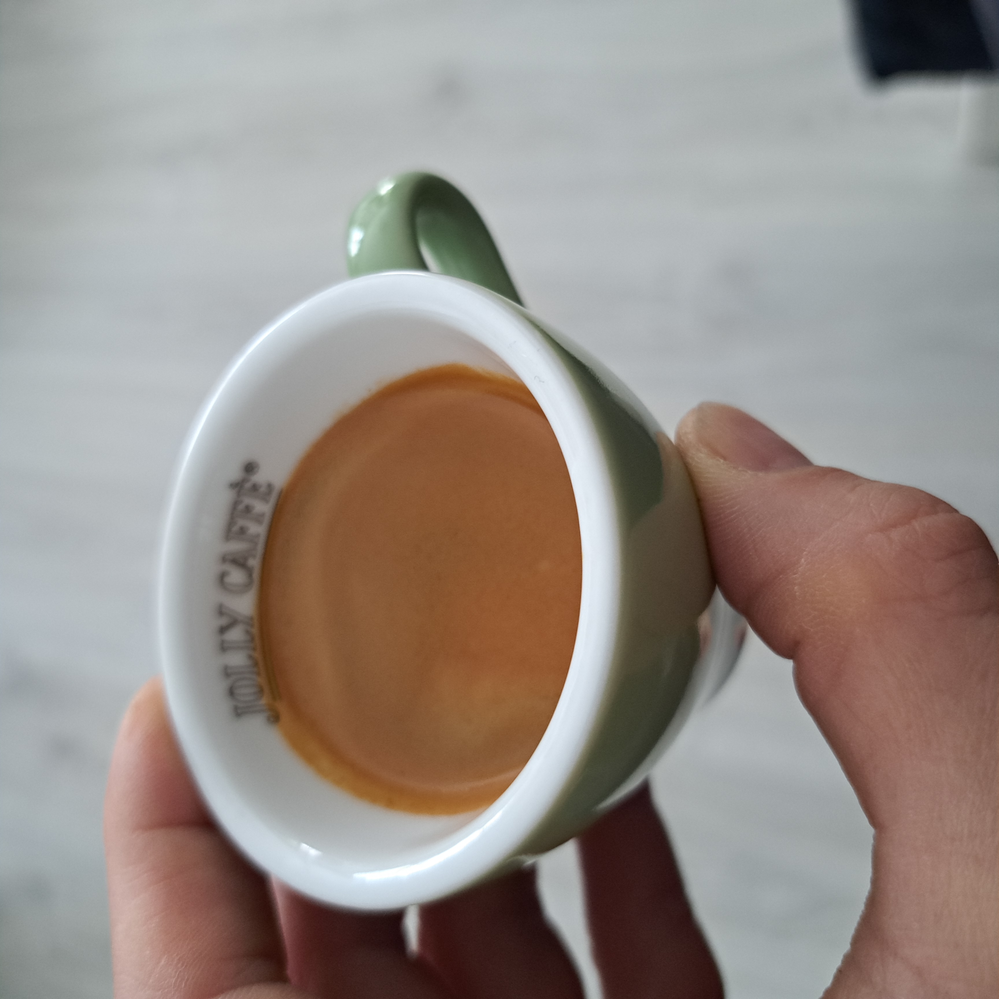

Robin070 schreef: vr 02 aug 2024, 19:52 Inmiddels geniet ik van een lekker bakkie met de Robot.
Super, en ga er vooral van genieten. Je hebt inmiddels voldoende ellende gehad. Verzoek voor de mensen die deze thread later terug vinden omdat ze met hetzelfde probleem zitten: zou je a.u.b. kunnen aangeven wat de werkende oplossing voor jou was?

De werkende oplossing voor mij was dat ik een nieuwe Robot heb. Deze deed het direct met de drukmeter.
Zodoende kon ik het beter bijhouden hoe de maalgraad moest zijn etc.
Heb mijn bonenmaler bijna op ze allerfijnst staan en gebruik heerlijke specialty coffee van de branderij in Den Haag.
De Robot waar ik steeds slootwater uit kreeg werkte de drukmeter niet van en gebruikte ik koffiebonen (donkergebrand) die het gewoon niet haalde bij degene die ik nu gebruik.
