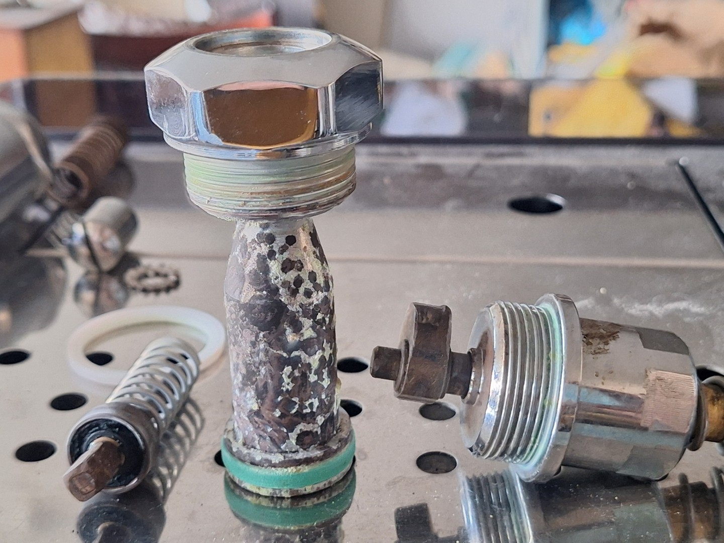

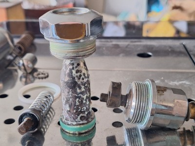

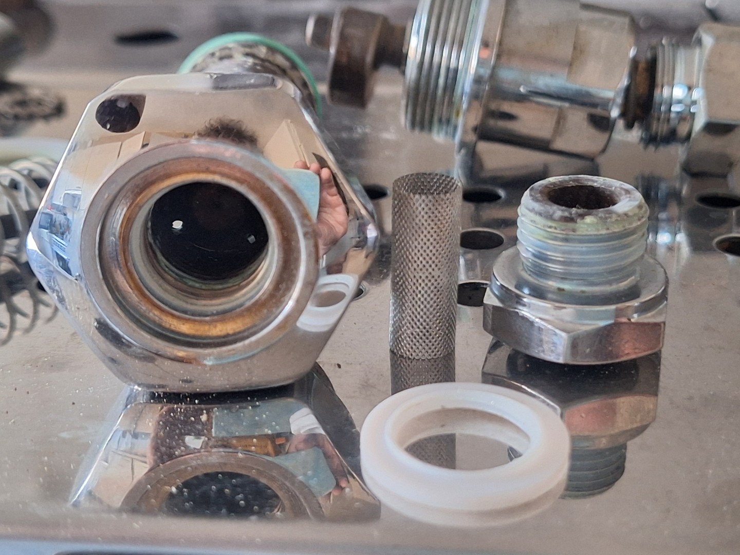

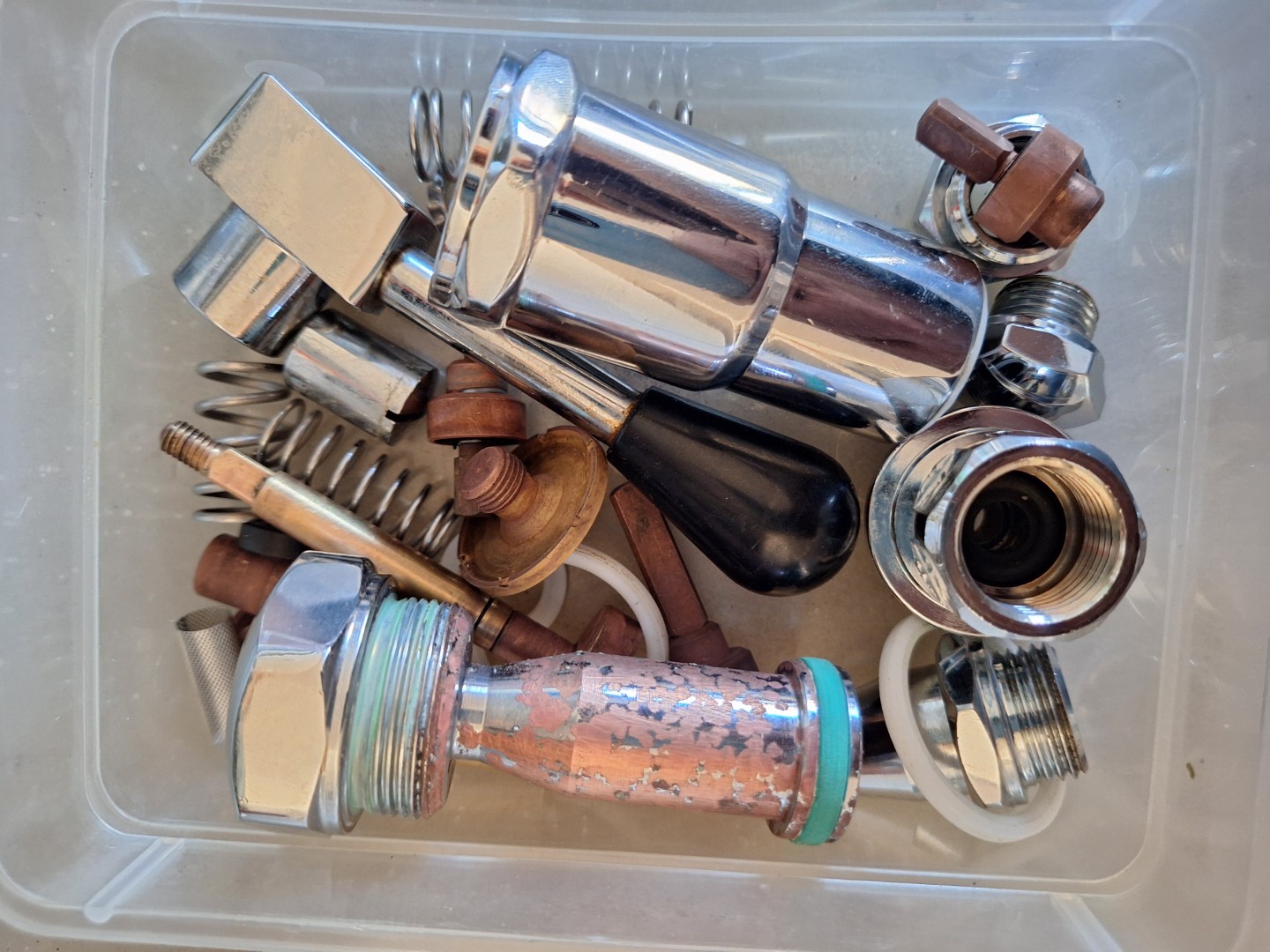

Eerst maar eens de bovenste moer er afgedraaid, dat zag er nog wel redelijk uit: Maar daaronder werd het snel minder... Chroom bijna weg en aangroeisels op de trompet, ventielrubbers deels verkruimeld, de bedieningsnok en nok op het ventiel aardig ingesleten. Een paar onderdelen zaten erg vast, dan is een Knipex sleuteltang wel mooi gereedschap om schade aan het chroom te voorkomen.
De onderdelen ontkalkt en ontvet, en een steeds langer boodschappenlijstje gemaakt.
Alleen nog een vraag over de trompet: het chroom is er bijna helemaal af, is deze nog bruikbaar in die toestand? Functioneel lijkt hij verder in orde.
En als we toch bezig zijn, dan maar een complete revisie.
Afstellen van de temperatuur moet nog even wachten ;)
(Sorry, het topic is een beetje ontspoord, het is iets meer geworden dan documentatie).
Re: Documentatie voor Rocket Cellini
10
Goed bezig!
Die trompet is normaal, dat chroom gaat er altijd af.
Sleuteltang is inderdaad perfect hiervoor.
Wel even alle rubbers eraf halen als je gaag ontkalken.
Als dit is hoe je het aantrof zonder schoonmaken dan vind ik het niet schrikbarend.
Je kunt revisiesetjes voor de E61 bestellen bij bijvoorbeeld het Hoofdkwartier of DR trading.
Je kunt alle onderdelen in 1x bestellen en doe er een extra anti vacuum ventiel bij, kosten niet veel maar handig want je kunt ze ontkalken. Heb je er 1 extra dan kun je die meteen wisselen als die weer niet goed afsluit en rustig schoonmaken voor de volgende wissel.
Heb je de douchezeef al losgehaald? Ben wel benieuwd hoe schoon die is....soms tref een complete asfaltweg aan daar!
