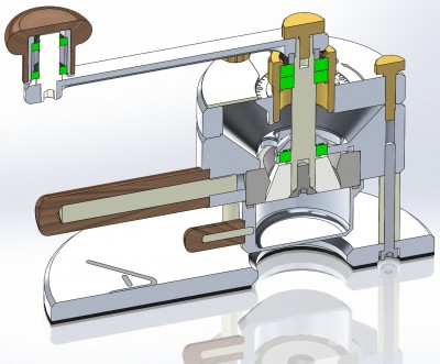

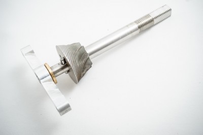

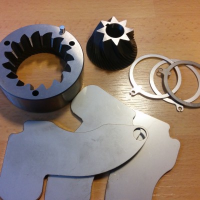

Bij deze wat foto's van de onderdelen die (bijna) klaar zijn.
Lasergesneden RVS plaat, moet nog gebogen en afgewerkt worden. Stelmoer met 1mm spoed schroefraad Doorsnede van de molen, de groene onderdelen zijn kogellagers. Als er weer wat onderdelen klaar zijn dan zal ik dat melden, kan best wat tijd overheen gaan ;)

Gaan er originele Mazzer schijven in of komen ze van italmill?
Re: DIY handmaler
33
Geen originele, staan ook geen gegevens op, besteld bij onderdelenwinkel.nl
Ik ben er maar meteen 3 aan het maken, een kennis wou er ook 1 en eventueel nog 1 voor de verkoop als ze goed genoeg zijn :idea:

Netjes uitgewerkt op tekening en goed dat je voor 1 mm. schroefdraad bent gegaan.

Ik zie dat je de binnenste maalschijf met een verzonken bout op de as wilt zetten. Bij de Mahlgut wordt deze aan de onderzijde geklemd door een conische pen om hem zo met kracht op te sluiten. Deze pen zit stevig in de as geslagen. Zie foto (misschien heb je er iets aan).

De HG Oned gebruikt een spie en verzonken schroef wat erg goed werkt en wat ik persoonlijk een betere optie vindt dan wat de Mahlgut heeft (https://lynweber.com/products/hg-1/care ... rr-mounts/).
De Kinu doet het nog beter. Zie hier het filmpje van de M47 (https://www.youtube.com/watch?v=YAbapNrMohI). Met 68mm zou ik hem wel op 2 punten borgen in plaats van 1 zoals met de kleinere schijven.
Als ik jou was zou ik ook naar originele Mazzer schijven kijken want die aftermarketschijven zijn veel minder en gaan vooral veel minder lang mee. Dat gaat achteraf wellicht geen goede keuze zijn.

38
De aftermarket schijven zijn allicht oké voor "proof of concept" daarna zijn echte mazzer schijven inderdaad een must.
Wat betreft borging van de binnenste maalschijf, deze moet echt zo star mogelijk zijn en dan is een systeem met grondplaat en 1 of liever 2 borgpennen inderdaad de beste optie. De gaten hiervoor zitten immers ook al in de maalschijf.
