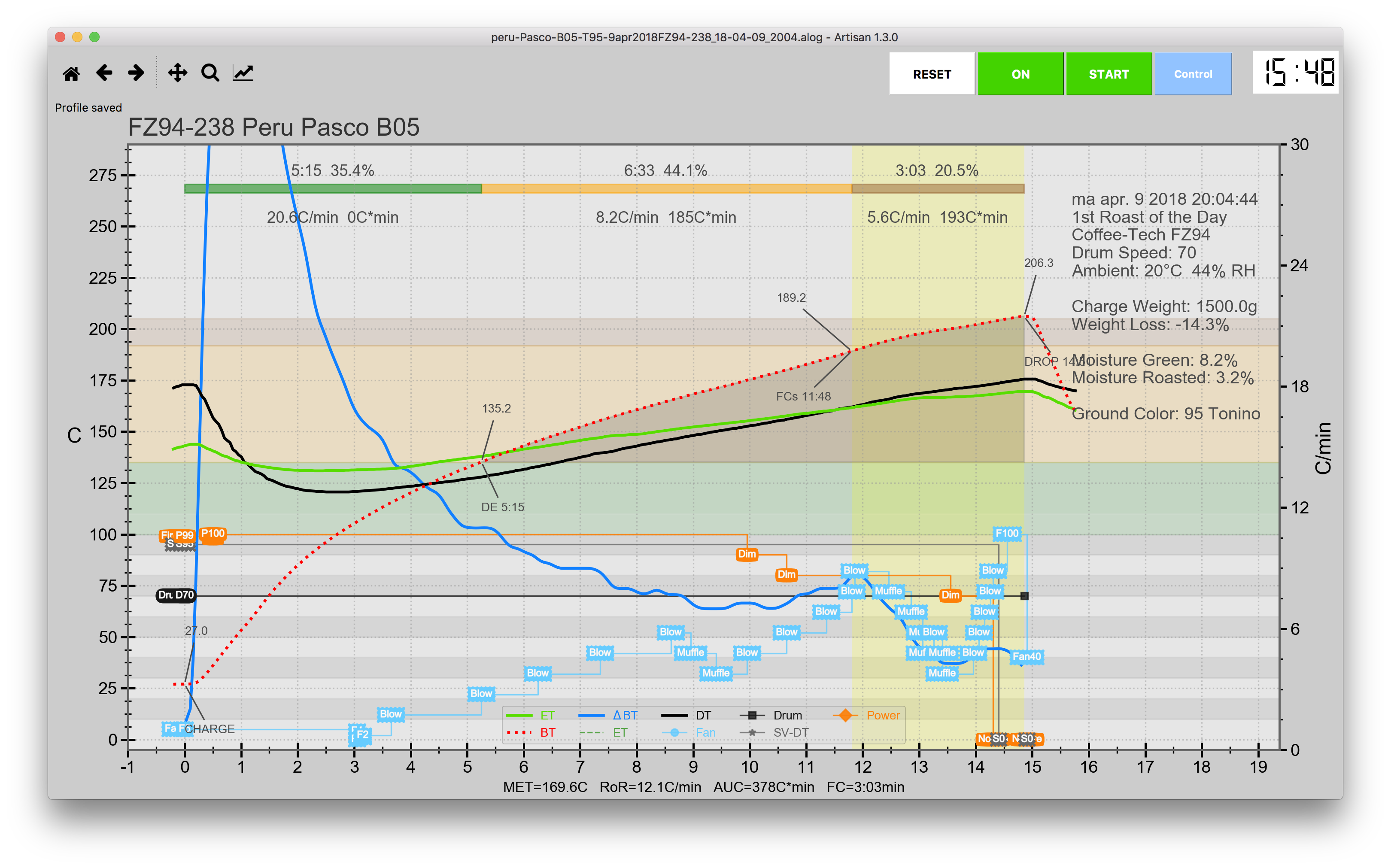

14
Vandaag mijn eerste batch Peru microlot gebrand op de Bullet.
Volgens mijn gewicht/volume meting een vrij harde boon. Dus wat extra energie in het begin van de branding gegeven.
Ik heb de Peru niet “nagebrand” van een eerder profiel maar de branding op kleur, geur en vooral de roast-time monitor gestuurd. Voor de volgende Peru-batch het profiel ietsje aanpassen rond de FC lijkt me.
FC kwam wat vroeger dan gebruikelijk. Net voor de SC gestopt. Totale duur van rond de 12minuten is bij mij gebruikelijk voor een harde boon.
Het percentage ontwikkeling na de FC is wat hoog, ( ten opzichte van de Scott Rao normen) maar dat is eigenlijk altijd zo als ik tegen de SC aan wil branden en ook de ROR curve netjes wil laten dalen.
Voor deze batch brandde ik een batch Malabar, ook van PTI. Die gedraagt zich totaal anders. Grote zachte bonen en een langzame branding van 15 minuten.
Nu nog een weekje wachten en dan proeven. Cuppen is ook niet zo mijn ding.
