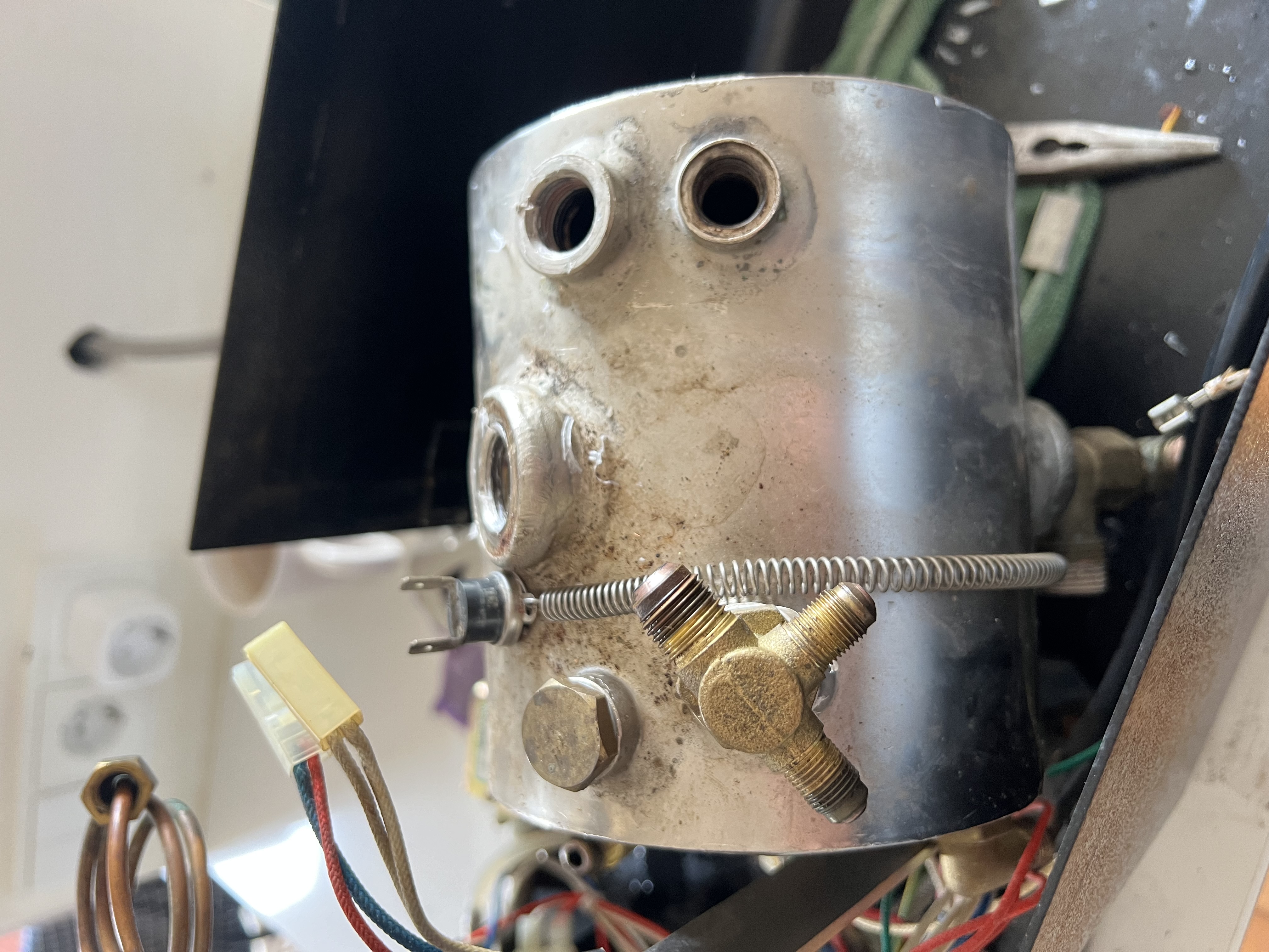

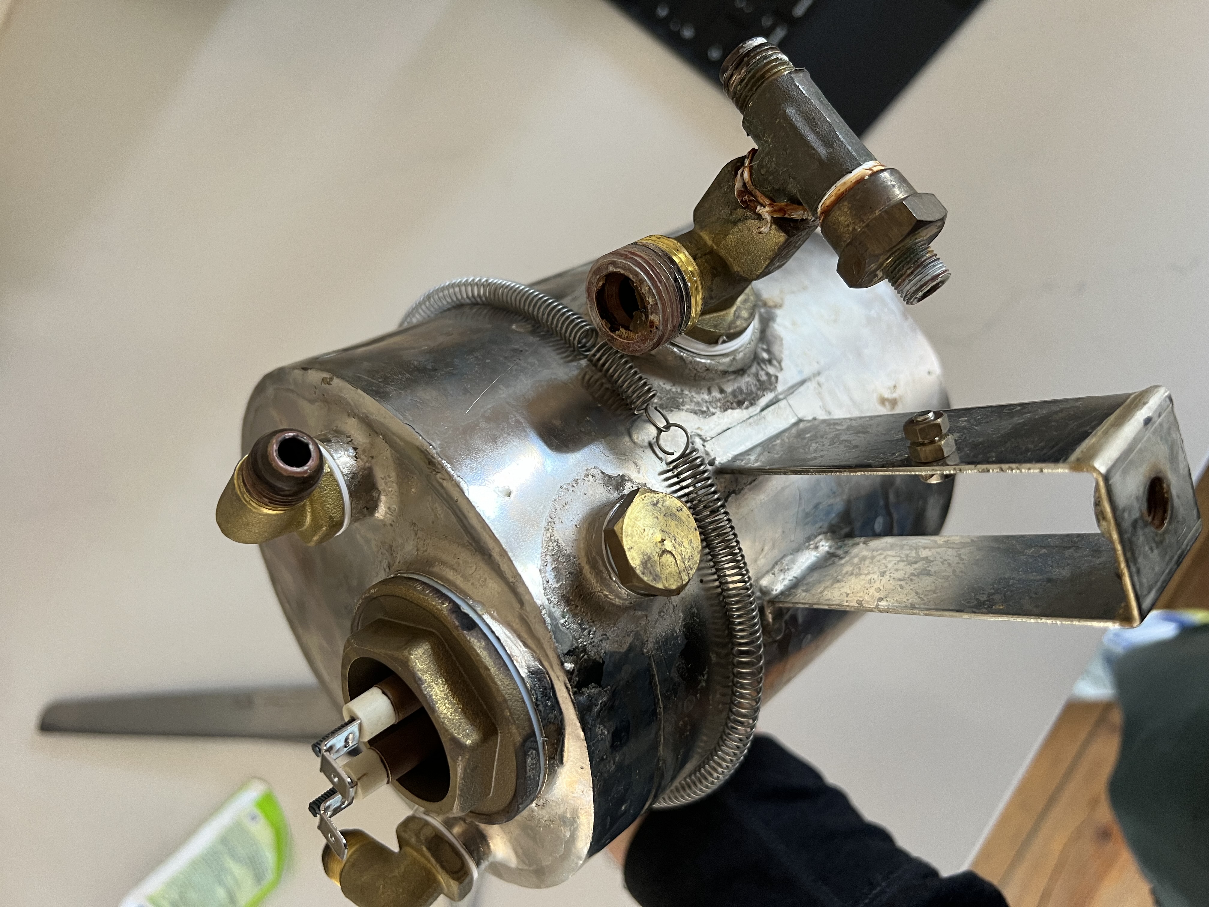

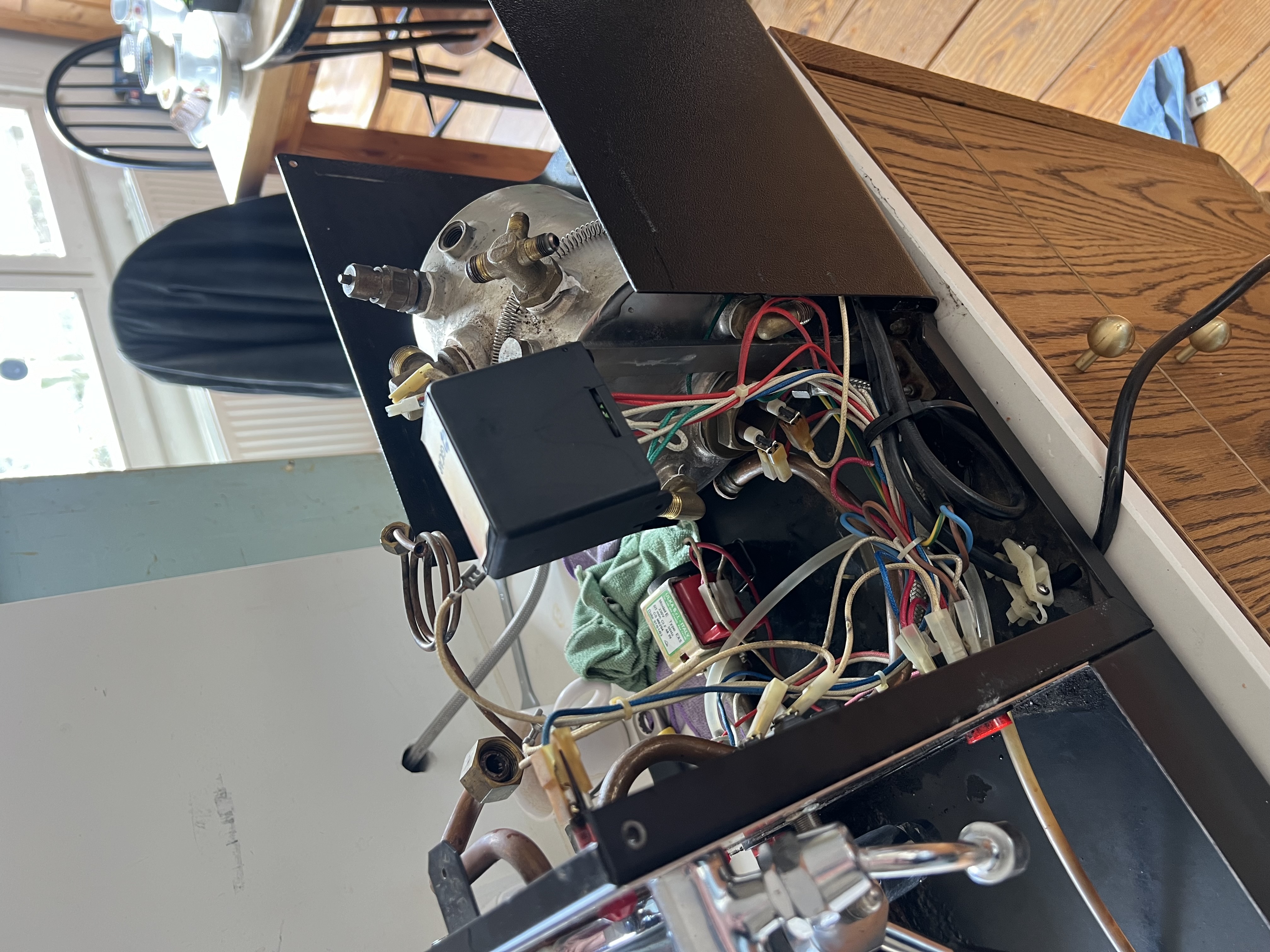

Inmiddels alles los gehaald. Mooie klusje!
Alle losse delen gaan in een zuurbadje.
Als ik met een lampje in de boiler kijk ziet het er behoorlijk goor uit. Bruine aanslag, witte aanslag. Best goor.
Kan ik die ook aanpakken? En hoe doe ik dat ‘t best?
Kan ik best de hele boiler loslaten? Of aarde aan onderkant enzo beter laten zitten?

23Goed bezig, onbevreesd doorpakken.
Alles los en open lijkt me wel het beste, dan hoef je het voorlopig niet nog eens te doen.

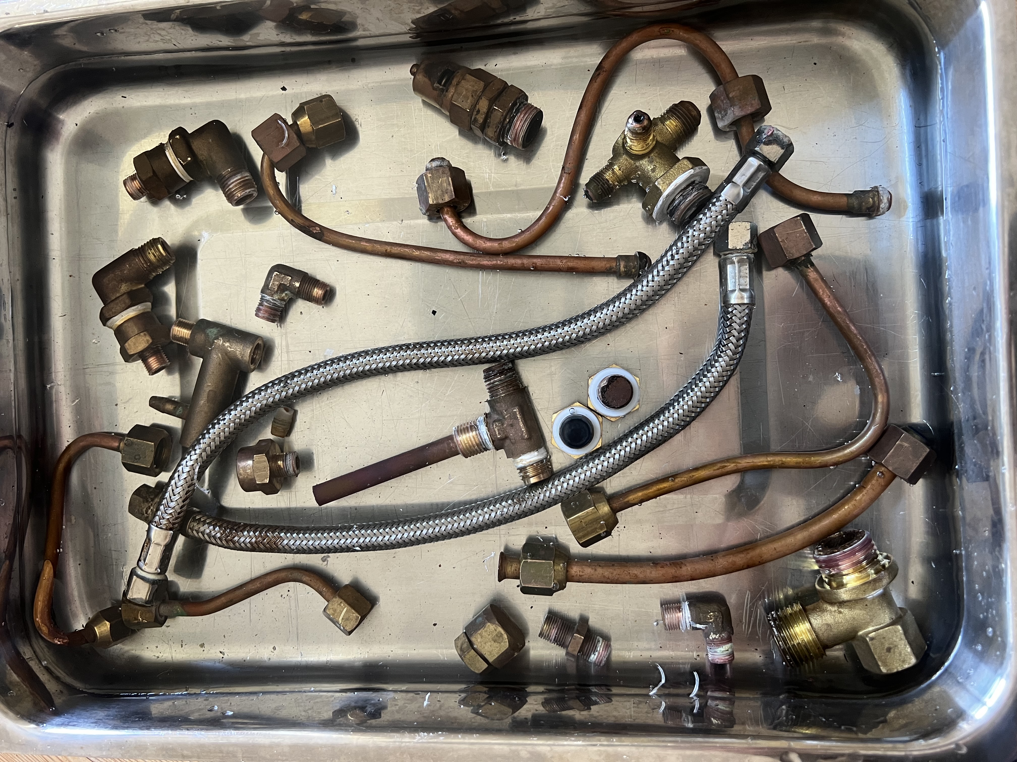

24Alles ligt in een badje.
Ik heb nog vier dingen waar ik voor nu over twijfel.
- Hoe krijg ik de boiler zelf op een goede manier schoon?
- Hoe zit het met het ventiel bovenop de boiler? Kan ik die het best vervangen? En is dat een vaccuumventiel? Of een overdrukventiel?
- de elektrische verbindingen hebben zo’n kunststof kapje die helemaal op zijn. Kan ik die ergens krijgen?
- Nog een dingetje in de groep: aan de bovenkant lijkt een filtertje te horen (zat bij revisie pakket), maar die past er niet in, is te lang, en zat er ook niet in toen ik ‘m uit elkaar haalde. Is die nodig?
Dank weer!

25Teflon tape kan wel tegen zuur, maar beter maak je alles los.
Zeker het expansieventiel even uit elkaar halen. Eventueel het rubber vervangen.
Dat geldt ook voor de stoom- en waterkraan.
Als de wartels van de flexible slangen niet meer lekker bewegen, de slangen vervangen.
Pas op met chroom. Niet te lang in het zuur laten liggen.
Voor Vibiemme bestaan korter filtertjes.
Ik gebruik die niet. In plaats daarvan boor ik de dop van de groep iets uit, zodat het standaard filtertje past.
Die isolatiehoesjes voor stekkertjes heb ik wel.
Boiler kun je in zijn geheel in het zuur leggen.
Wel eerst het verwarmingselement er uit draaien.
Succes.

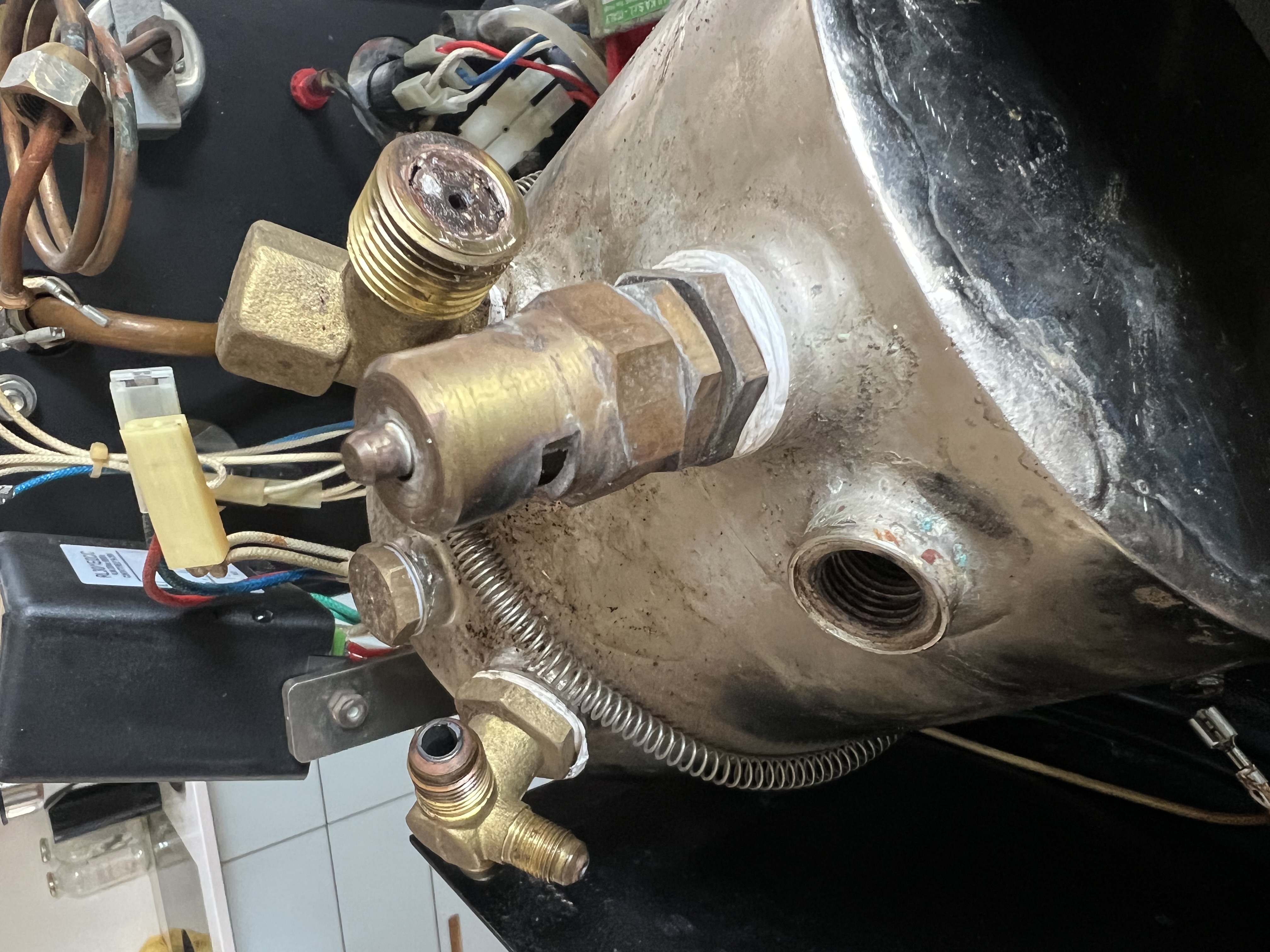

26Expantieventiel, help me even, welke is dat?HanR schreef: ma 18 mar 2024, 13:39 Zeker het expansieventiel even uit elkaar halen. Eventueel het rubber vervangen.
En hoe lang laat ik het best in het zuur liggen? Dacht een nacht? Maar misschien te lang voor ‘t chroom?

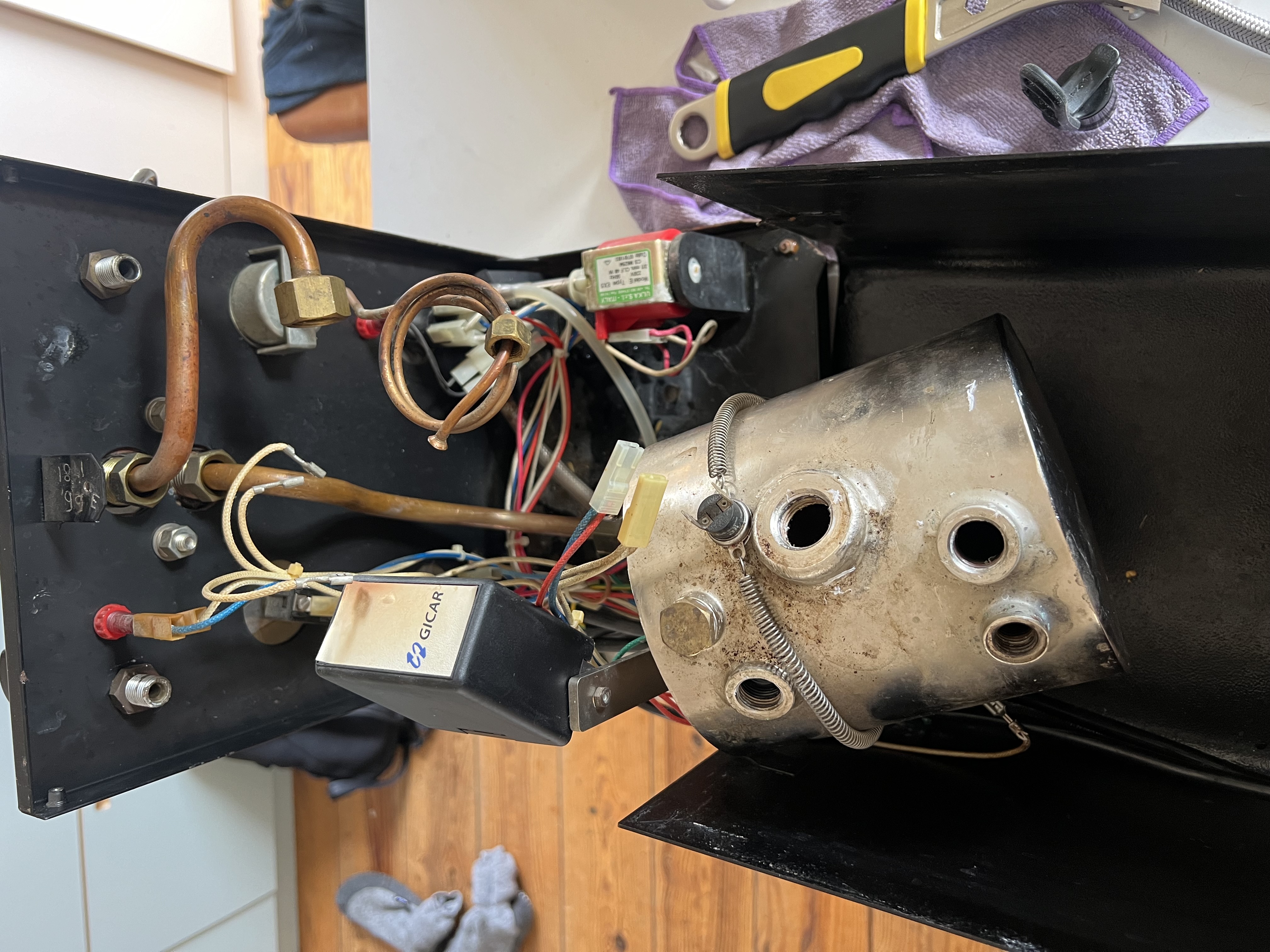

29Dit is je veiligheidsventiel.kempovic schreef:Anti vacuum ventiel is deze toch?
Een anti-vacuüm lijk je dus te missen. Dat lijkt me link. Maar wellicht zit er iets anders op deze machine die die functie overneemt.

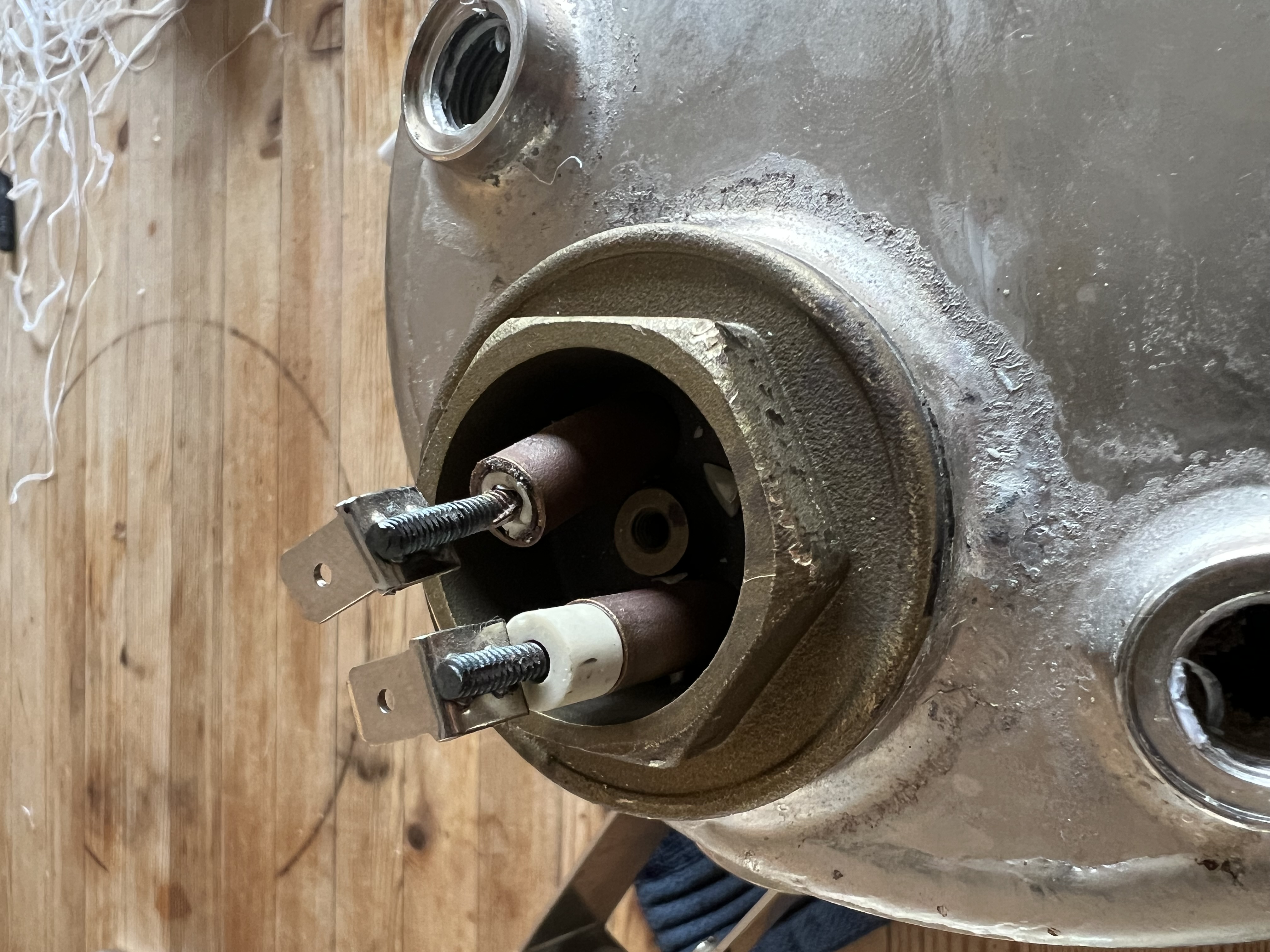

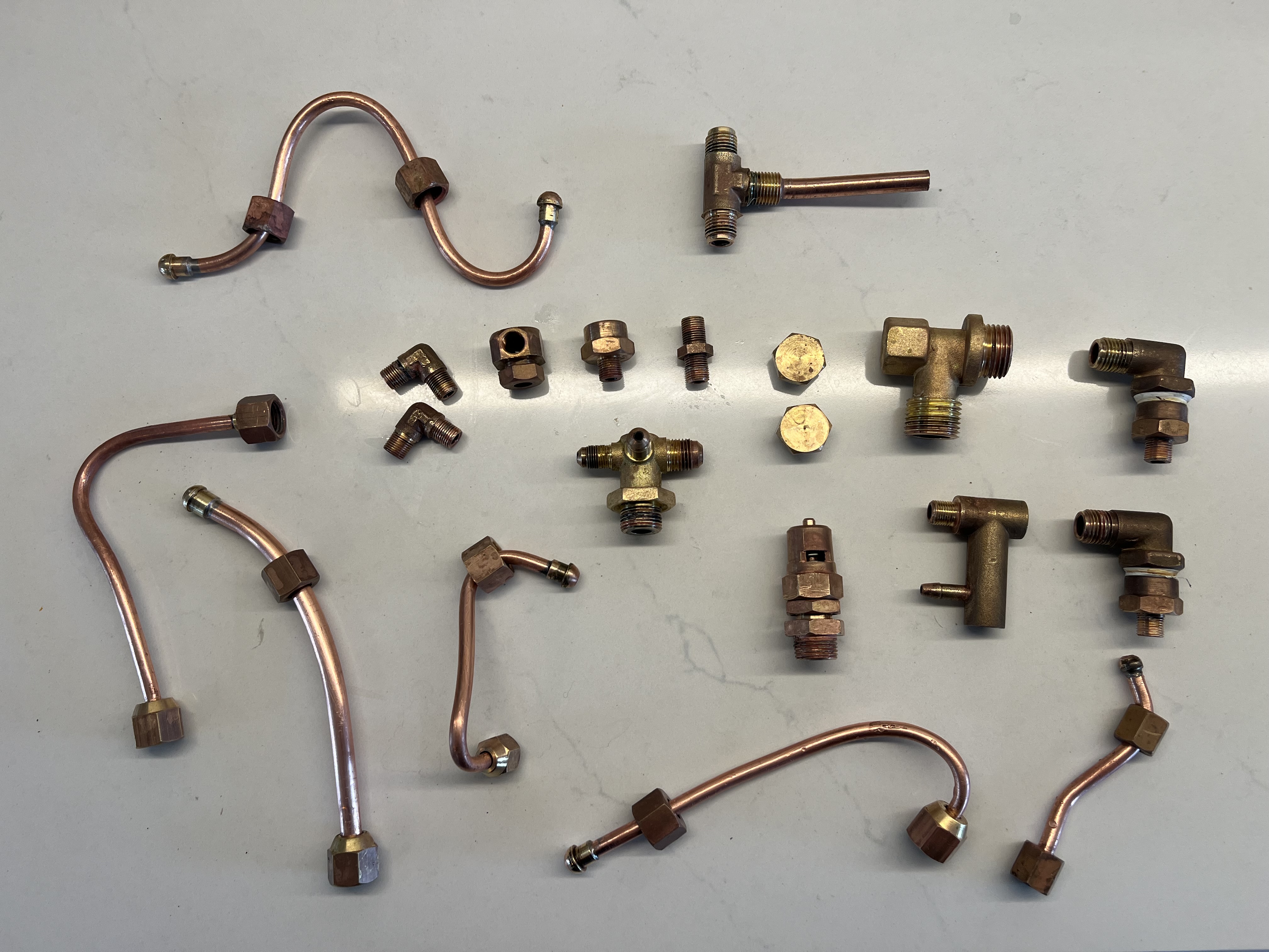

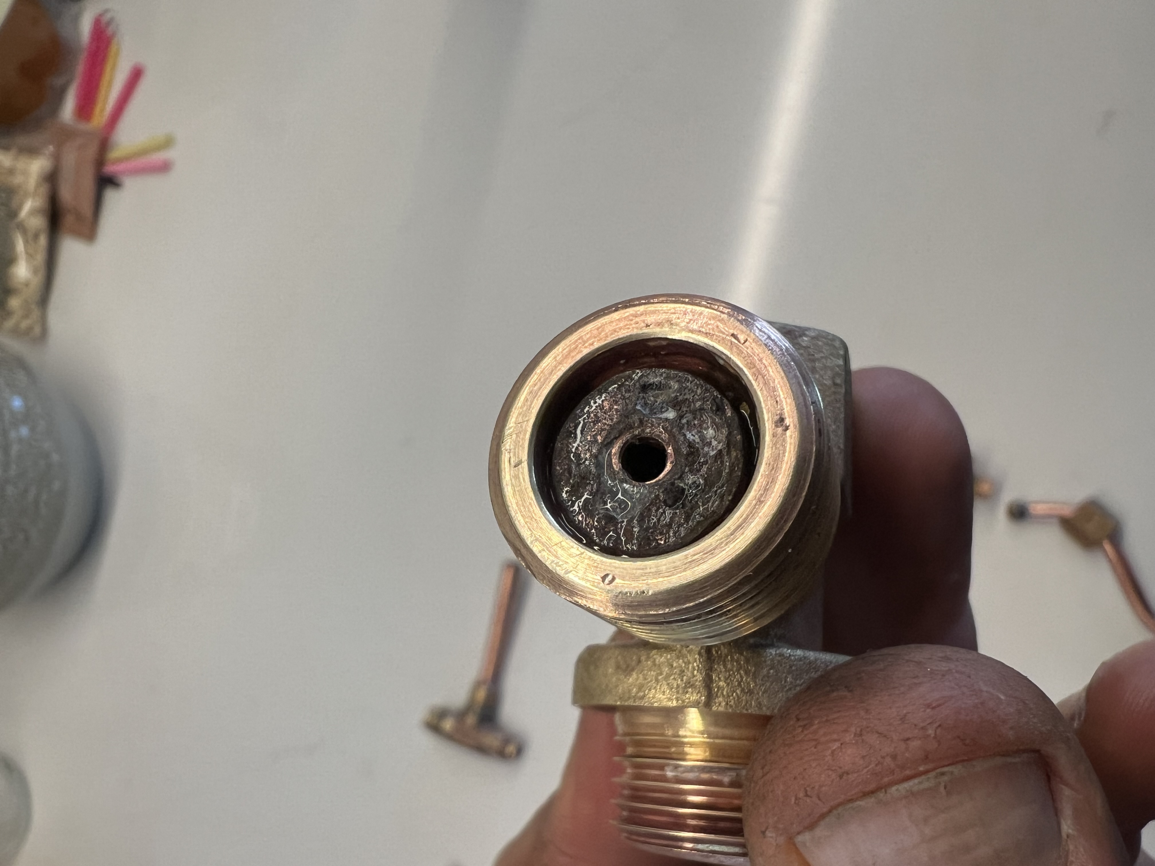

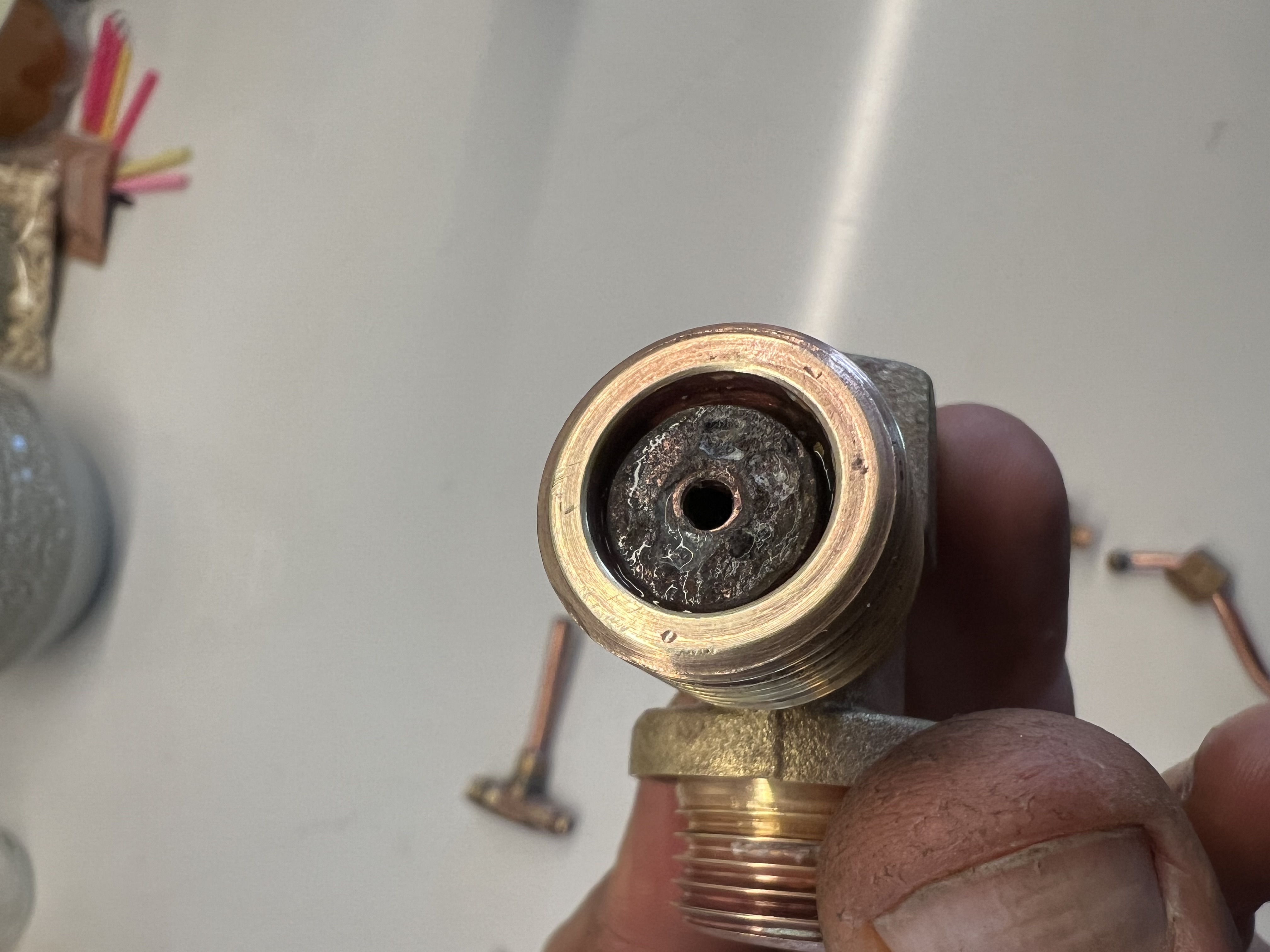

30Meeste van binnen en buiten schoon. Laatste dingetjes nu in het zuur.
Ik twijfel over 1 onderdeel. Zie foto. Is dat een probleem dat ie er nog zo viezig uitziet?
Probleem 2: ik krijg het verwarmingselement niet uit de boiler. En heb m beschadigd. Zie foto. Dat wordt een nieuwe hè?
