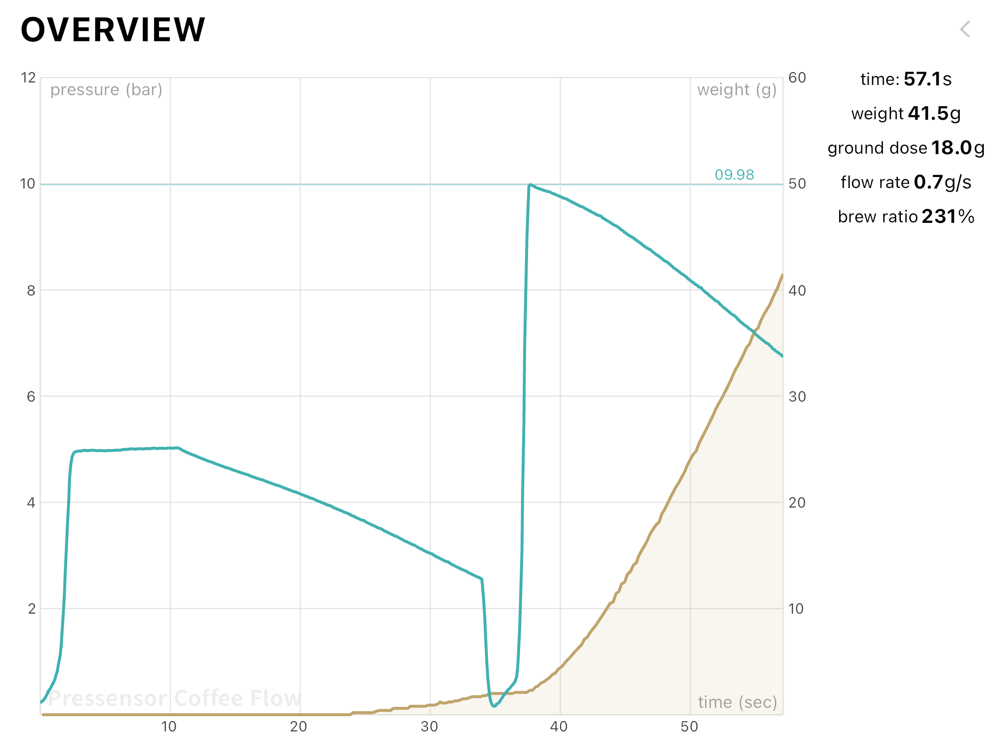

35Ben momenteel heel erg tevreden over de kwaliteit van de shots die ik maak. Vrijwel altijd met een idioot lange pre-infusietijd.
Zou daar wel wat meer over willen weten wat nou de grenzen zijn. Met licht gebrande bonen werkt het zeer goed

36Dat is met hele lichte branding vaak wel fijn aangezien die lastig zijn qua extractie. Lekker alles losweken en daarna het uiterste uit de boon persen werkt goed als de temperatuurstabiliteit van je machine top is. Ik zit zelf wel rond dezelfde ratio maar dan max 15s PI maar mijn bonen zijn ook wat lichter dan medium en niet extreem licht.
