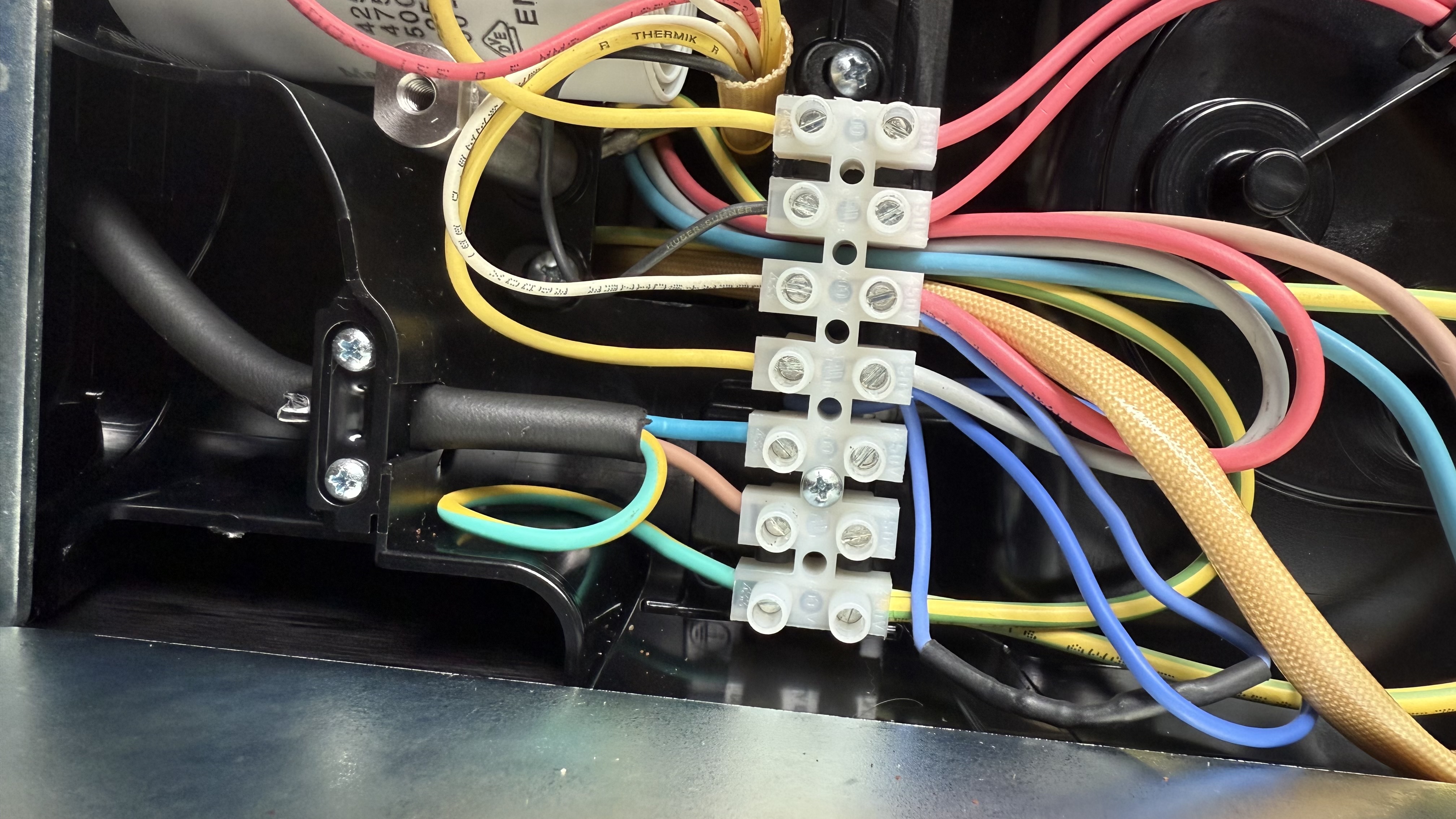

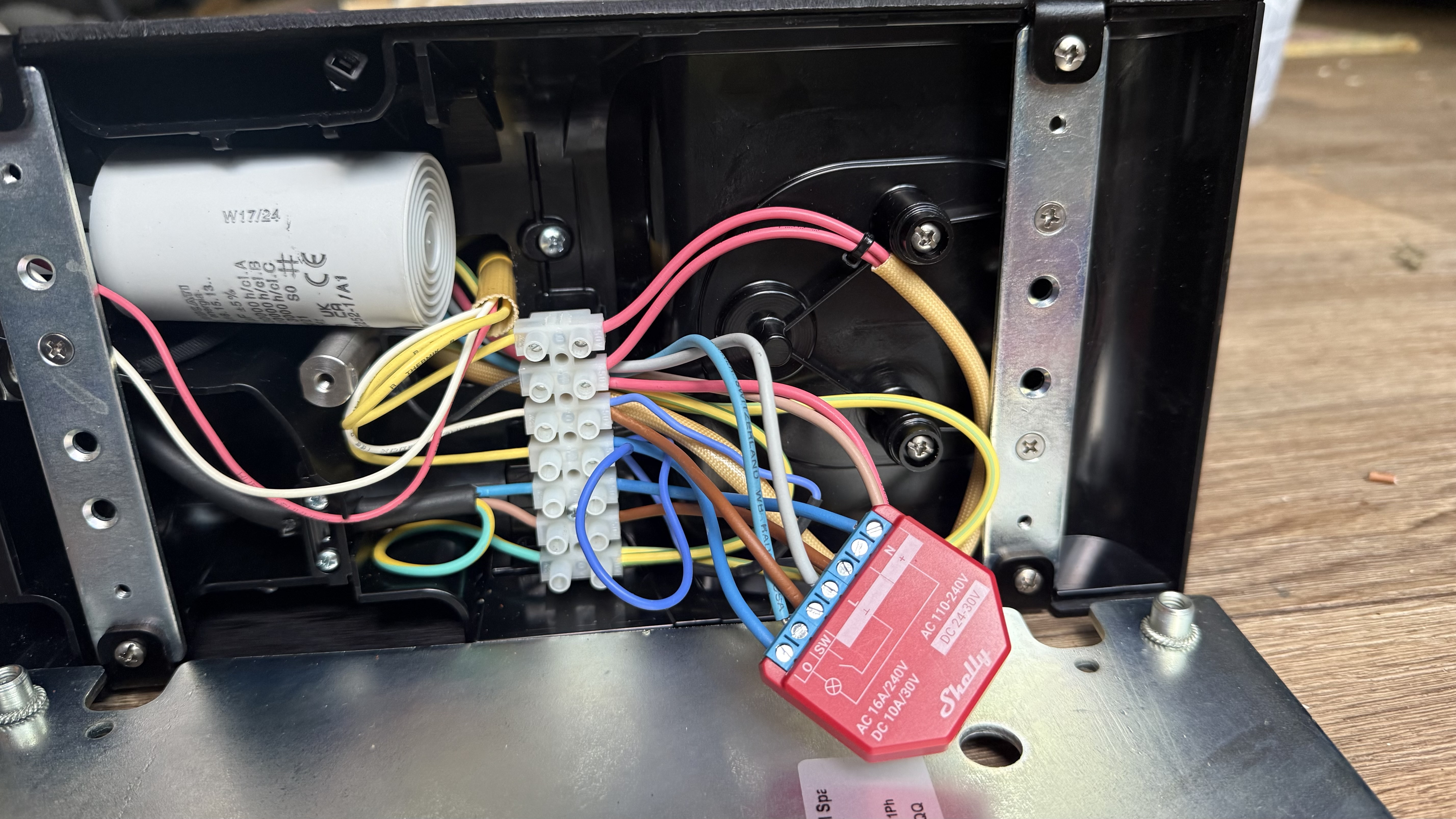

Vandaag heb ik mijn Mazzer Philos geüpgraded met Shelly Wifi module. Hiermee kan ik de philos ook met mijn telefoon of google home activeren, maar de voornamelijke reden is eigenlijk dat je ook kan instellen dat ie na een X aantal secondes automatisch uit gaat 🥱. Zo kan ik ondertussen mijn melk uit de koelkast halen en automatisch laten malen zonder dat ie onnodig lang bezig is. De shelly kan je instellen op 0,1sec wellicht kan je er dus ook mee doseren wat handig als je veel visite hebt 😃.
[youtube_short] https://youtube.com/shorts/ga9vJCrXGGU? ... 5pDPrrdjde[/youtube_short]
De Shelly wifi module Oorspronkelijke bekabeling Shelly ertussen geplaatst De aan/uit schakelaar werkt nu niet meer als aan/uit schakelaar maar bij iedere omschakeling is het een startpuls voor het X aantal seconden

jelveen schreef: wo 16 jul 2025, 10:49 Nice! Stuur je hem aan met home assistant of iets anders?
Dat kan maar ik gebruik nog steeds de schakelaar op de philos wat nu werkt als een startpuls. Of door een knop op je telefoon.
