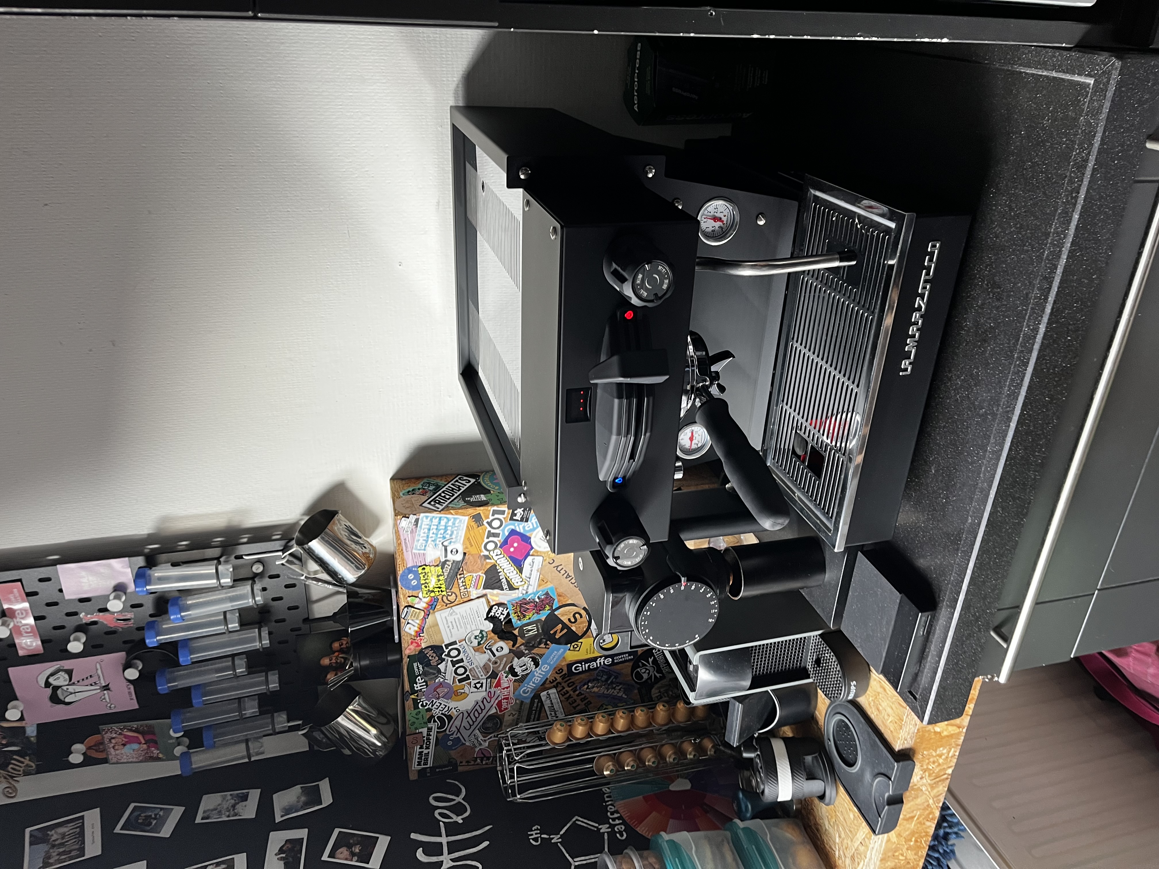

Inderdaad zoomlens, maar het was wel een duidelijk zichtbaar kalksteentje. De vraag is of dit uit de boiler komt, of dat het al een tijdje bij de wateruitloop zat en daar opgebouwd is.
Voor de rest wel redelijk braaf met anti-kalk zakjes vervangen en ons water is ook niet super hard (7 DH). Ik gebruik deze Oscar90 zakjes en vervang ze iedere 3-4 maanden. De laatste was van 25-10-2024, dus misschien moet ik ze wat vaker vervangen.
Als ik ga Googlen of het wel/niet verstandig is om zelf je LMLM te ontkalken kom ik niet op een eenduidig antwoord. De één zegt dat je het nooit zelf moet doen, de ander zegt dat je het alleen moet doen als er aanleiding voor is en weer anderen doen het preventief ieder jaar.
Re: La Marzocco Linea Mini
457
Zie verder inderdaad geen hints van kalk. Machine ziet er rondom de boiler als nieuw uit (online verschillende foto's gezien waar je bij de koppelingen/elementen ook sporen van kalkaanslag ziet als het water niet goed is).
Denk dus dat ik het voorlopig maar even zo laat. Bij de volgende onderhoudsbeurt (nov/dec) geef ik het wel aan.
