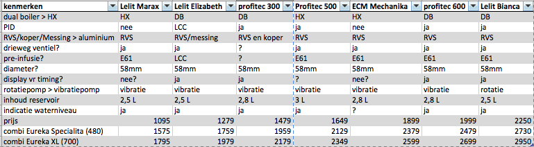

Een ruwe vergelijking leverde me deze tabel op, ik zie toch nog niet overal waar de prijsverschillen vandaag komen, maar wellicht mis ik nog heel wat vergelijkingsmateriaal;
