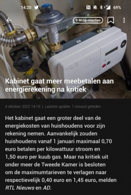

Nu is het gas, moment geduld en stroom wordt ook aan banden gelegd. Zie dan die warmtepomp eens terug te verdienen.Marcje schreef:cosss schreef: di 04 okt 2022, 11:43
