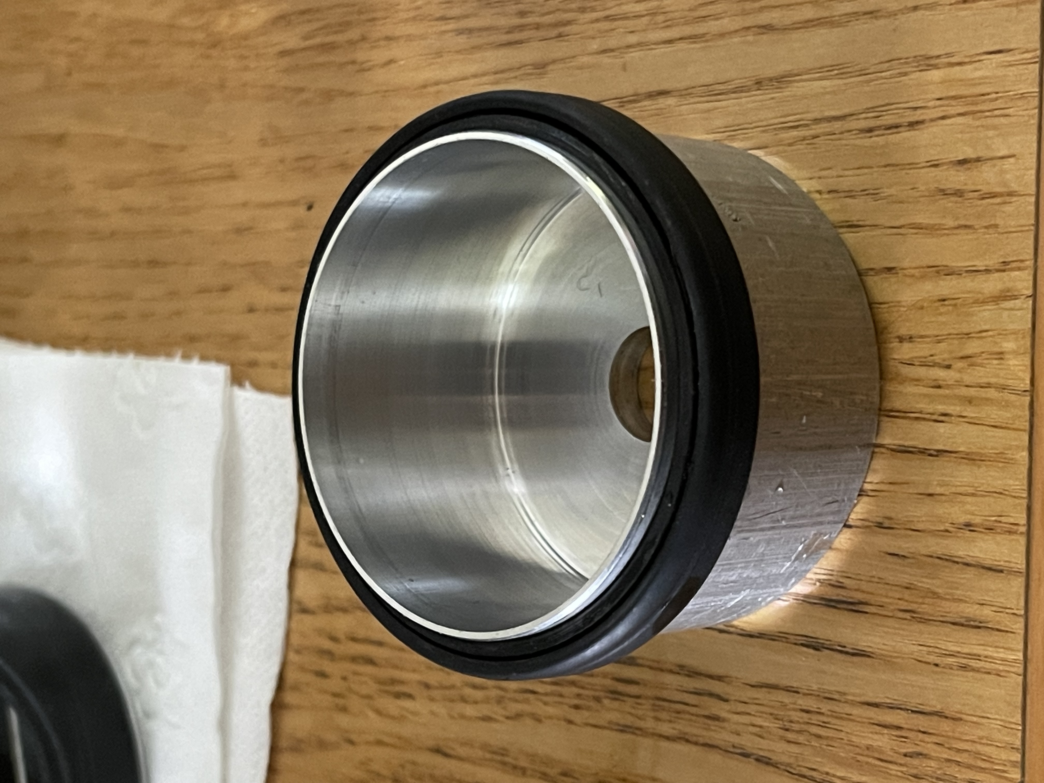

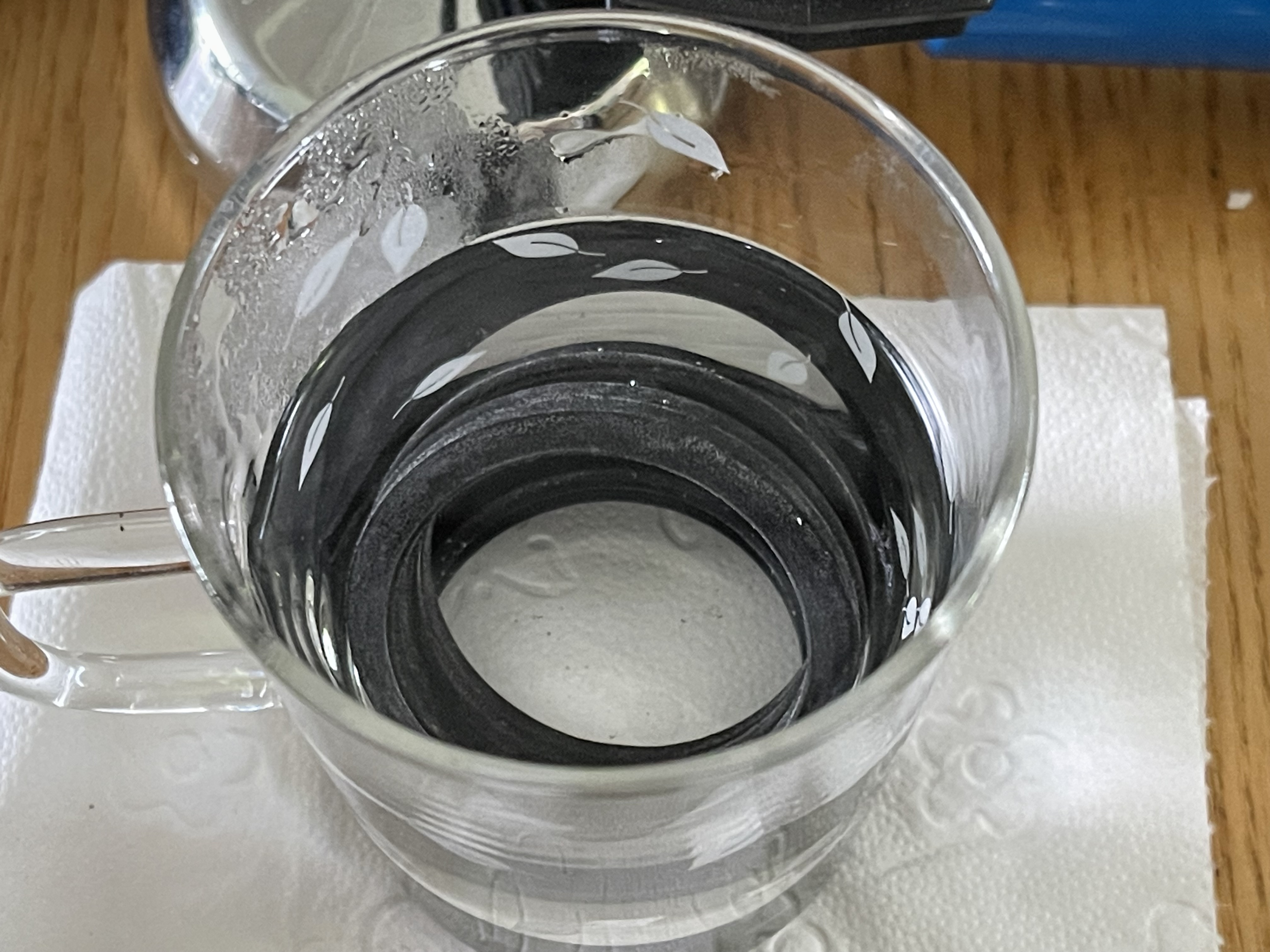

Zo. Eindelijk. Het onregelmatig lopen was ik al vanaf, maar nu ook van de lekkage. (Hoop dat het blijvend is)
Ik heb een “verdachte”:

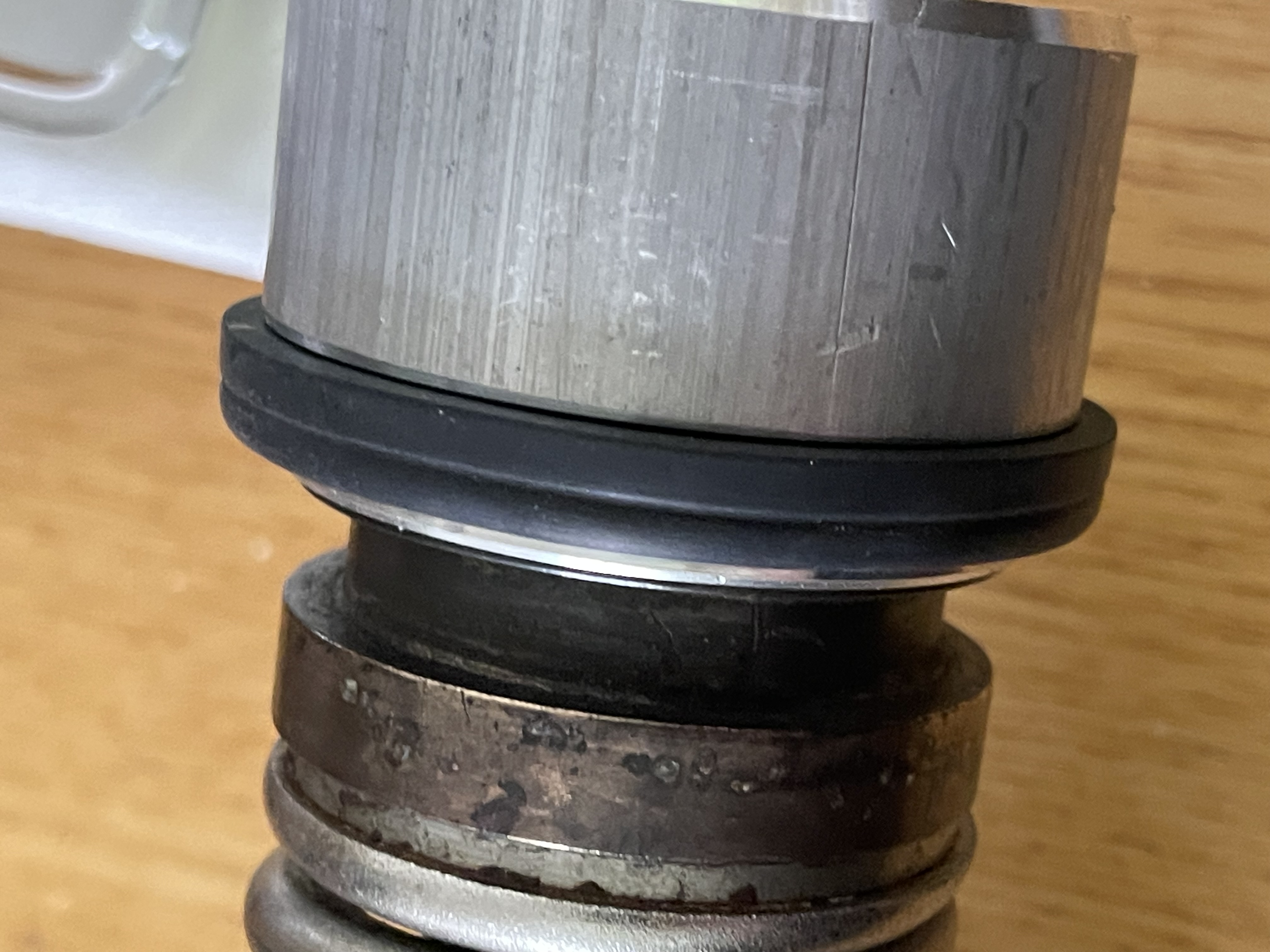

De uitsparingen in de zuiger - want daar bleek toch nog troep in te zitten. (En de afdichtingen moeten natuurlijk ook op de binnendiameter goed aansluiten.)
Frans heeft op verzoek een nieuwe set no-grease seals opgestuurd waarna ik het aandurfde om de boel voorzichtig te demonteren. De cilindervoering kwam met de zuiger mee :)

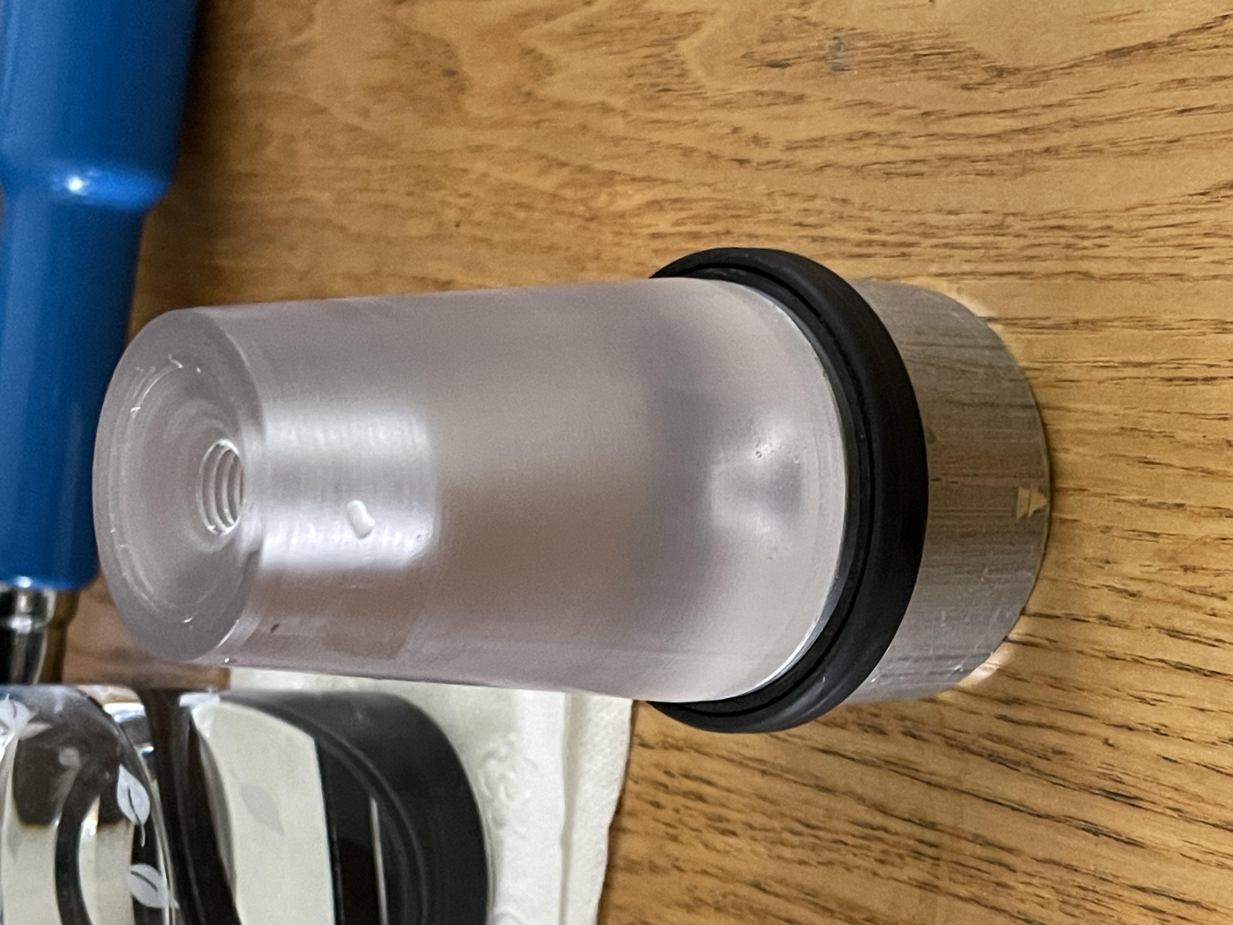

In de tussentijd had een goede vriend van restmateriaal een paar hulpstukken gemaakt om de afdichtingen makkelijker op de cilinder te plaatsen. De oude no-grease seals leken nog heel, dus ik dacht waarom niet - ik plaats ze gewoon terug na het extra schoonmaken van de uitsparingen.
En nou lijkt het al een paar uur lekvrij.
