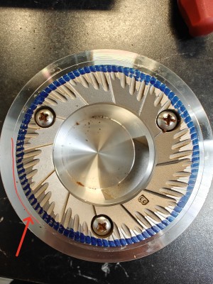

Ik heb bij mijn maler de folie stukjes allemaal verwijderd en met een stift gecontroleerd hoe de uitlijning eruit zag zonder folie zoals ze dus standaard uit de fabriek komen.
Foto hieronder laat dat zien. Super slecht! Ongeveer 20% kwam in contact. De schijven waren dus heel slecht uitgelijnd op dat moment. Precies wat ik dus moet hebben om te weten hoeveel verschil dit gaat geven.
