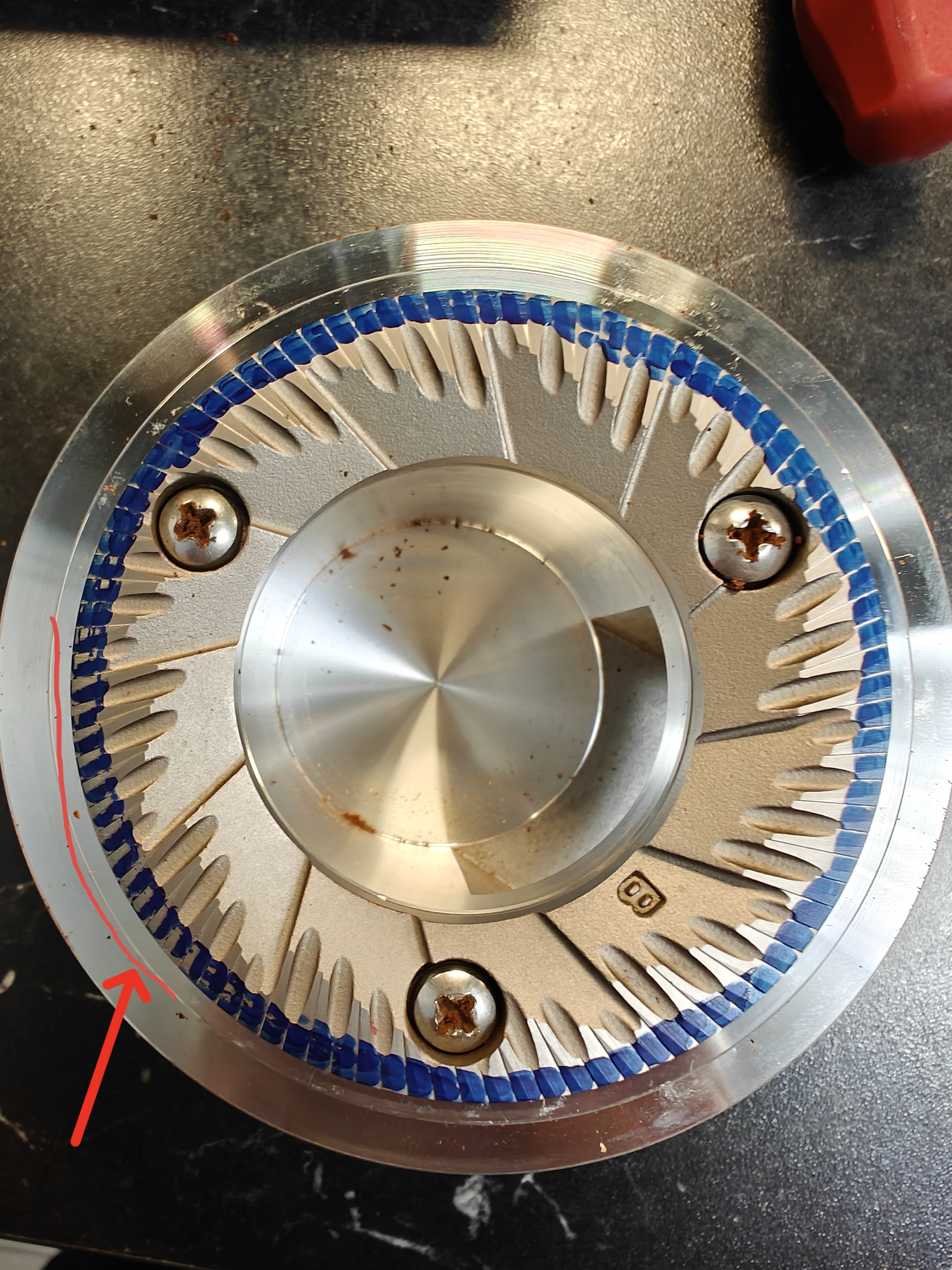

Ik heb bij mijn maler de folie stukjes allemaal verwijderd en met een stift gecontroleerd hoe de uitlijning eruit zag zonder folie zoals ze dus standaard uit de fabriek komen.
Foto hieronder laat dat zien. Super slecht! Ongeveer 20% kwam in contact. De schijven waren dus heel slecht uitgelijnd op dat moment. Precies wat ik dus moet hebben om te weten hoeveel verschil dit gaat geven.
Ik heb vervolgens ongeveer een week lang espresso gemaakt met deze belabberde uitlijning.

Dus weer bezig geweest met terug uitlijnen. Geen leuke proces. In het geval je uitlijning aan het begin al heel slecht is betekent het waarschijnlijk dat je meerdere aanpassingen moet maken en dus telkens de machine en schijven moet open schroeven. Ik heb wat YouTube filmpjes gezien waarin ze je laten zien hoe gemakkelijk het allemaal is maar dat is of bullshit of random geluk. De ene heeft toevallig een Maler die al bijna perfect is uitgelijnd. De andere plaatst ergens 1 stukje folie en zit al heel toevallig dicht tegen perfecte uitlijning.
In mijn geval ben ik er een paar uur mee bezig geweest. Twee keer zelfs helemaal opnieuw begonnen.
Ik heb ze ongeveer naar 80% uitgelijnd gekregen wat redelijk is. 100% uitgelijnd is gewoon ook niet haalbaar.
Nou ik kon niet wachten om weer espresso te maken.
Eerste shotje had een doorlooptijd van 40 seconden. Veel te lang eigenlijk maar het smaakt niet eens slecht.
Tweede shotje iets grover gemalen met een doorlooptijd van 34 seconden was heel lekker, wat had ik dat gemist zeg. Nog een derde dan maar.
30 seconden doorlooptijd, een volwaardig harmonieus godshot🤤.
Geen channeling meer en aanpassingen in de maalgraad gaan precies waar ik naar toe wil. Consistentie en meer smaak is het resultaat.
Ik ben een believer geworden. Uitlijnen is een ding om rekening mee te houden en ik ben overtuigd.
Wellicht zijn mijn bevindingen interessant voor iemand die afvraagt wat goed of slecht uitgelijnde schijven kunnen betekenen. Dit heeft trouwens geen enkel betrekking tot conische malers en voor zo ver ik weet hebben die ook geen uitlijning nodig.

Ook ik heb mijn maalschijven uitgelijnd, twee maanden geleden. Belangrijkste motief: nieuwsgierigheid plus innerlijke onrust, niet uit onvrede met de molen of de koffie.
Molen: Eureka Olympus 75e, Mythos schijven. Benadering: zie www.home-barista.com/grinders/eureka-ol ... 49385.html, "Mythos Burr Alignment Doc" (door Mat North). Specifiek: ik heb alleen shims gebruikt voor de bovenste maalschijf (rotary), de onderste maalschijf (fixed) heb ik niet aangeroerd. Ik heb de markeringen wel aangebracht op beide schijven. Ik heb mij uitsluitend bekommerd om de axial alignment. Met de radial alignment kon ik minder uit te voeten.
Shims: receipt paper, meer specifiek AH kassabon. Het papier van kassabonnen is wat mij betreft prima: lekker dun, voldoende stevig. Eerste ronde: dubbelgevouwen kassabon, tweede ronde enkelvoudige kassabon.
Vooraf: ongelijkmatige spot / ongelijkmatige verdeling van de markering.
Shim: de dubbelgevouwen kassabon was te dik, de enkelvoudige kassabon voldeed prima.
Achteraf: de markering is een stuk gelijkmatiger (door mij niet te kwantificeren), ik ben tevreden. Ik heb geen probleem met inconsistentie, aanpassing van de maalgraad verloopt heel gemakkelijk, channeling zie ik niet, maar op al deze punten had ik ook vooraf geen klachten.
Proef ik verschil: nou neen, ik weid dit aan mijn heel oude smaakpapillen. Is er helemaal geen verschil: jawel, ik kan mijn molen een stuk grover afstellen (dit lijkt overeen te komen met de ervaring van Hk87): kwantificeren is mijns inziens maar heel beperkt zinvol, maar het verschil is meer dan dat ik vooraf verwachtte.
Ik vind mijn eigen foto's achteraf heel moelijk te beoordelen. Mijn beschrijving hierboven is gebaseerd op mijn eigen notities, niet op foto's.
Aanvulling 1: ik laat de motor niet op elektriciteit draaien om de twee schijven tegen elkaar te laten komen, maar draai de onderste schijf met mijn vinger. Dit lijkt mij een stuk veiliger voor de schijven. Met de Olympus is dit heel eenvoudig te doen. Geen paniek: de stekker haal ik eerst uit het stopcontact.
Aanvulling 2: ik omschrijf mijzelf niet als echt handig, maar ik kan wel zorgvuldig werken. Ik vond deze excercitie alleszins goed te doen, ik heb diverse keren de shims aangepast in positie. Tijdsduur: circa twee uur, voor een AOW'er geen probleem. Deze tijdsduur is inclusief enig schoonmaken van de schijven. Mijn Olympus heb ik niet uit het raam gegooid.
Ik heb circa zeven jaar gewacht alvorens deze excercitie uit te voeren, ik had te lage verwachtingen en ik zag op tegen de beslommeringen. Wat mij betreft niet nodig. Mijn idee: mijn Olympus behoefde maar heel weinig correctie.
Aanvulling 3: Hk87 heeft zijn bevindingen heel zorgvuldig gepubliceerd, ik wil daar niet voor onderdoen. Op diverse punten zijn mijn ervaringen nogal afwijkend van die van Hk87.
De les: zelf proberen, indien je daar behoefte toe voelt, maar verwacht geen wonderen.
