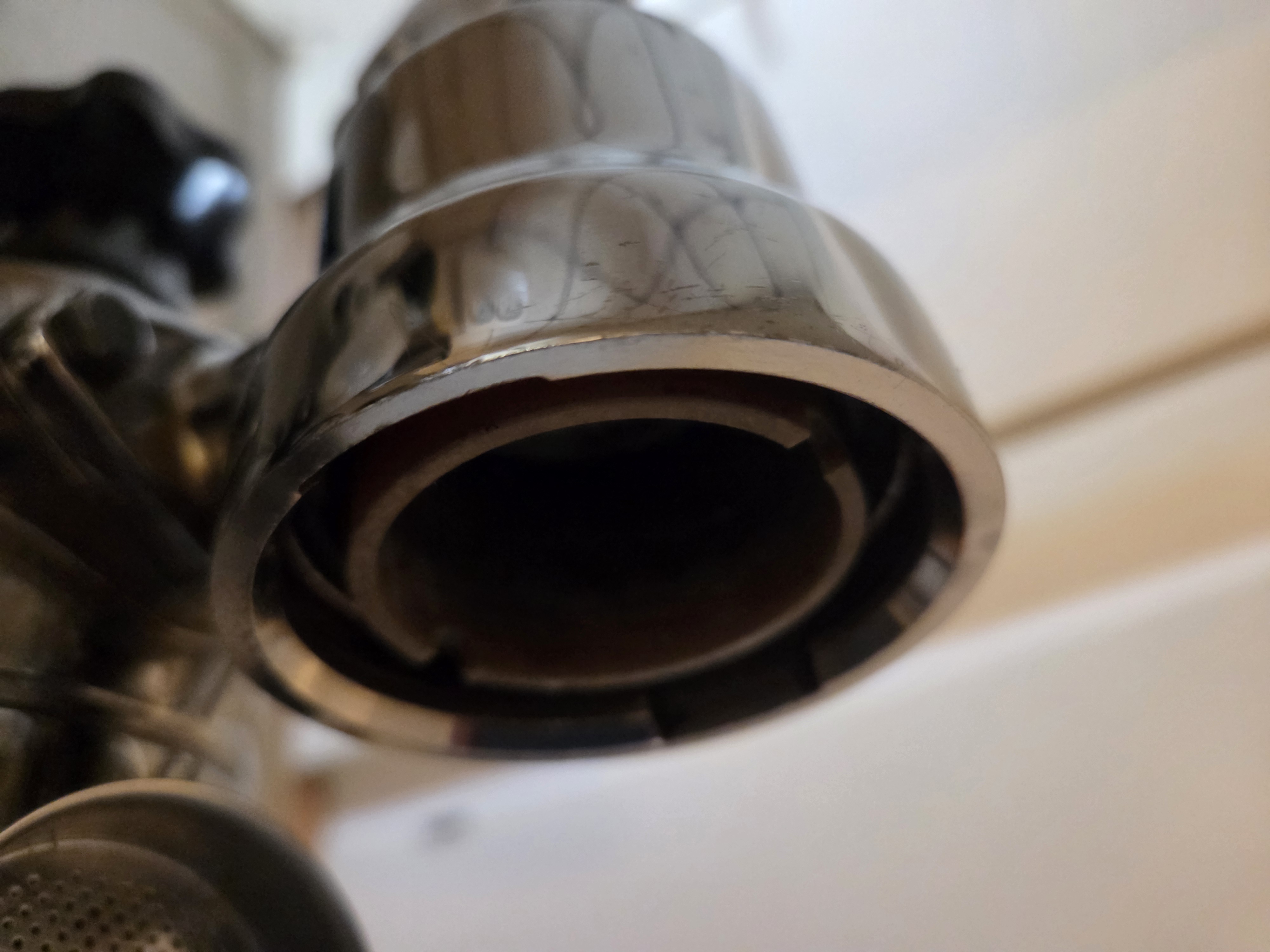

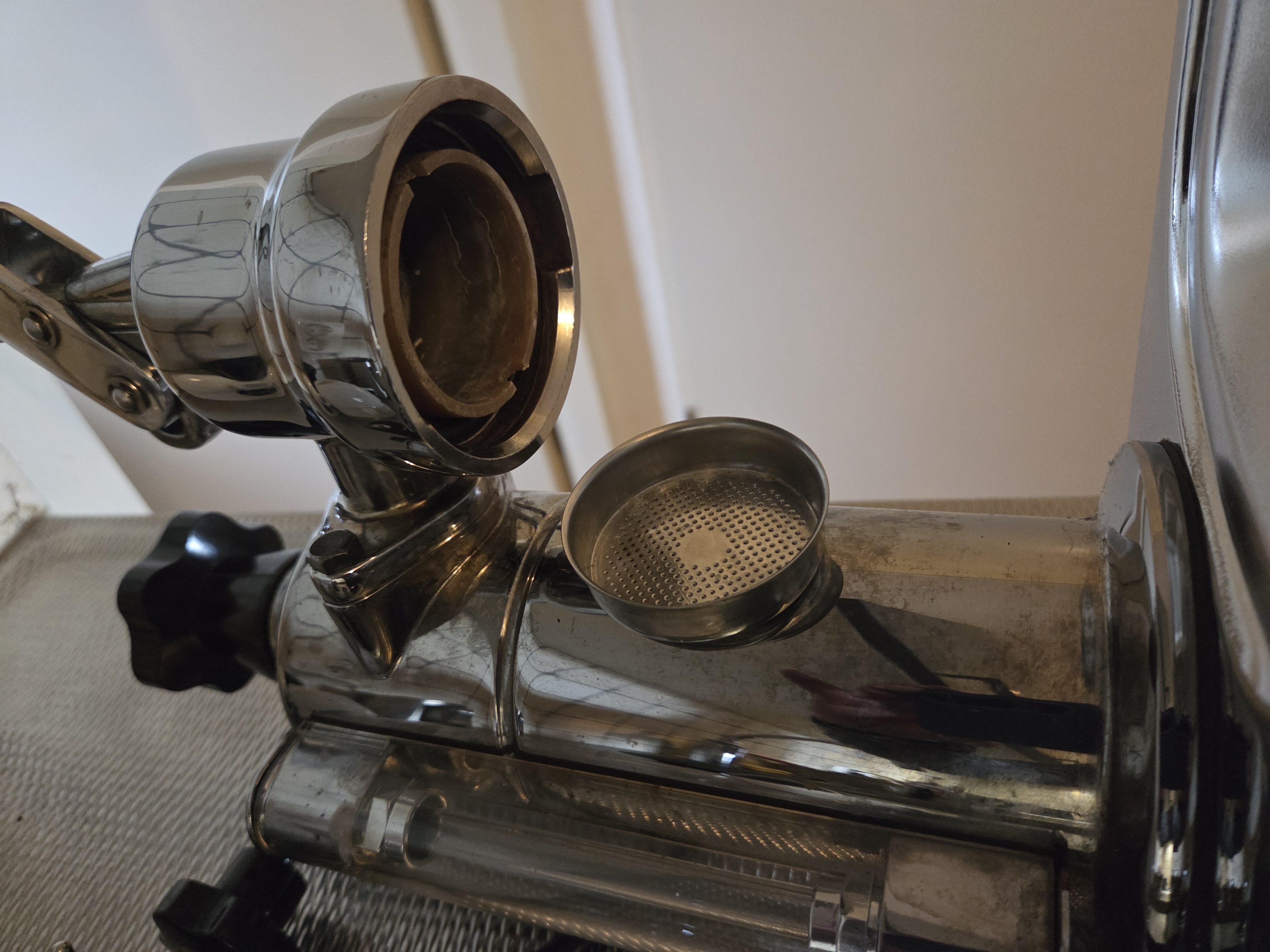

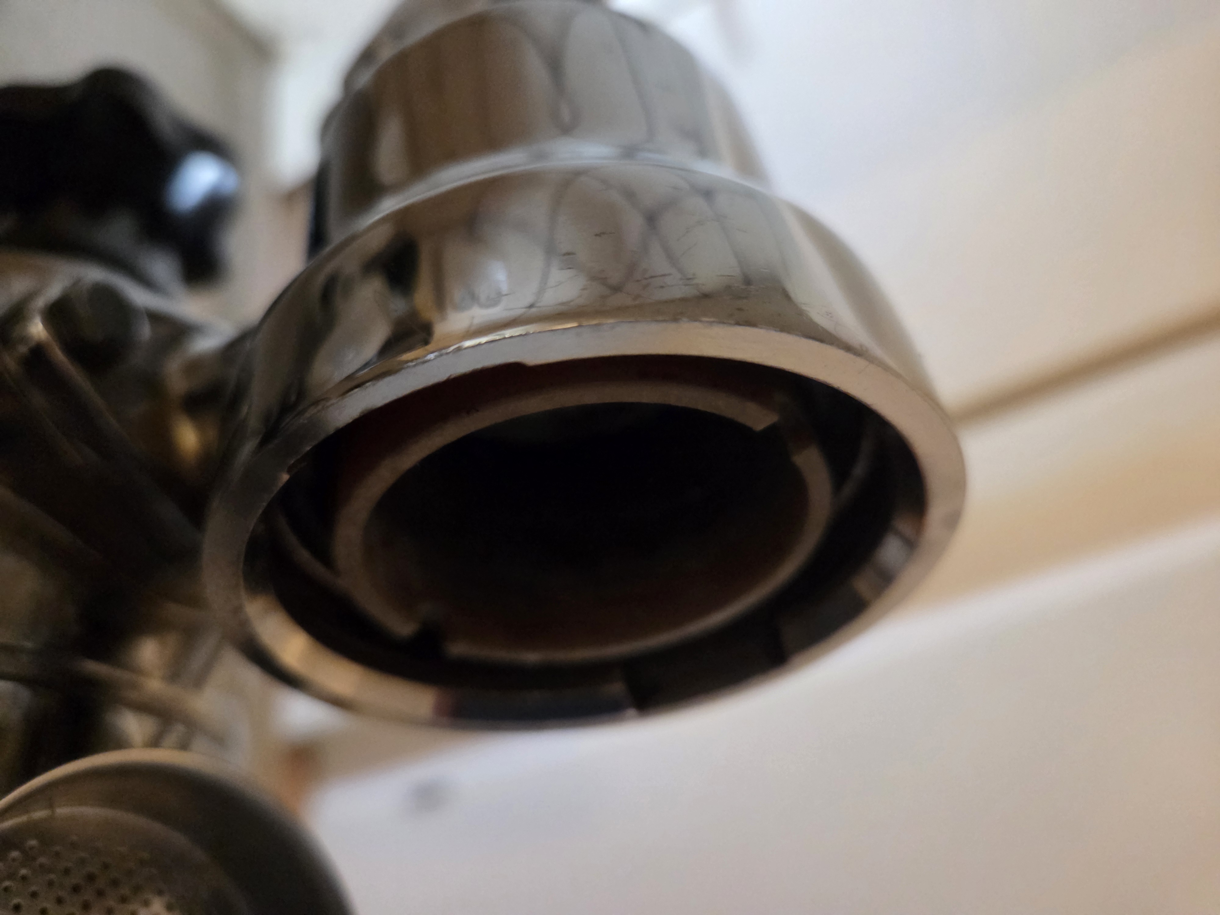

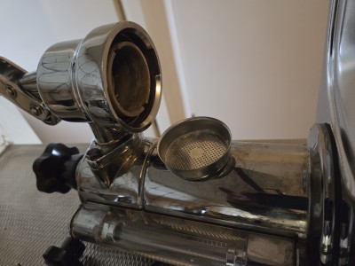

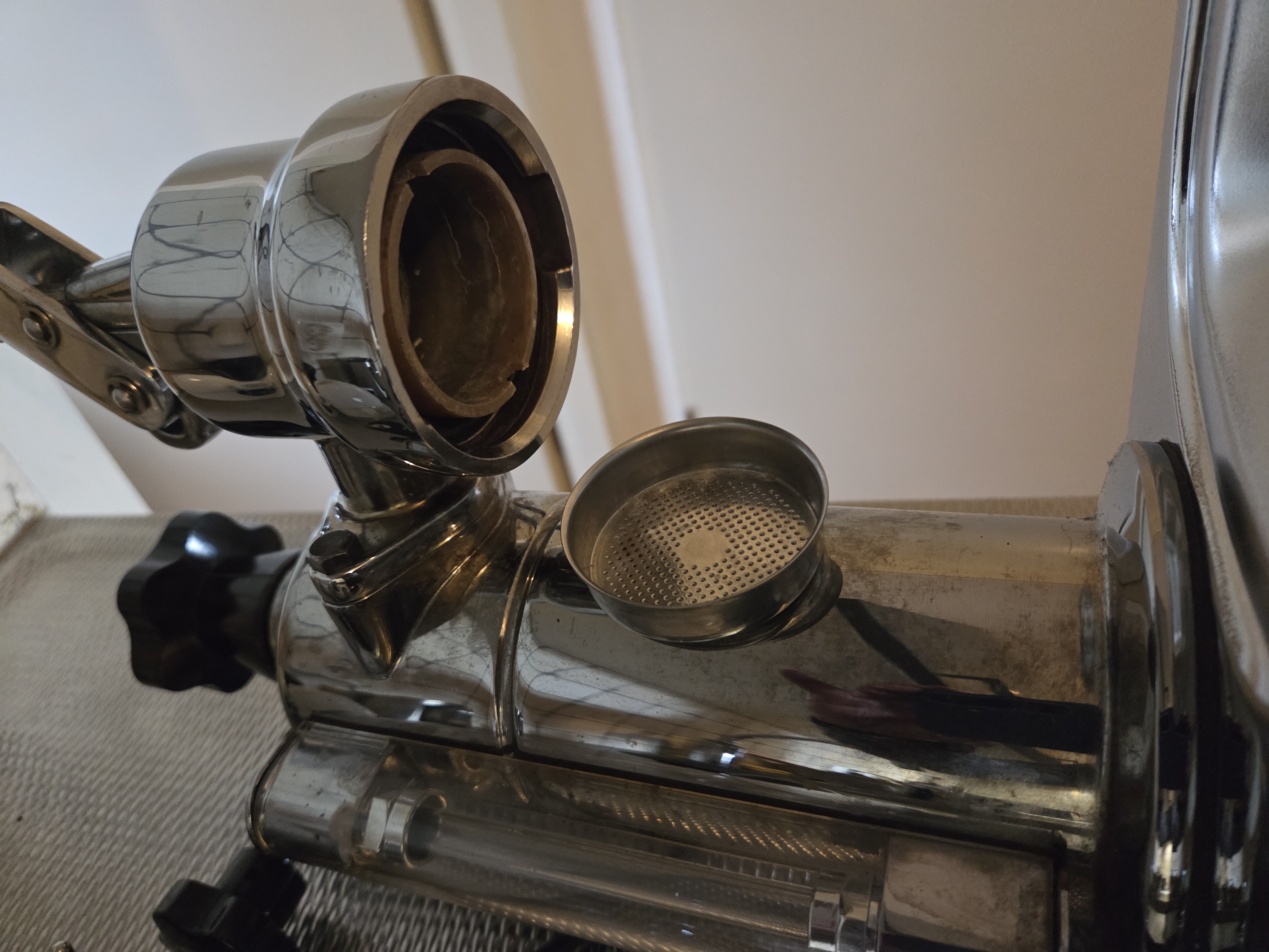

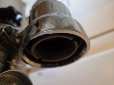

Twee jaar geleden heb ik een Europiccola Lusso aangeschaft en ik vind het een fantastisch apparaat.
Alleen is na de laatste ontkalking het douchekopje met ring eruit gepopt.
Van tevoren lekte die al een beetje en dacht het met ontkalken te verhelpen.
Met de rubberen ring lijkt niets mis maar het lukt me niet om het terug te plaatsen.
Van de afbeelding van de dwarsdoorsnede op dit forum had ik al begrepen dat de ring in de tweede uitsparing moet en dat de hevel omhoog moet staan.
Heeft iemand een tip hoe ik dit op kan lossen?

3Dank voor je Reactie Dirk-Jan, hopelijk maken de foto's het iets duidelijker.

4Welkom.
Die douchezeef dien je vaker eraf te halen en schoon te maken. Die klemt met de rubberen ring op zijn plek.
Schoonmaken doe je met een koffievet-oplosser. Cafiza, coffee clean, puly caff of een onbekend merk zoals https://amzn.eu/d/000jkuyn
Terugplaatsen doe je met de lege portafilter, je legt de douchezeef met ring in de portafilter en draait die erin net zoals je met koffiezetten doet. Daarna portafilter eruit en dan met bakje erin nog een keer aantrekken in groep.
