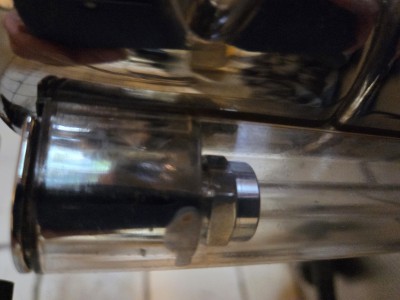

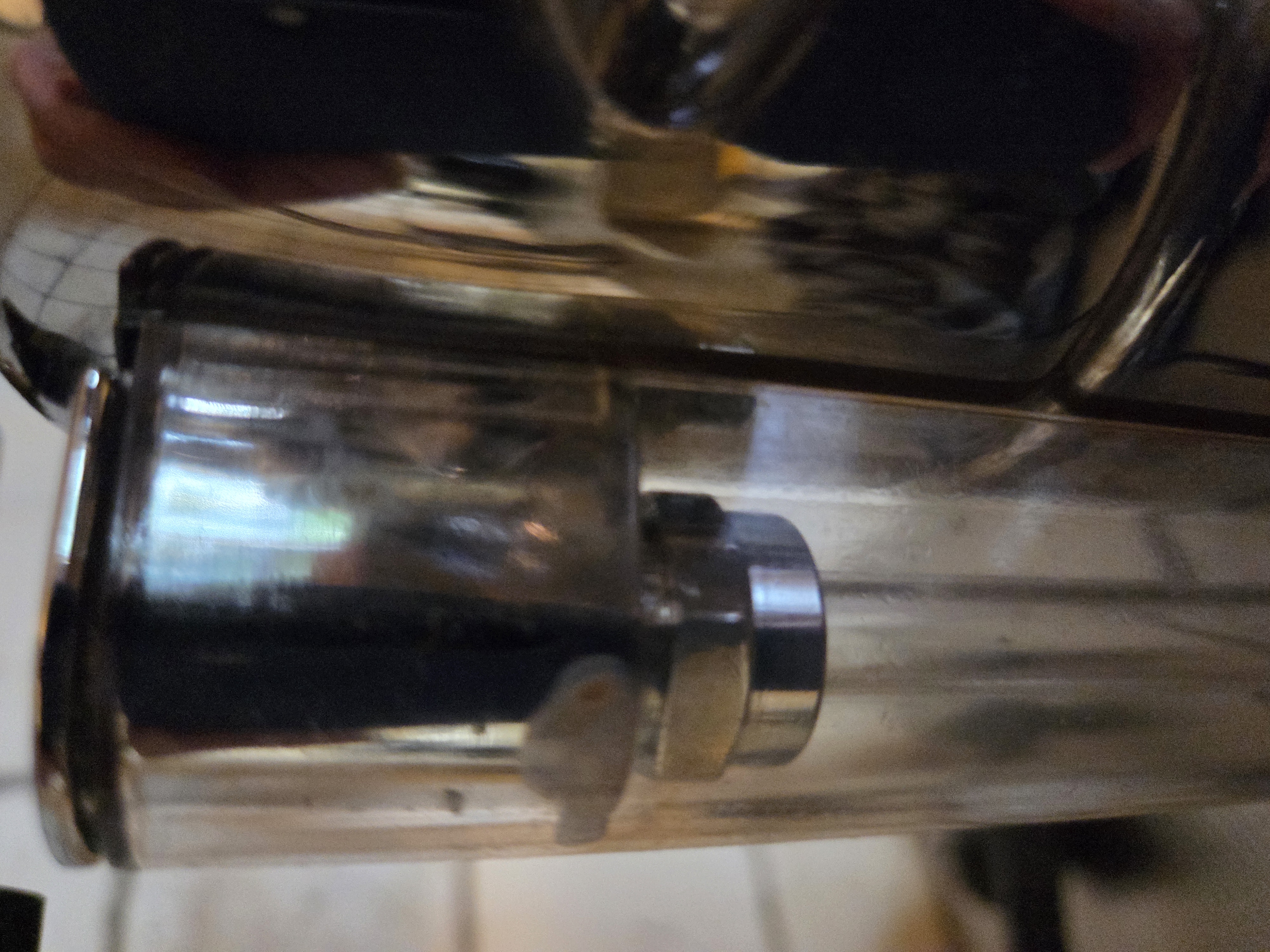

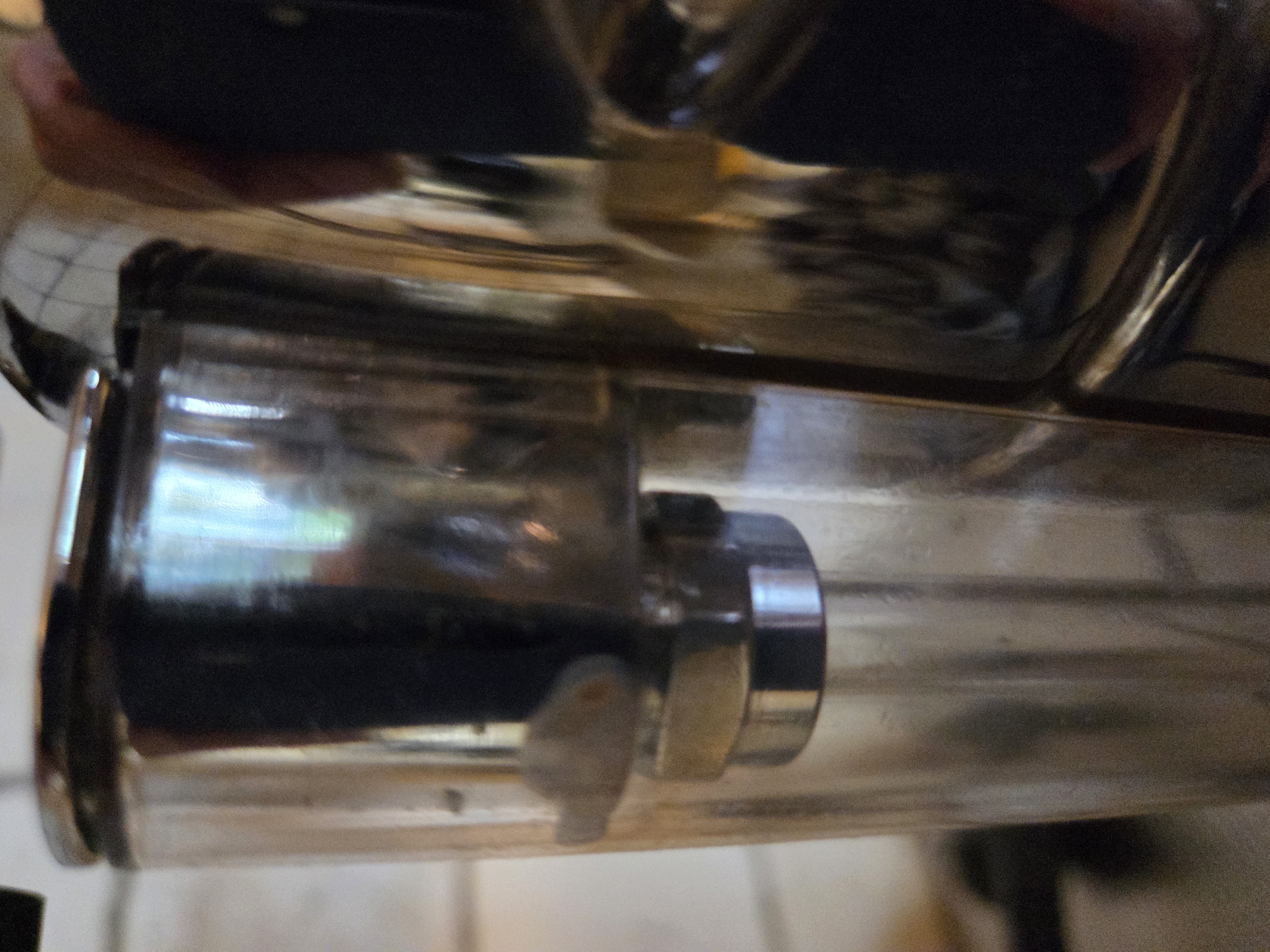

3Dank voor je Reactie Dirk-Jan, hopelijk maken de foto's het iets duidelijker.

Je moet dan de moeren boven en onder losdraaien en met rubberen handschoenen aan het glas draaiend naar boven bewegen, maar pas op, het is heel breekbaar. Bij mij brak het glas bij het terugplaatsen, dus zorg dat je er 1 of 2 op reserve hebt. En denk aan de rubbertjes daar en ik geloof dat er ook nog een ringetje tussen zit. Goed kijken op de site van DR Trading.
Maar om de aanslag te verwijderen hoef je het glas er toch niet uit te halen? Als je de Pavoni ontkalkt dan zou de aanslag ook weg moet en zijn. Anders een half uurtj eeen oplossing van baking soda, zeg 5%, dus 5 gram baking soda op 1 liter warm water. Dat maakt ook veel schoon.
