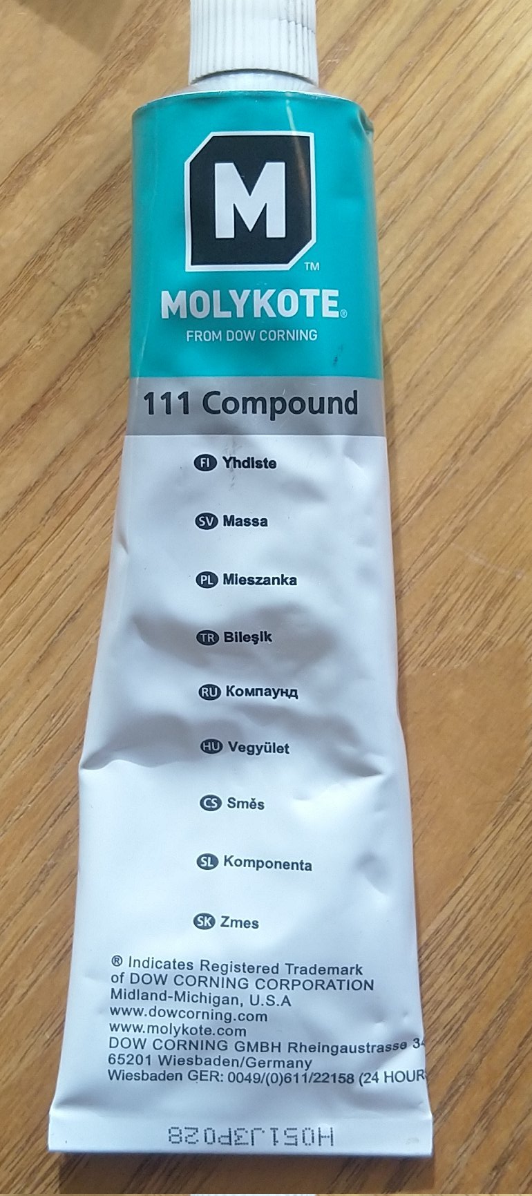

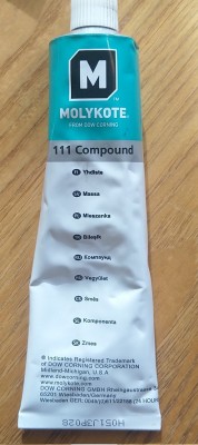

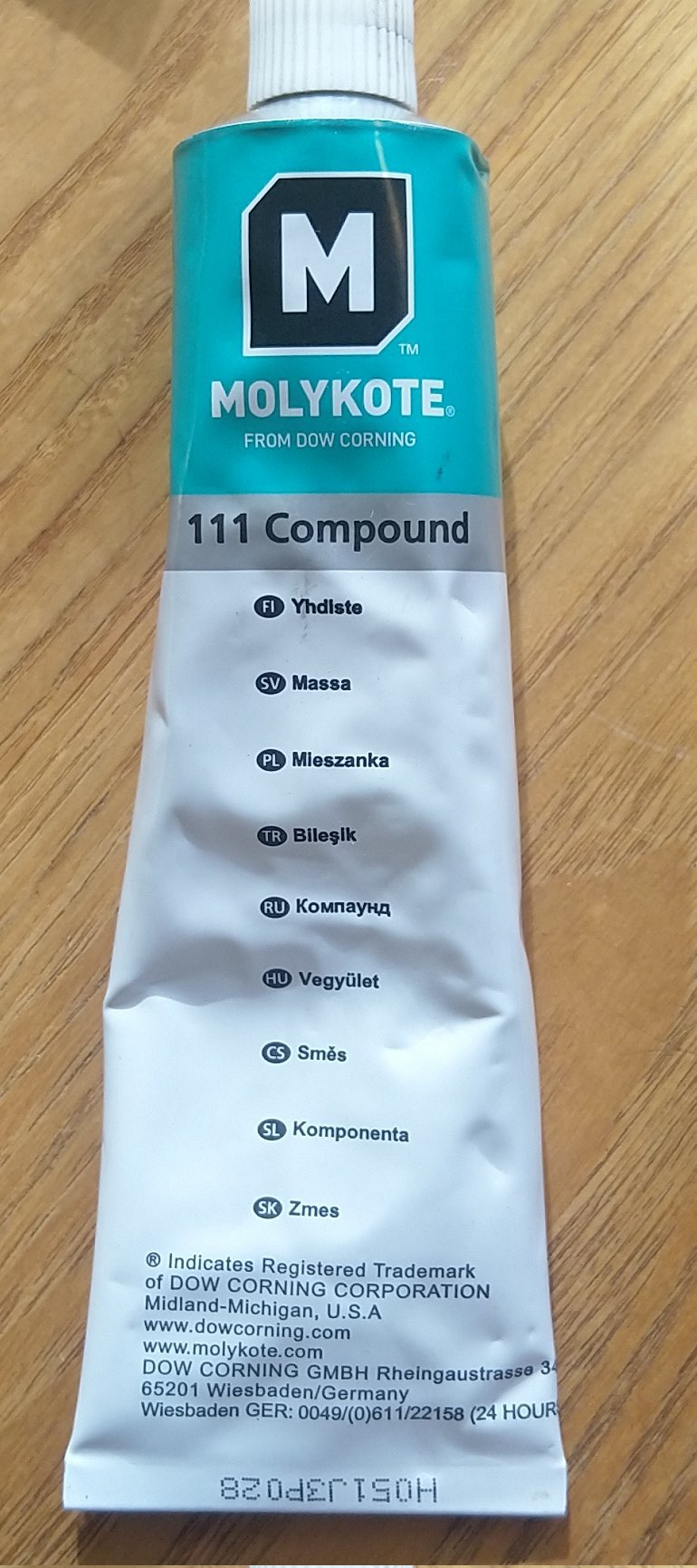

Toen ik 6 jaar geleden de Europiccola kreeg heb ik de zetgroep een jaar lang niet echt goed schoongemaakt. Die douchezeef heb ik eruit moeten 'breken' als het ware. Nu haal ik de ring met de douchezeef er iedere twee maanden vanaf en leg het in de caffiza oplossing. Geef ik meteen de zuiger een beetje voedselveilig vet. Daarvoor gebruik ik Molykote 111 compound.
