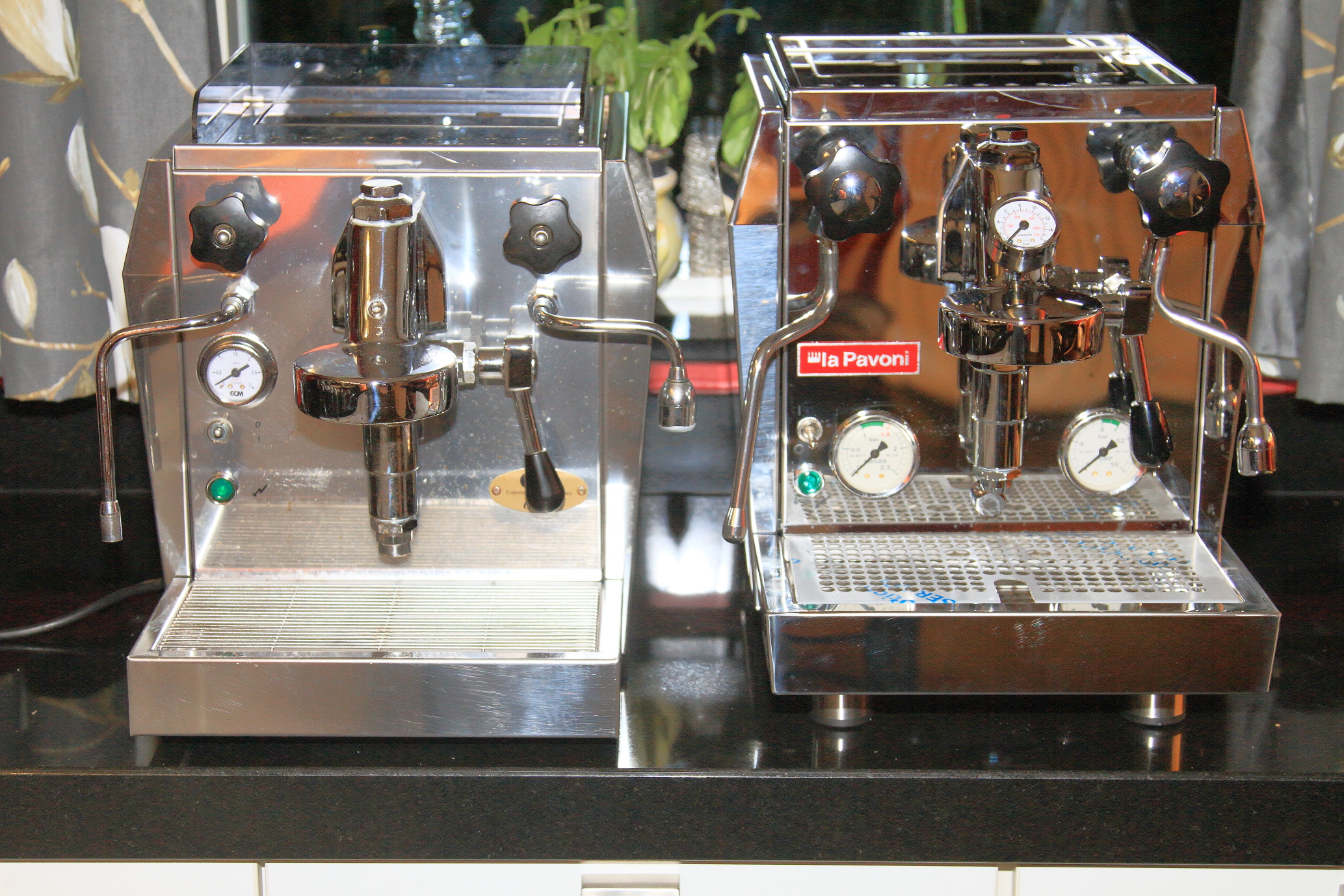

Mijn oude en nieuwe Giotto naast elkaar

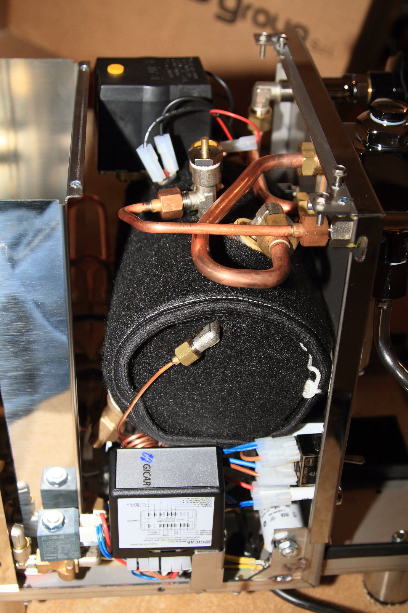

- De geïsoleerde boiler
Er zijn meer machines met een geïsoleerde boiler. Maar die van Pavoni is een dikke wollen mantel die ook de zijkanten van de boiler omvat. Dat scheelt behoorlijk in het warmteverlies en energieverbruik. Maar de machine warmt ook opvallend snel op. Na 10 minuten is de groep heet. Na 15 minuten heb je echt een coolflush nodig.

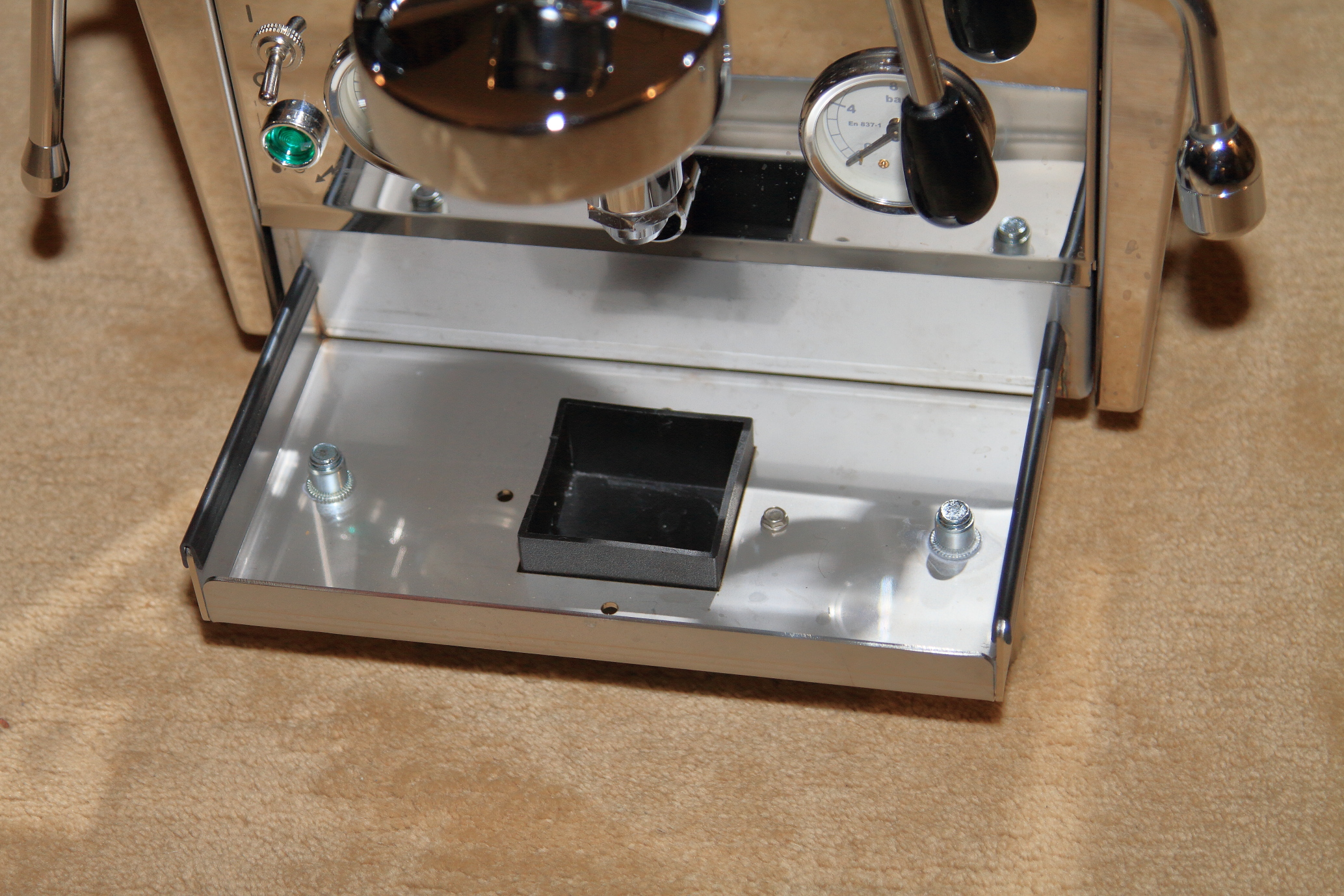

Transportschade volgens Pavoni, ondanks dat de lekbak waarin deze zat onbeschadigd was, en ook de doos geen schade had. Niet vervangen en uiteindelijk zelf met plankjes en lijmklemmen en een behangroller gefatsoeneerd. 2 defecte magneet ventielen.
