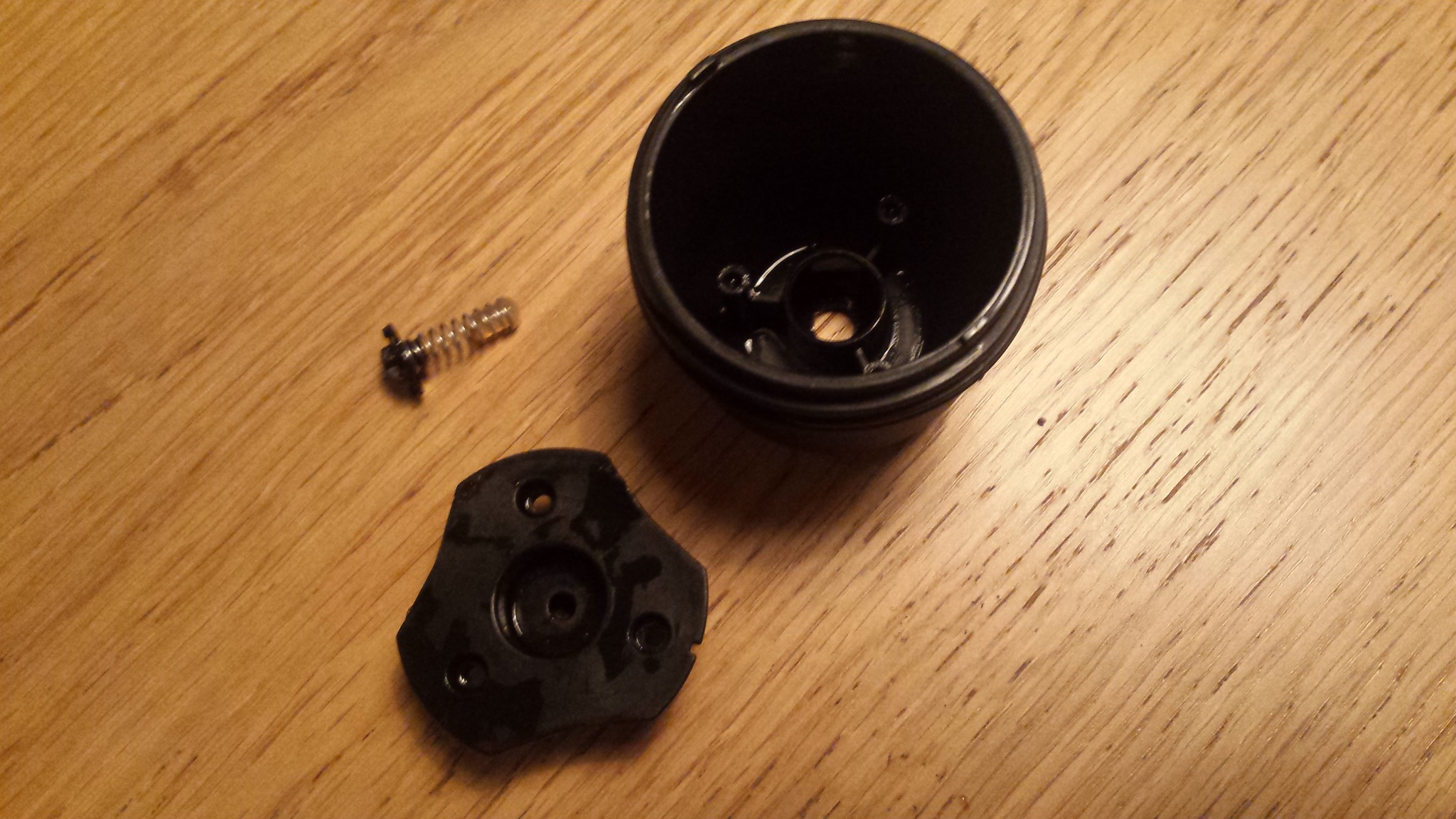

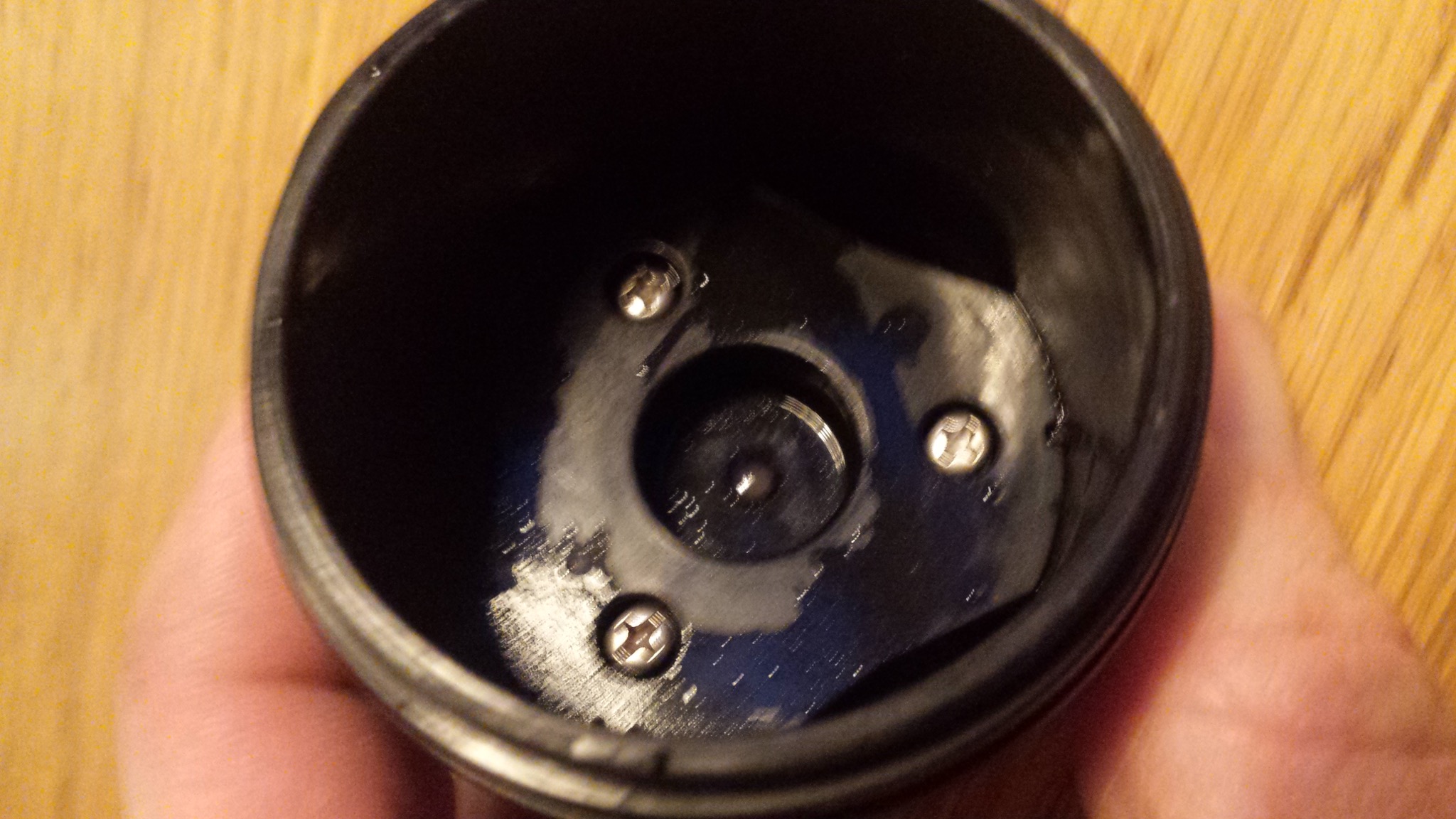

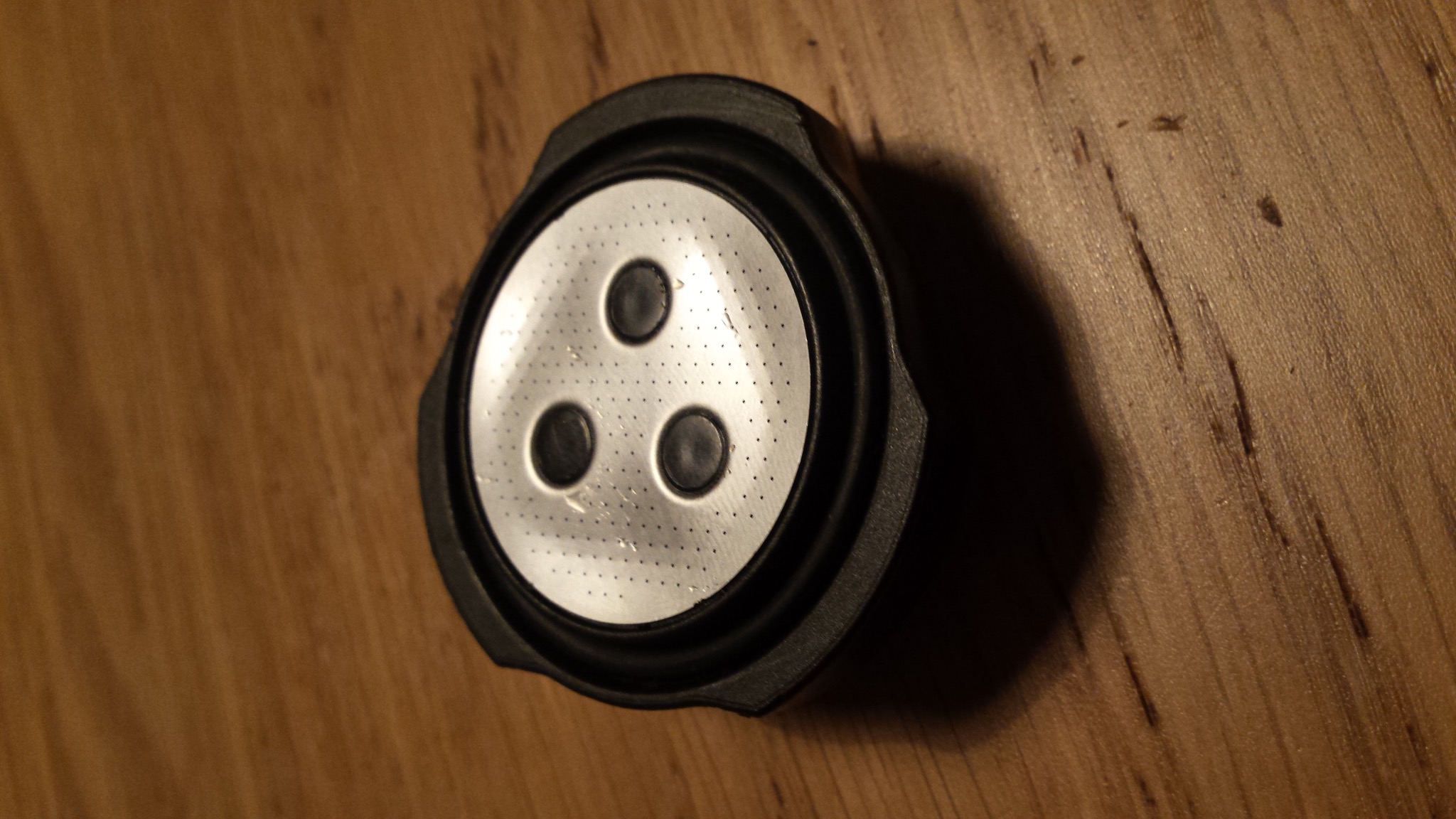

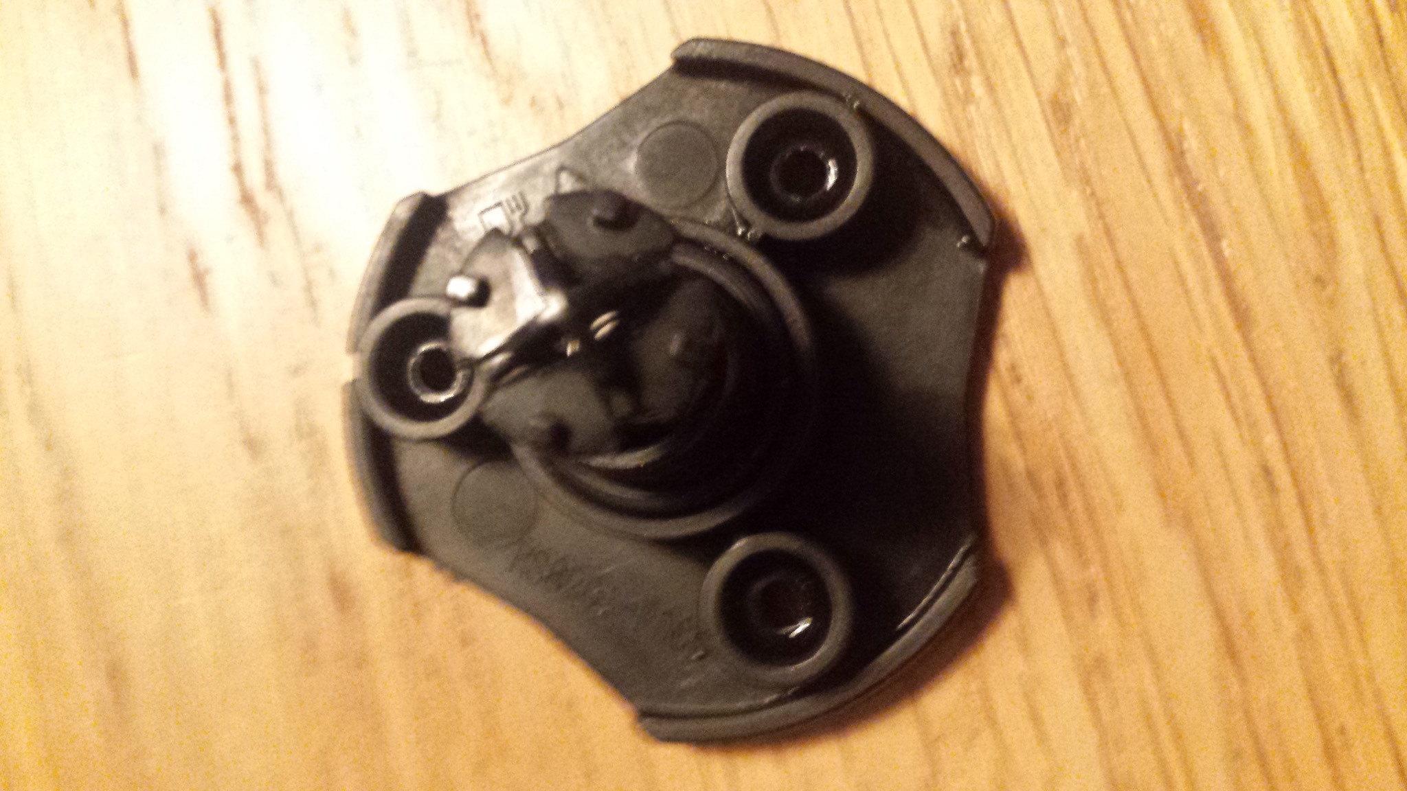

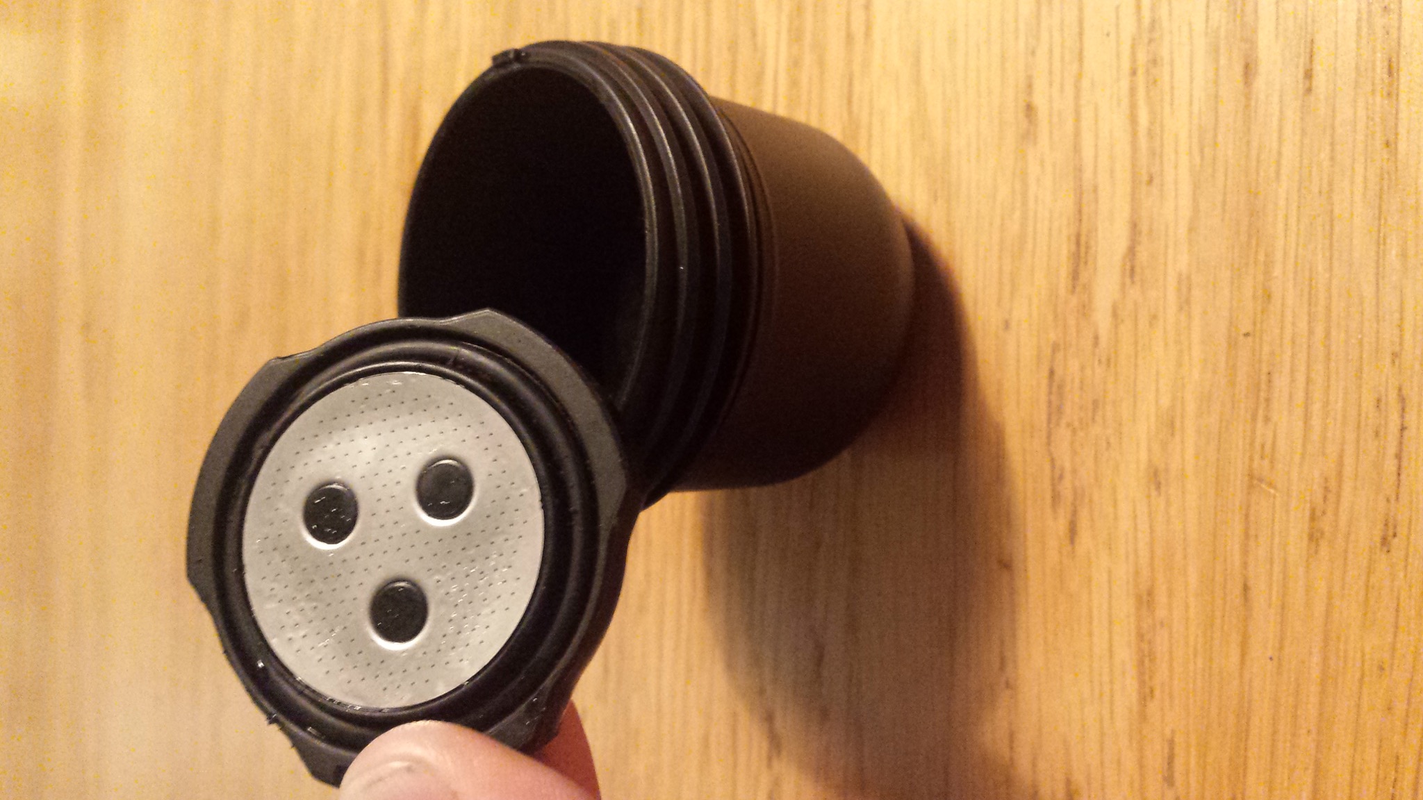

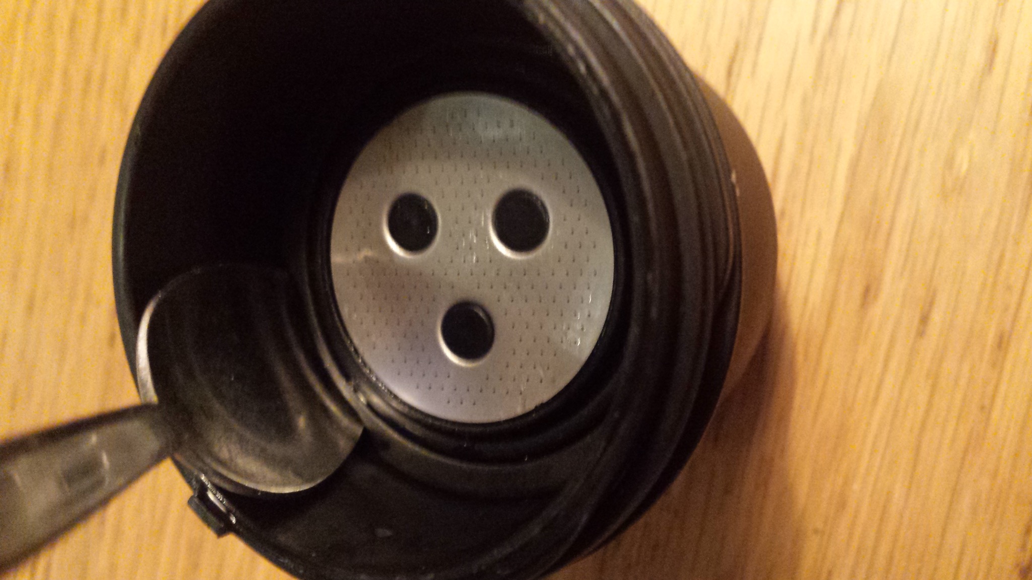

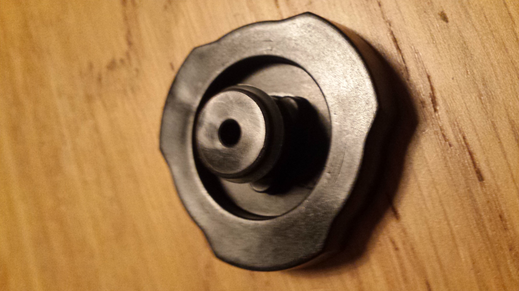

Ik vond dit zelf ook een nadeel en ben op onderzoek uitgegaan. Ik heb wat foto's gemaakt van hoe het mij gelukt is om de kop van het apparaatje toch schoon te maken.
Met een klein lepeltje kun je het filter verwijderen. Vervolgens kom je drie kleine schroefjes tegen. Deze kun je met een kleine philips schroevendraaier losschroeven. Daaronder vind je een veertje met een aantal kleine onderdelen. Nu kun je de hele kop onderdeel voor onderdeel schoonmaken. Ik zou adviseren om dit niet te vaak te doen, omdat de schroefjes in kunststof geschroefd zijn en je het risico loopt dat je het kunststof dol draait na veel in en uit schroeven.
Let bij het terugdraaien op de inkeping in het filter, zodat je hem goed weer terugplaatst.
let op de inkeping aan de linkerkant let op de inkeping aan de linkerkant
Zelf spoel ik het apparaatje altijd vóór, maar ook na gebruik even door met heet water. Eens in de zoveel tijd zou je er azijn door kunnen spoelen.
