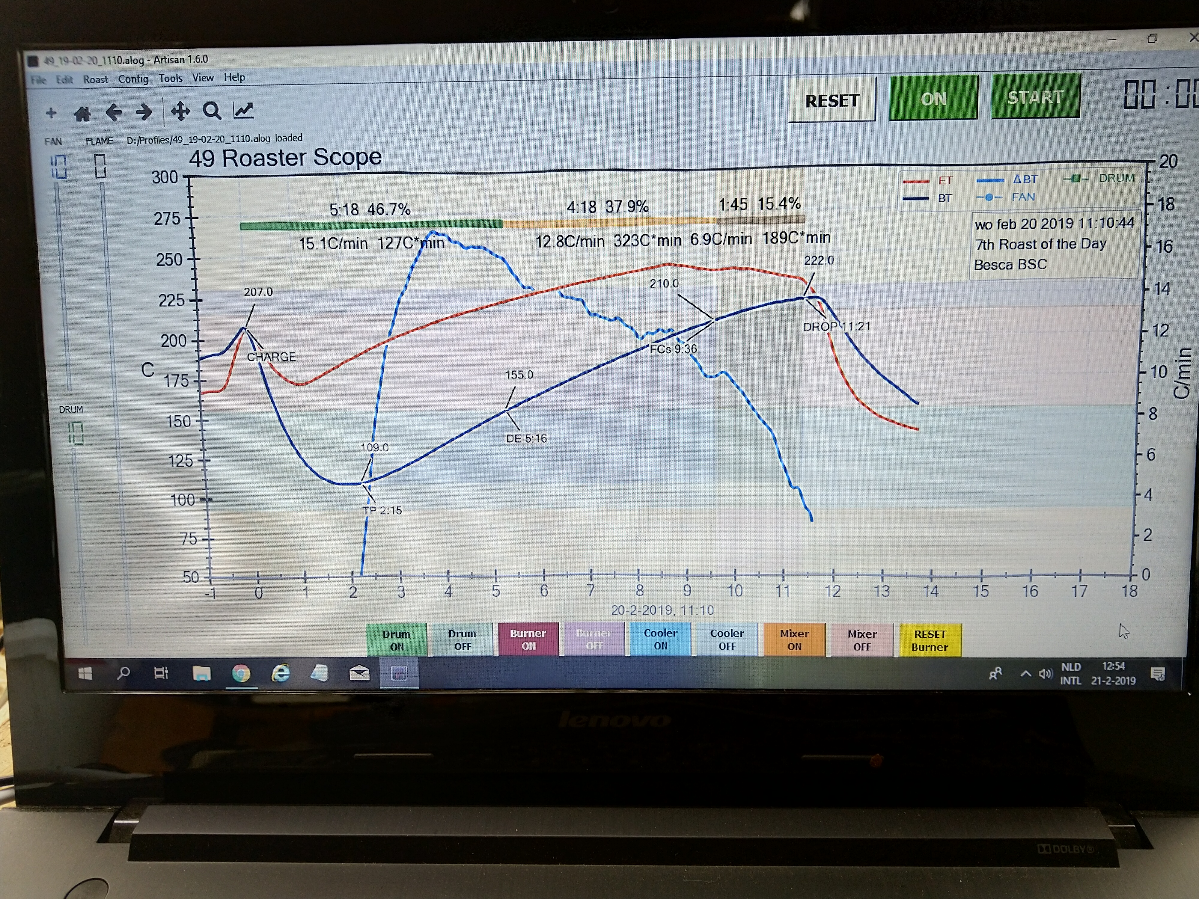

Langere droog& maillard met kortere finish op zeer lage RoR na FC.
Ik geef een lichte gasdip voor FC(12%), pak daarna m'n afwerkvlam (20%) en ga dan op de rem dmv max fan.
1,30 - 2,00 min ontwikkeling aanhouden, 10 tot 20% dev.
Zoals ik al aangaf is dit een iets langer gerekte omni roast. Als je echt op filter wil, en zeker als een beetje zuur uit de pulped natural YB wil behouden kun je naar een wat kortere totale brandtijd. Als je weinig controle over je brander hebt doe je dat simpelweg met kleine batch of hogere drum RPM. Naturals niet zo heet chargen, mijn brander heeft een offset van ca. 15C (zie FC temperatuur)
