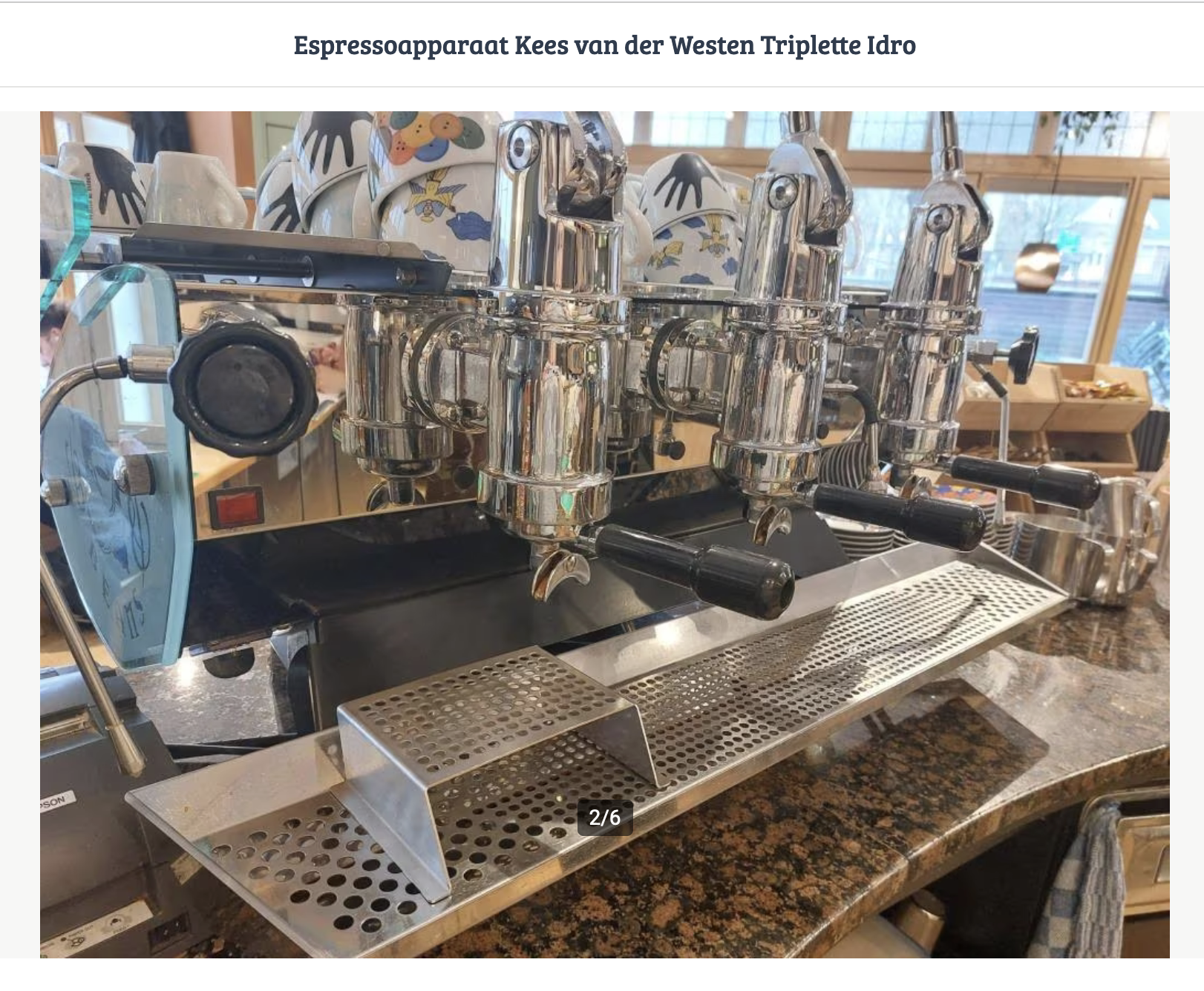

omeCo schreef: do 16 nov 2023, 14:22 Wat denken jullie? Is dit rijp voor de sloop, heel duur om weer in orde te krijgen of valt het allemaal wel mee?
https://link.marktplaats.nl/m2046822391 ... nt=app_ios
13 jaar oud, flink afgebeuld in de horeca, kennelijk onderkant zetgroepen wat afgesleten. Erg groot en zwaar ding.
Deze Kees van der Westen Mirage Triplettte Idro uit 2010 is in gebruikelijke maar deugdelijke staat. Het apparaat wordt jaarlijks 3 keer professioneel onderhouden.
De reden dat deze verkocht wordt is dat de filterdragers steeds iets vakers uit de zetgroep schieten, waardoor de hevels omhoog schieten. Om dit te voorkomen is het wenselijk om de filterdrager vast te houden gedurende het zetten van de espresso.
Verder werken alle functies naar behoren. Bevat 2 stoompijpjes waarvan 1 met voetpedaal.
Bij interesse is het apparaat op 21/11 in de ochtend op te halen.

Portafilter schiet eruit.... Kan mij niet voorstellen. Oude faema machines uit 1950 hebben dat niet, zou daarom denken dat het aan de portafilter ligt of op te lossen is. PTI heeft daar verstand van.

In de horeca worden die portafilters KLAPATS! op sportieve wijze in de zetgroep geslagen en met een lel aangedraaid.
Het is relatief zacht metaal en ik kan me goed voorstellen dat dat na 10.000 keer tegen het nokje wel slijtage geeft.
