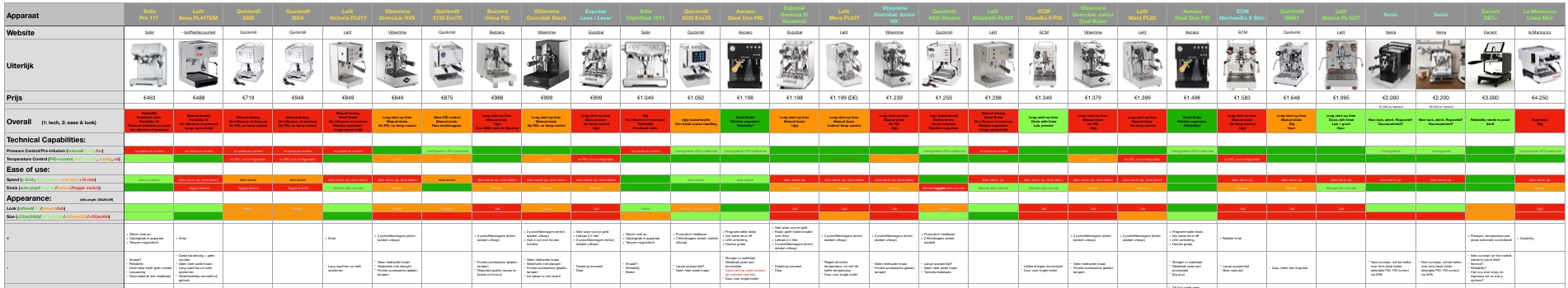

5Hoe ben ik tot deze apparatuur gekomen? In een notendop, technisch als wel emotioneel klopt deze machine voor mij. Ik heb een flink aantal machines vergeleken. Daarbij heb ik naar de volgende categorieën gekeken.
1. Kunnen elementaire zaken voor koffiebereiding ingesteld/beïnvloed worden?
De Xenia scoort sterk of vergelijkbaar op deze punten t.o.v. andere machines:
Er zijn weinig machines die op al deze punten "scoren", of je moet voor een groot apparaat kiezen. Enkele apparaten die "dicht" in de buurt kwamen:
Verder gek gedaan, verschillende filters erbij (1 uitgang, 2 uitgangen en bodemloos) en nog een Acaia Lunar weegschaal gekocht. Als ik met goede bonen dan geen fatsoenlijke espresso kan maken, weet ik zeker dat het aan mezelf moet liggen!
Volgende week krijg ik het allemaal binnen, ik ben erg benieuwd.
- Is de druk in de zetgroep configureerbaar?
- Is de temperatuur in de zetgroep instelbaar/configureerbaar?
- Is de dosering instelbaar en automatisch oproepbaar?
- Wat is de opwarmtijd van de zetgroep?
- Ziet de machine er mooi uit?
- Afmetingen, is de machine niet al te breed?
- Kwaliteit van de gebruikte onderdelen goed?
- Assemblage goed?
- Service gemak, kan de machine thuis opgehaald worden? Kan ik zelf overal makkelijk bij? Is het duidelijk hoe de machine opgebouwd is? Zijn de onderdelen standaard te verkrijgen/uitwisselbaar?
- De druk is intern configureerbaar met een schroef op de OPV.
- Geen instelbare PID, maar de temperatuur is intern configureerbaar via de pressostaat, of tijdelijk per kopje extern via de tuimelschakelaars aan de voorzijde. De temperatuur is goed geregeld, ook bij meerdere extracties. Ik ben op zich wel gecharmeerd van een zetgroep die is gebaseerd op warmte capaciteit ipv een thermoblock die de hele tijd moet bijregelen (intuïtie).
- Makkelijke bediening aan de buitenzijde, met duidelijke indicatoren.
- Opwarmtijd is relatief snel door verwarmingselementen in de groep. Dit is wat mij betreft het enige zwakkere punt t.o.v. apparaten met een thermoblock.
- De meeste machines (met name met E61 groep) zien er uit als laboratoriums op de keukentafel, ik vind de Xenia een mooie afweging tussen technisch correct en esthetisch in de keuken. De machine is smal, en ziet er niet pompeus uit.
- De kwaliteit van de onderdelen en de assemblage ziet er goed uit. De opbouw van de machine is duidelijk en wordt transparant gepresenteerd. Updates aan de machine zijn mogelijk. De machine zit niet tot de nok vol gepropt, en ziet er duurzaam uit, dus ik verwacht dat deze een flink lange tijd mee gaat met gebruikelijk onderhoud.
- Bij problemen wordt de machine thuis opgehaald; dat vind ik prettiger dan 25kg de binnenstad in te moeten slepen.
- Ik drink in zijn totaliteit niet veel espresso/cappuccino (2 a 3 kopjes op een vrije dag), dus het idee van een HX machine met maar 1 boiler, een apparaat die standaard het water van de zetgroep flusht, plus het gemak van direct stoom is voor mij een belangrijke kenmerk.
- Zwarte Ascaso Steel PID; ziet er ook fraai uit, maar als je intern kijkt naar de bedrading krijg ik niet een warm gevoel van de engineering, het apparaat maakt vreemd pulserend geluid bij stomen, en op forums geeft men aan dat de stoomkracht wat beperkt is.
- Solis Tripleheat; is wat breed en minder mooi, veel instelmogelijkheden, maar de druk is niet instelbaar, behalve als je het gebruikersgemak inwisselt voor manueel via de pre-infusie setting de druk aan te passen. Verder lees ik veel klachten over de duurzaamheid, en veel mensen die zeggen dat de koffie uit dit apparaat relatief bitter is met weinig breedte in de smaak en weinig textuur (maar dat kan ook iets over de gebruikersgroep zeggen; ik zie het dus als een risico, niet als een voldongen feit - ik heb zelf ook geproefd, maar dat was toen niet overtuigend).
- Machines met een E61 groep hebben een trage opstarttijd; de energie/elektra die ik er in moet steken om zetgroep en (dual) boiler(s) warm te krijgen past minder goed bij mijn hoeveelheid koffie consumptie. Veelal hebben deze machines ook veel manuele bediening, en zien ze er wat mij betreft uit als laboratoria in de keuken. (edit: was vergeten dat een zwarte Vibiemme Domobar er ook wel aardig uit ziet, jammer van de spiegelende zijkanten, en ook weinig config mogelijkheden)
- De Bezzera BZ09, zetgroep met warmte elementen is beter, maar configureerbaarheid van druk en temperatuur ontbreken (toch jammer als je dan het smaak profiel wat je zoekt niet kan bereiken omdat je alleen de maalgraad en hoeveelheid koffie kan veranderen).
- Quickmill; ik vind ze persoonlijk niet mooi, en veelal hand bediening voor dosering
- Lelit PL91T; Druk niet configureerbaar, stoom is langzaam, hand bediening voor dosering (wel timer)
- La Marzocco Linea Mini; iets met de portemonnee, en qua design moet je daar van houden.
- Decent DE1+; leuk concept, uiterlijk niet al te fraaimet zo'n tablet on-top, maar kan je met al dat instellen nog wel van je kop koffie genieten?
