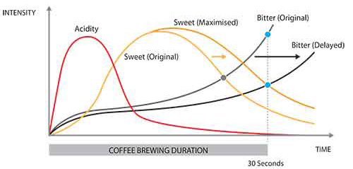

7Een hulpmiddeltje als dit kan soms behulpzaam zijn.

@omeCo een dergelijke flowchart ook gebruikt om dingen aan te passen. Tot op het punt dat ik dus niet echt fijner kon malen omdat de flow heel langzaam werd. Juist ook vandaar de dosis iets lager gedaan om te proberen een hogere extractie te halen door fijner te kunnen malen.

9Als ik naar die flowchart kijk en jouw verhaal ernaast houdt (zure koffie), zou het advies niet zijn ‘fijner malen’ maar zorgen voor een tragere flow door je maalsel steviger aan te drukken of de dosis maalsel te verhogen. Mee eens?MdB schreef:Thanks voor de reacties.
@Marc O, een 1:2 ratio is nog veel zuurder dan de 1:3 die ik tot nu toe probeerde. Juist daarom was ik voor een wat langere shot gegaan.
@HanR, er zit een Erics e61 thermometer in de zetgroep. Met een manometer die daar ook aangesloten kan worden heb ik ook de druk gechecked.
@ de rest met de suggestie voor donkerdere koffie te gaan daar had ik inderdaad ook al wel aan gedacht. Maar met deze bonen moet toch ook lekkere koffie te zetten zijn. Bij van pommeren smaakte deze totaal niet zuur. En een licht zuurtje kan ik best waarderen want vind lichtere brandingen in pour overs erg lekker.
ga de kilo bonen in ieder geval niet weggooien maar zal er wel een wat donkerdere branding bij halen om dat eens te proberen.
Eerlijk gezegd werk ik nooit met dit soort schemaatjes maar het sprak me wel aan en lijkt een kloppend verhaal
Ik ben meer van trial and error. Uitgangspunt is voor mij meestal 15 gram erin, 30 gram eruit en dat duurt dan ongeveer 30 sec.
Momenteel is 17 in, 34 uit de routine. Duurt ongeveer 40 sec. En het kan altijd een beetje beter.
Re: De zoveelste beginner met zure espresso
10Mijn ervaring is dat te zure koffie komt omdat je te fijn maalt, en te lang in het begin van je extractie blijft hangen. Minder fijn malen en meer koffie (eventueel een andere maat filter om met de hoeveelheid te experimenteren).
Ik heb e.e.a. van het web bij elkaar gesprokkeld, en met name op basis van https://www.home-barista.com/espresso-g ... tions.html laten zien wat bepaalde verhoudingen kunnen betekenen, misschien help dat?
