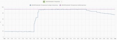

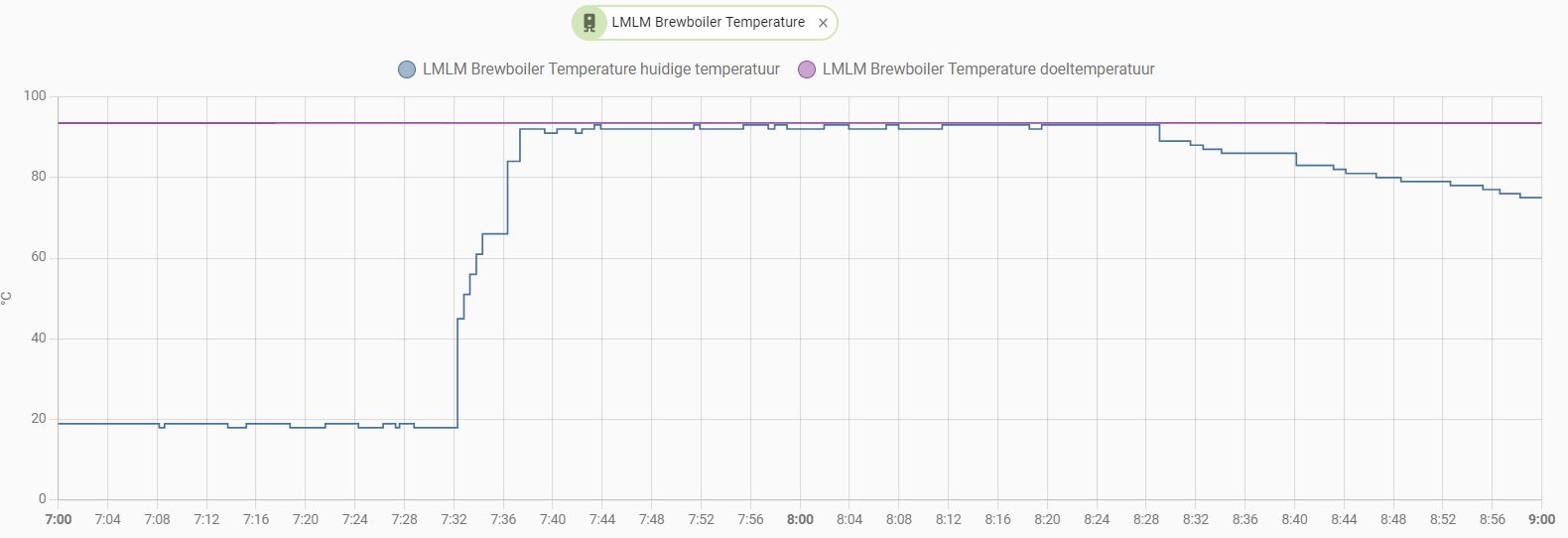

mischa1975 schreef:Heeft iemand anders ook z'n LMLM aan Home Assistant gekoppeld? Eventueel nog leuke dashboard of automation tips/ideeen?
Geinig om oa te zien dat temperatuur toch behoorlijk stabiel is...
Die temperatuur-meting, zelf gedaan?
Nee geen spraak aansturing, lijkt me overkill van wat er allemaal al kan met mijn slimme telefoon.
