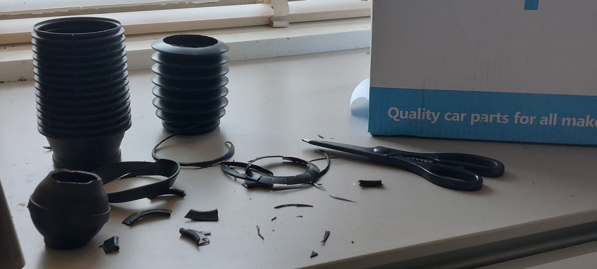

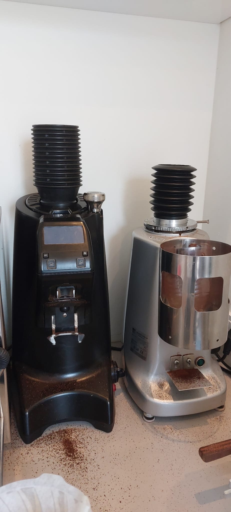

Een ideetje die ik opgepikt heb van een kerel op Reddit - een beschermkap / ashoes / stofhoes (auto onderdeel) gebruiken als balg. Werkt heel goed, zoals te zien is aan het maalsel onderaan de molens. Er zijn enorm veel soorten en afmetingen, dus ik heb er 5 besteld, waarvan er 3 geschikte kandidaten bleken te zijn. De andere twee waren te stug of juist niet verend genoeg. Kosten: Rond de 5 euro per balg en 25 euro totaal, inclusief de drie ongebruikte balgen. Dat kleine bolletje op de voorgrond is de oude balg, die het echt een heel stuk minder goed deed en al een hele tijd aan vervanging toe was.
Die rechtse molen s trouwens een oude Super Jolly met doser die naar doserless is omgebouwd. In de vormalige doser is een oude, afgeknipte PET fles geschroefd, om de maalsels op te vangen. Lekker ghetto; werkt prima. Het is de molen die voor supermarktkoffie gebruikt word, dus helemaal prima.

Zeker kan ik de onderdelen even linken. Alles is een paar dagen geleden besteld bij Winparts, waar ik toch moest zijn om een trekhaak te bestellen.
Op de Eureka Olympus past deze vrij goed. Ik heb'm over m'n custom ontworpen, 3D geprintte, single-dose hoppertje geschoven:
Winparts # 1283846
Op de Super Jolly, met een stuk karton van een koker waar een lekkere Whiskey in zat, als even-gauw-even-vlug verloopstuk. Ook heb ik ongeveer 2cm eraf gehaald omdat daar ontluchtingsgaatjes in zaten, waardoor de balg luchtdruk zou verliezen:
Winparts # 1201448
Niet gebruikt, want die vorige twee waren al goed, maar prima ding. Is vrij hoog en ik zou'm kunnen inkorten:
Winparts # 1206373
Niet gebruikt, want Helemaal slap, dus geen vering:
Winparts # 1199401
Niet gebruikt, want Heel stug, echt te zwaar:
Winparts # 1202381

jhalfmoon schreef:Een ideetje die ik opgepikt heb van een kerel op Reddit - een beschermkap / ashoes / stofhoes (auto onderdeel) gebruiken als balg. Werkt heel goed, zoals te zien is aan het maalsel onderaan de molens. Er zijn enorm veel soorten en afmetingen, dus ik heb er 5 besteld, waarvan er 3 geschikte kandidaten bleken te zijn. De andere twee waren te stug of juist niet verend genoeg. Kosten: Rond de 5 euro per balg en 25 euro totaal, inclusief de drie ongebruikte balgen. Dat kleine bolletje op de voorgrond is de oude balg, die het echt een heel stuk minder goed deed en al een hele tijd aan vervanging toe was.

Die Olympus is nog steeds een geweldig apparaat, vooral voor filter. Voor single dosing heb je echt wel een balg nodig en dat balletje deed wel enigszins wat moest. Maar nu met die grote balgen; Wat een verschil.
