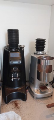

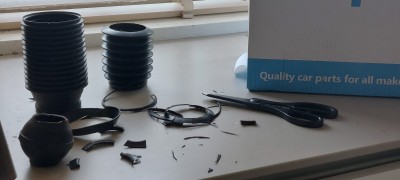

Een ideetje die ik opgepikt heb van een kerel op Reddit - een beschermkap / ashoes / stofhoes (auto onderdeel) gebruiken als balg. Werkt heel goed, zoals te zien is aan het maalsel onderaan de molens. Er zijn enorm veel soorten en afmetingen, dus ik heb er 5 besteld, waarvan er 3 geschikte kandidaten bleken te zijn. De andere twee waren te stug of juist niet verend genoeg. Kosten: Rond de 5 euro per balg en 25 euro totaal, inclusief de drie ongebruikte balgen. Dat kleine bolletje op de voorgrond is de oude balg, die het echt een heel stuk minder goed deed en al een hele tijd aan vervanging toe was.
Die rechtse molen s trouwens een oude Super Jolly met doser die naar doserless is omgebouwd. In de vormalige doser is een oude, afgeknipte PET fles geschroefd, om de maalsels op te vangen. Lekker ghetto; werkt prima. Het is de molen die voor supermarktkoffie gebruikt word, dus helemaal prima.
Ik deel 'm hier eventjes omdat er wellicht iemand wat aan heeft.
Beschermkap / ashoes / stofhoes als balg
