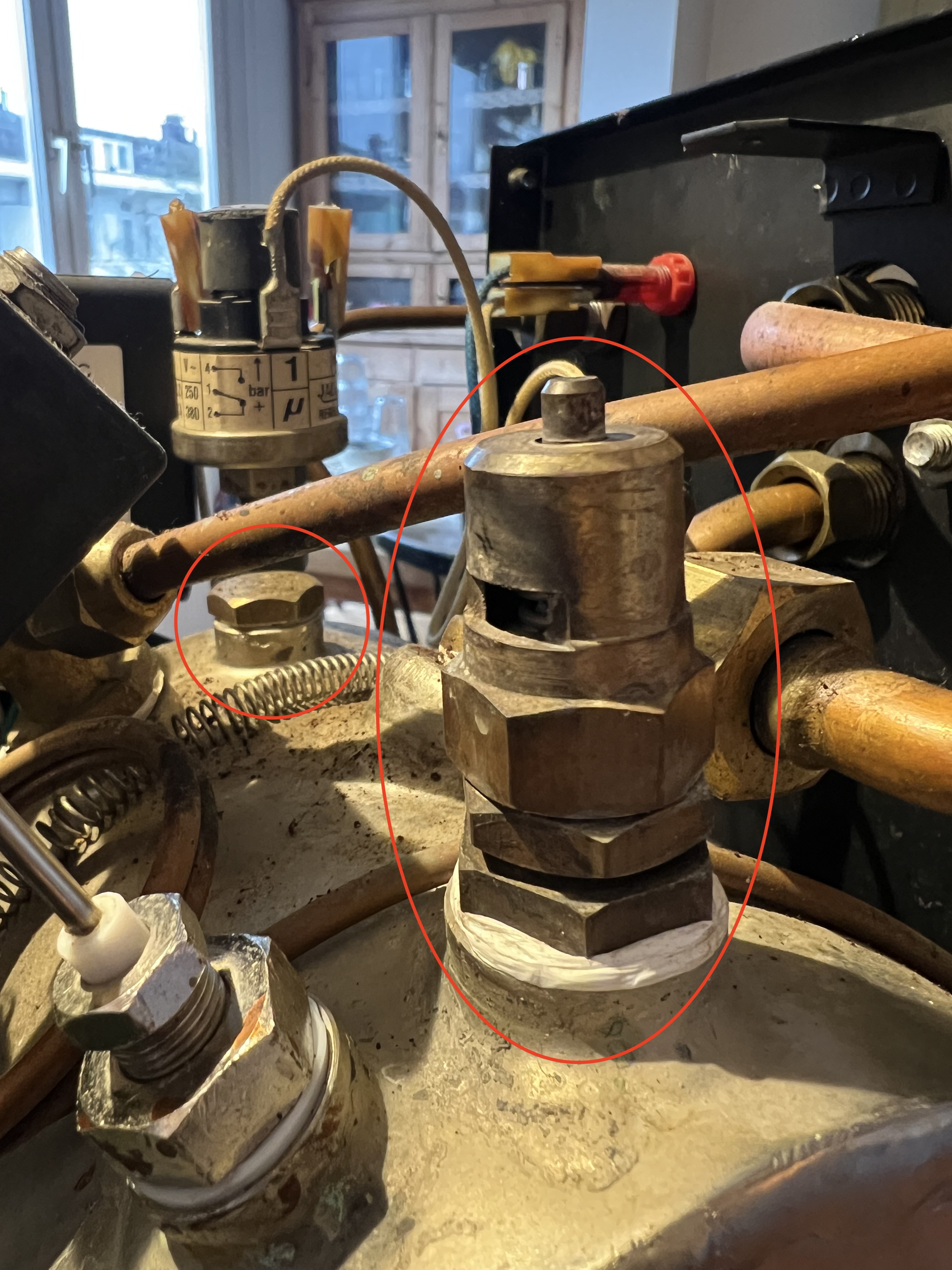

35
manduca schreef: ma 18 mar 2024, 15:35
kempovic schreef:Anti vacuum ventiel is deze toch?
Dit is je veiligheidsventiel.
Een anti-vacuüm lijk je dus te missen. Dat lijkt me link. Maar wellicht zit er iets anders op deze machine die die functie overneemt.
Weet iemand hoe dit zit? Zit een dop op de plek waar volgens mij dat anti-vacuum-ventiel moet zitten.
Moet ik daar zo'n ventiel monteren? Of zit dat er niet voor niets zoals het nu is?
Re: 3 issues domobar
36
HanR heeft denk ik meer verstand van dit type machine, maar volgens de tekening moet die erin zitten (nr 15). Ze zijn er in vele vormen en maten, maar de "platte" is wel de meest gangbare tegenwoordig (zie https://www.vanpommeren.nl/onderdelen-per-merk?ff31=566 en https://www.vanpommeren.nl/Vacu%C3%BCm-Ventiel-1-4-M).
Een antivac voorkomt dat de boiler kan imploderen als deze afkoelt. Kans is niet enorm bij kleine boilers volgens mij, maar toch.
Daarnaast laat het lucht ontsnappen bij het opwarmen zodat er ruimte ontstaat voor stoom. https://coffeetechniciansguild.org/blog ... um-breaker.
Ze willen na loop van tijd wel eens gaan lekken door kalkvorming. Het zou kunnen dat iemand dat "handig" dacht op te lossen door hem af te doppen....

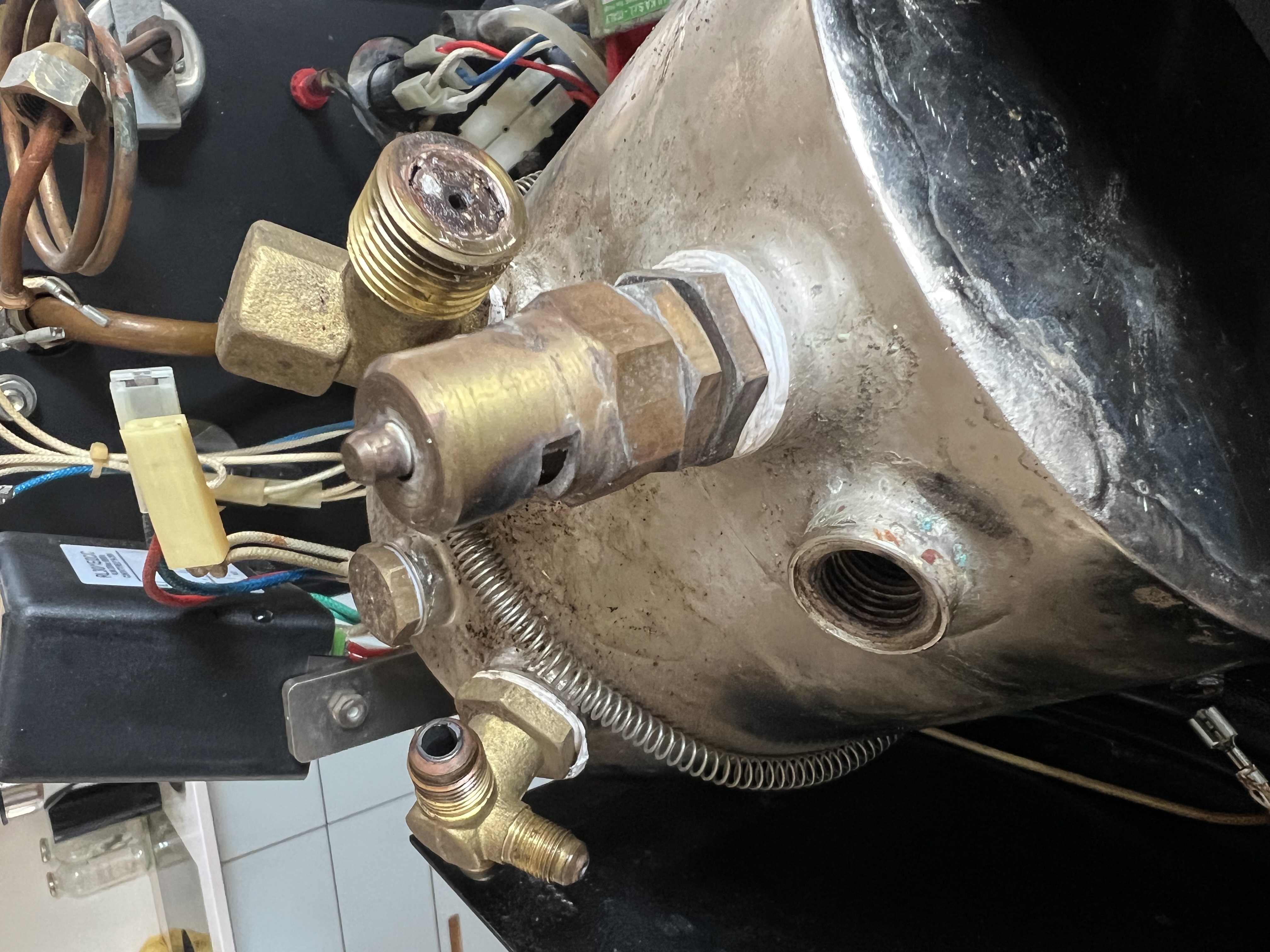

We zijn weer een stap verder. Ze hebben bij Casa barista in amsterdam noord (om de hoek bij m’n werk) het verwarmingselement eruit gehaald. Ging inderdaad makkelijk met een slagmoersleutel.
Ze hebben me ook geholpen aan alle onderdelen die ik nog nodig had.
Inmiddels de boiler ontkalkt (kwam toch een lekker bergje zooi uit) en nu begonnen met de opbouw.
Een loodgietersvraag: Ik heb altijd geleerd om teflontape tegen de richting in 5 rondjes te doen. Het lijkt erop alsof het eerder veel en veel dikker zat. Zie foto voor en foto na. Wat raden jullie aan?
En bij een ronding aan de binnenkant geen tape hè? Zoals bij de flexibele slangen.
