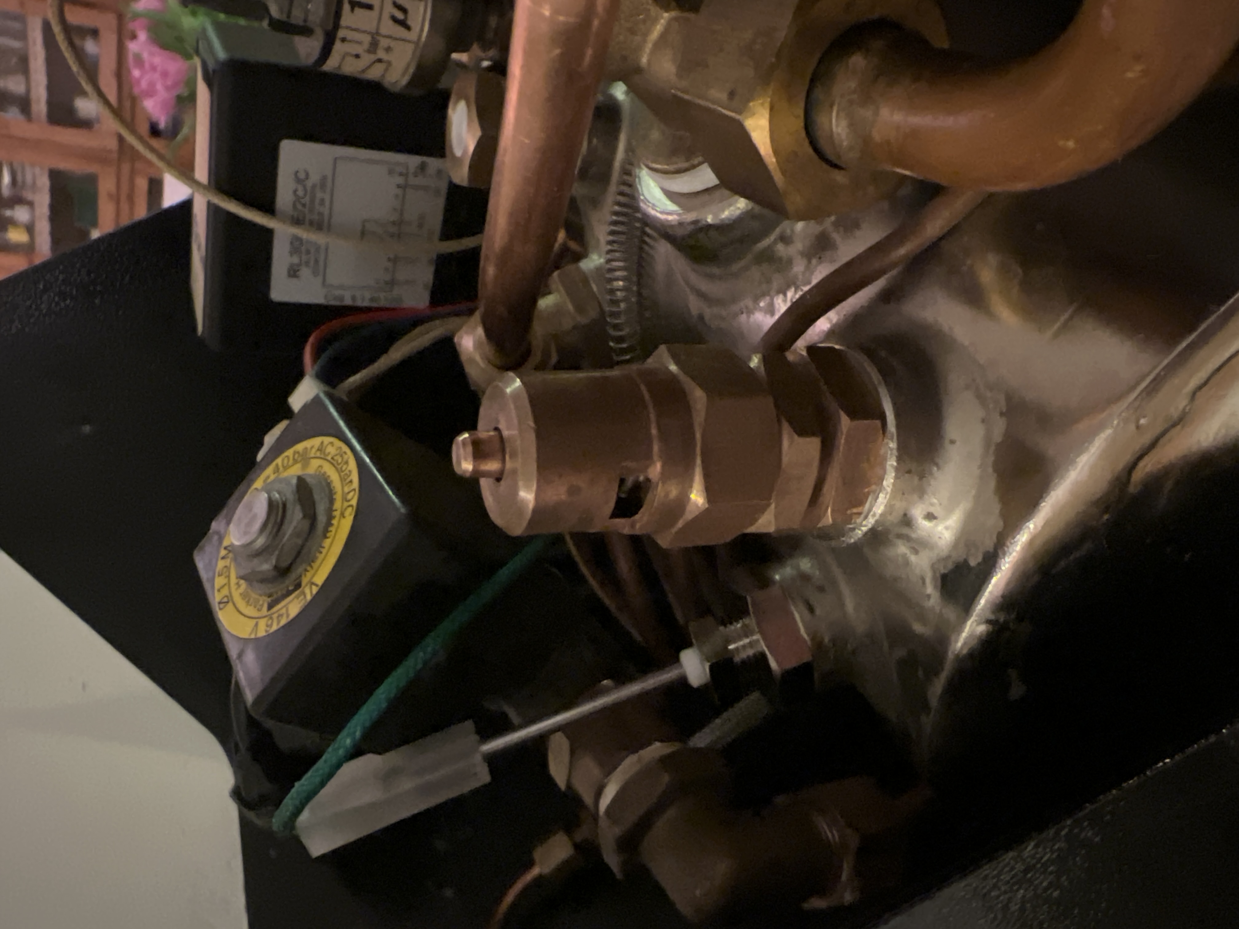

Enige is het ventiel van de boiler (niet vacuüm ventiel maar die andere). Die blijft ‘stomen’. Kan ik dat anders afstellen? En hier een videootje van t probleem:

Misschien ‘t rubber in het ventiel niet meer goed (heb ‘m niet uit elkaar gehaald voor ik ‘m in ‘t zuur heb gelegd)

43Het is een veiligheidsventiel. Zou daar niet mee klooien en een nieuwe kopen. Zo duur zijn die niet. #safetyfirst
De kans dat je hem nodig hebt is niet groot, maar het is wel een lifesaver. Bij mij is hij één keer afgegaan door een falende pressostaat.

44Een weinig aangenaam geluid, een keiharde POF! en dan een zeer nijdig gesis. Ook niet echt optimaal voor de elektra in je machine, zo'n kokendhete sauna.
Het beste is om dat allemaal te voorkomen en niet te beknibbelen op onderdelen.

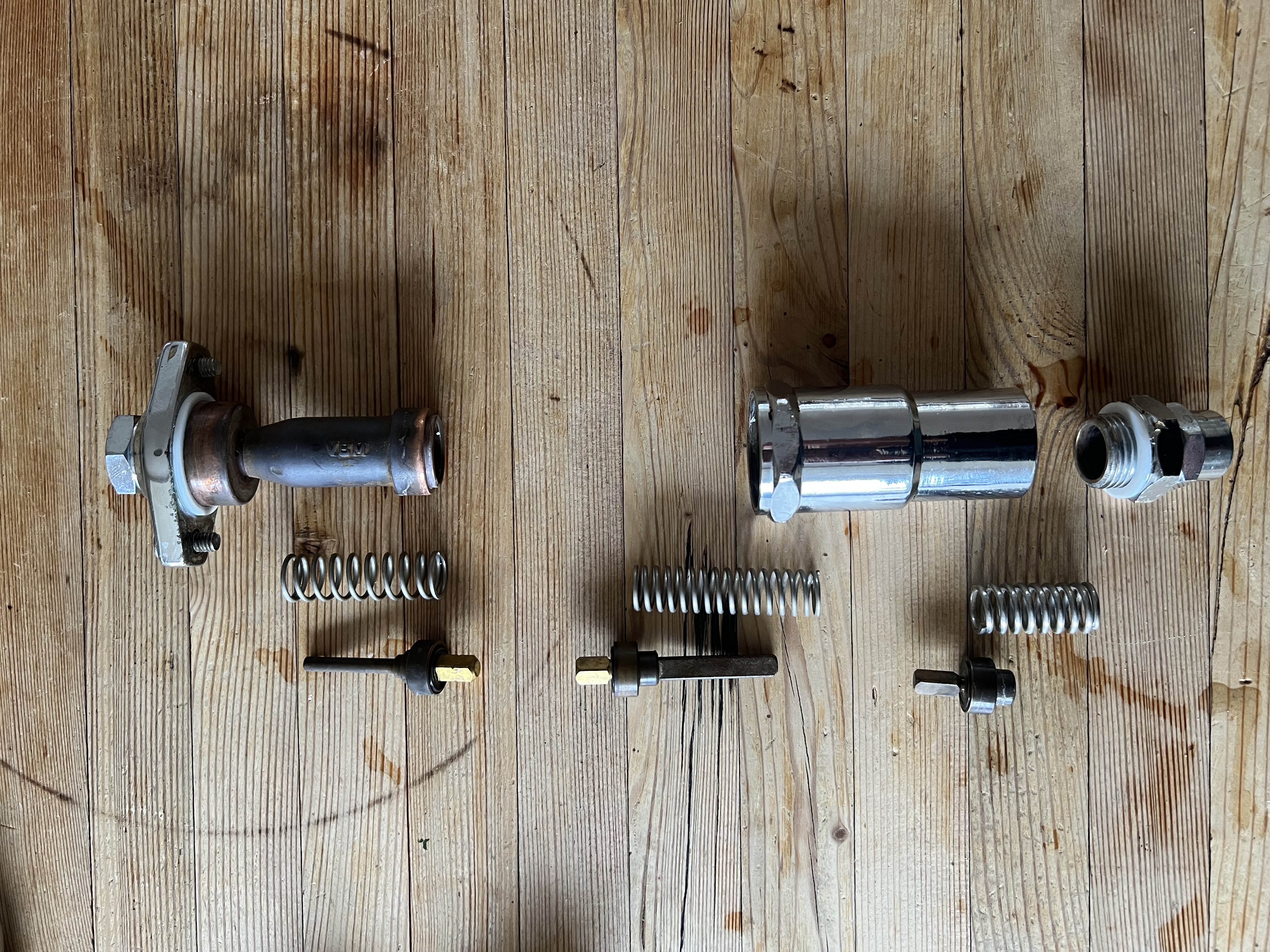

46Nu alles weer is aangesloten (veiligheidsventiel vervang ik nog), kan ik weer naar de voorkant kijken.
De druk blijft op de groep als ik de bedieningshendel naar beneden druk. Ik voel ook geen weerstand.
Ik heb de nokjes van de 2 bovenste kleppen vervangen. Ik heb de ring in de trompet vervangen. Ik heb de grote ring onder het midden van de groep weggehaald en vervangen.
De middelste klep is 6cm (incl nokje).
Hier de foto’s van de groep, en ook van het bedieningsnok. Iemand ‘n idee waar het mis gaat?
Mijn dank is weer groot!
Re: 3 issues domobar

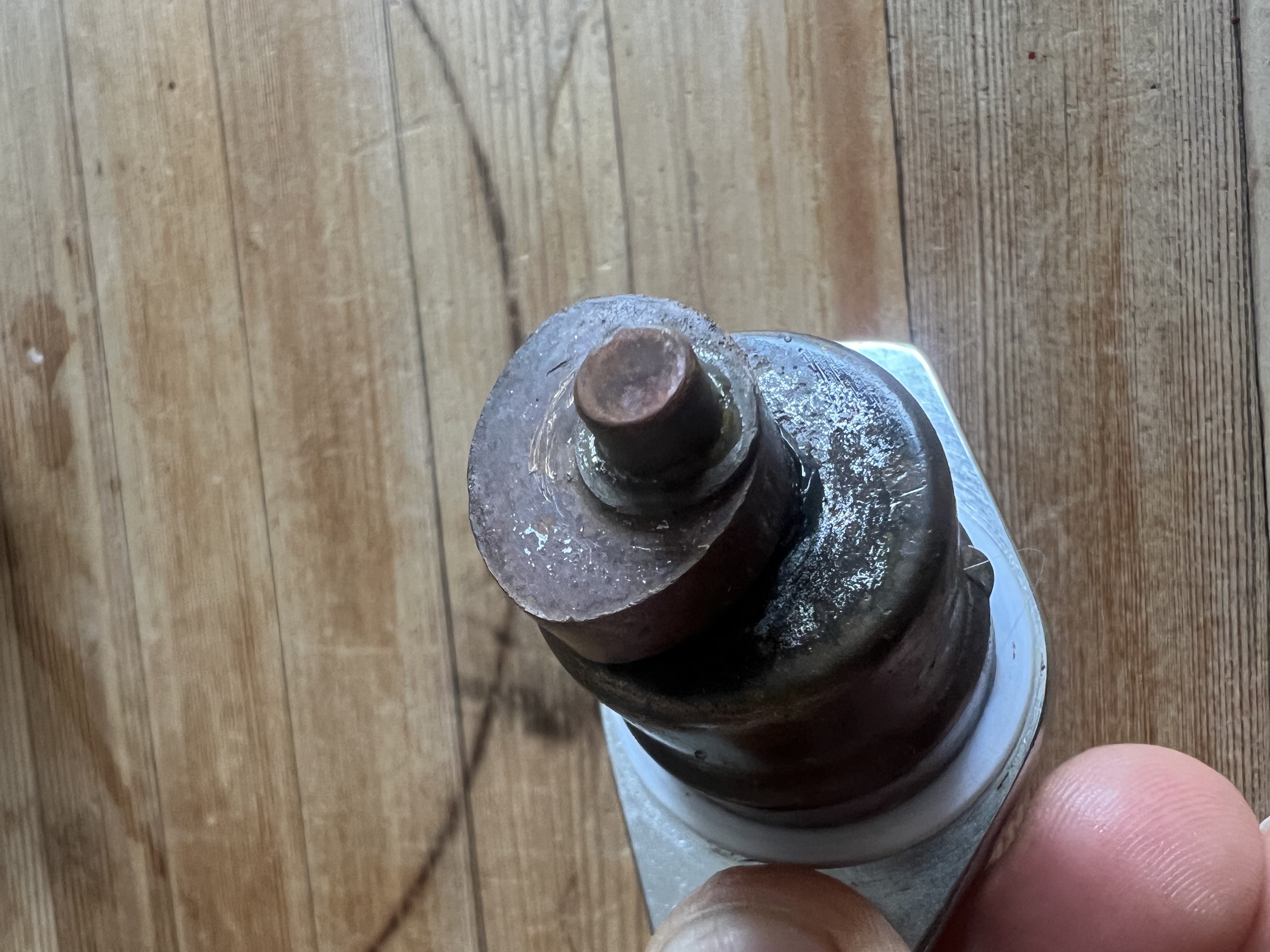

47De de cam van de bedienas is wel heel erg ingesleten.
Je zou ook nog het nokje op de middelste klep iets langer kunnen kiezen.

48Nokjes van middelste en bovenste klep zaten blijkbaar tóch verkeerd om. Heb ze omgewisseld en dat was t issue. Voelt helemaal goed nu. Wel dom.HanR schreef: do 21 mar 2024, 10:48
