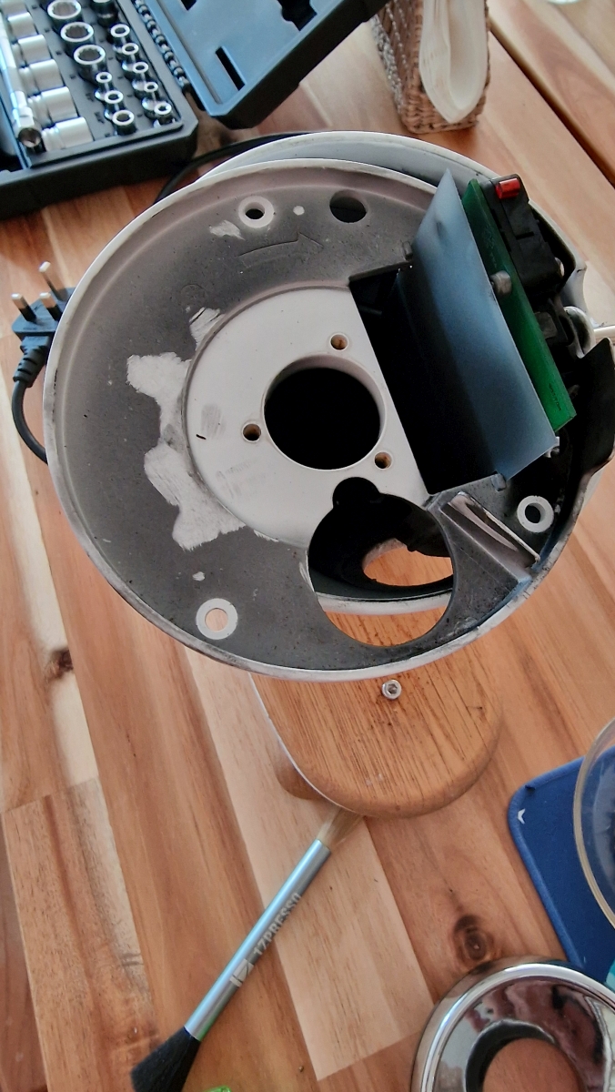

Enkele dagen geleden leende ik die uit en toen de persoon hem thuis probeerde, maakte de molen een "poef" en kwam er een roetwolk uit (aan het gaatje van de aan/uit schakelaar).
Ik dat ding dus opgehaald en open gedaan...
--> Binnenkant vol roet
--> PCB verband
--> motor verbrand
--> de rest (gearbox, schijven, behuizing, kabels) lijkt nog in takt
Ik vond verder 3 schroefjes los in het motor compartiment.
Dit zijn de schroeven waarmee de voet van de motor op zijn trillingsvrije plaat staat.
Die plaat zit vast met 4 schroeven en 3 waren er dus in de tijd losgetrild.
Door die molen te verzetten en uit te lenen, waren die schroeven naar de motor aangetrokken (magnetisch) en 1 er van was in de gleuf van de fan van de motor terecht gekomen.
Die blokkeerde de motor en bij het aanzetten van de molen, trok die dus genoeg stroom om zich zelf te verbranden.
Ik stuurde foto's en een mailtje naar Niche om te zien of ik een nieuwe motor en PCB kan te pakken krijgen.
Roet verwijderen van de ruwe binnenwand van de Niche is geen senicure...
Verder had een beetje loctite geen kwaad gekunnen
