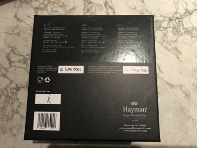

Na lang zoeken een kleine hoeveelheid Geisha bonen gevonden. Tikkie prijzig dus graag advies hoe nu verder.
Mijn normale koffieprocedure aanhouden?
Ongeveer 50 gram bonen in de maler op standje vier. Liter water in de huis-tuin-en-keukenmachine en pruttelen maar.
Of verdienen deze boontjes een betere behandeling?
Geisha, dosering

5Wanneer zijn ze gebrand?

9Van welke koffiebrander is de geisha? Grote kans dat het light roast is. Dan ben ik bang dat het niet jouw smaak is als Brandzaak Honduras jouw daily boon is.
