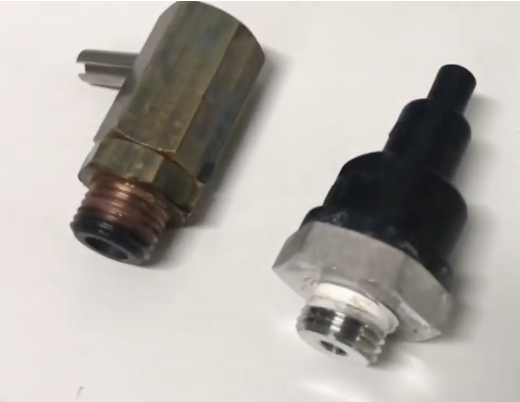

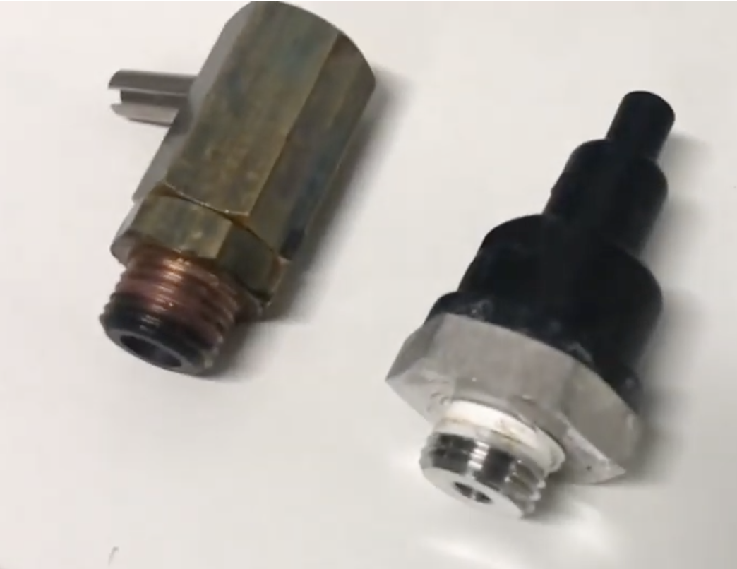

HanR schreef: za 19 nov 2022, 00:21 Die kunststof vacuumbreker is in principe "onderhoudsvrij".
Hoe ziet die eruit?

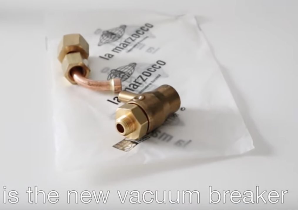

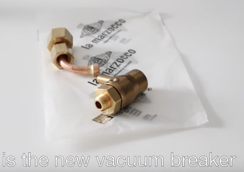

op dit redelijk recente filmpje is de 'nieuwe' nog van metaal
Hoe ziet die eruit?
Die op jouw foto kost $30, de kunststoffen kost $100. Van de kunststoffen wordt gezegd dat deze meer onderhoudsvrij is dan het oude model.

ah mooi. Kennelijk dezelfde schroefbedrading, dat is prettig als men die dingen een beetje universeel maakt.
Ik heb denk ik nooit last gehad van anti-vac problemen. Ik heb er wel twee of drie liggen voor als die vervangen moet. Als er een hapering is, dan is het doorgaans afdoende om die met een lange pincet (niet de fikken branden aan heet water) een paar keer ferm in te drukken n wat te draaien. Mocht er een miniem flintertje verkalking aan een randje zitten dan gaat dat er wel weer af. En 'm vervangen, de oudere uit mekaar halen, in het citronellazuur leggen en weer klaarleggen voor later is ook makkelijk.
