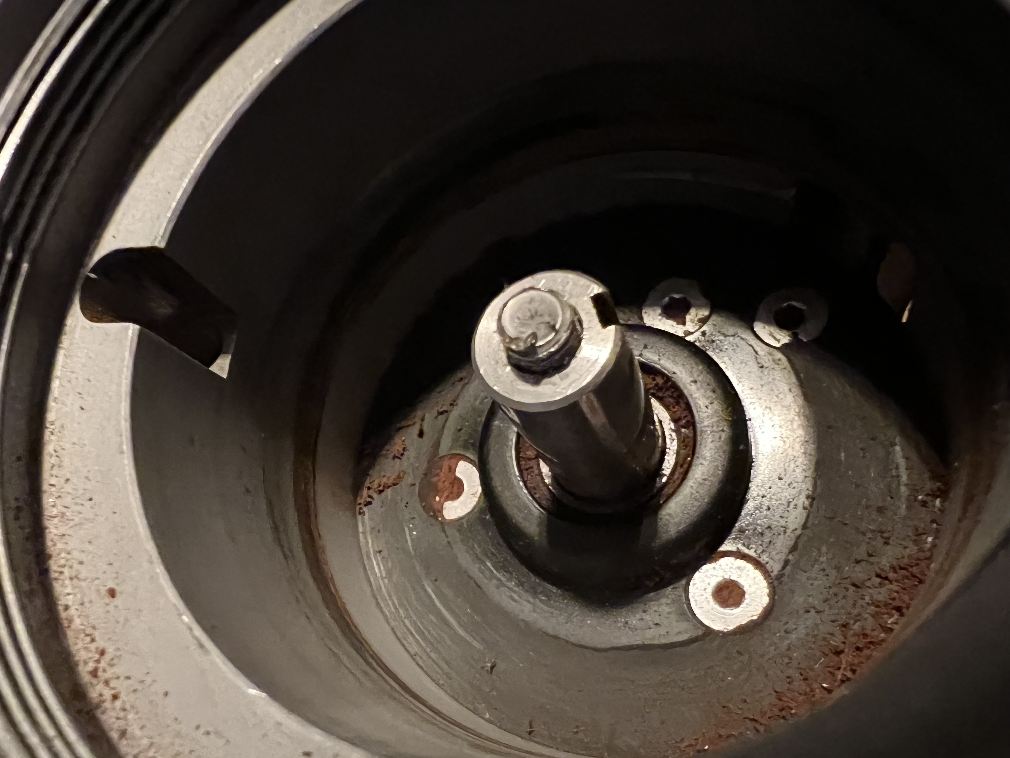

Oei oei oei wat een pech heb ik weer, vorige week had ik koffieboontjes vers gebrand maar de kleinste bonen die ik ooit gehad heb. Ze lieten m’n niche vastlopen omdat de kleine boontjes onder het niche discje vast bleven zitten
Sindsdien doet m’n niche het niet meer goed.
Vandaag dacht ik m’n niche open te maken en schoon te maken. Bleek t niche discje een beetje vast onder het bovenste schroef je
Ik zet net wat meer kracht en knak schroef en niche discje breekt
Wat nu? Iemand ideeen toch de schroef eruit te krijgen ?

3Als je zelf handig bent afgebroken bout. inspuiten met kruip middel 24 uur laten staan ,dan een 3 mm gaatje boren en als het gewone rechtse draad is er een linkse tap in draaien ,en dan maar hopen dat die los gaat, bovendien lastig om te zorgen dat de boel niet mee draait ,misschien zijn er mensen op het forum die een beter idee hebben succes

4Wow! Wat een bizarre actie. Een Niche die vastloopt. Heb die van mij sinds december 2018 en is nog nooit vastgelopen, ook niet met kleine boontjes (peaberry) oid.
Maar goed het is wat het is, ik zie dat er nog een stukje tap uitsteekt, als je die nog kunt grijpen met een goede tang kun je die misschien nog met geduld en beleid losdraaien terwijl de as fixeert...dat zou ik als eerste proberen.

5Volgens mij is dat schroefdraad contra, dus rechtsom om los te draaien.

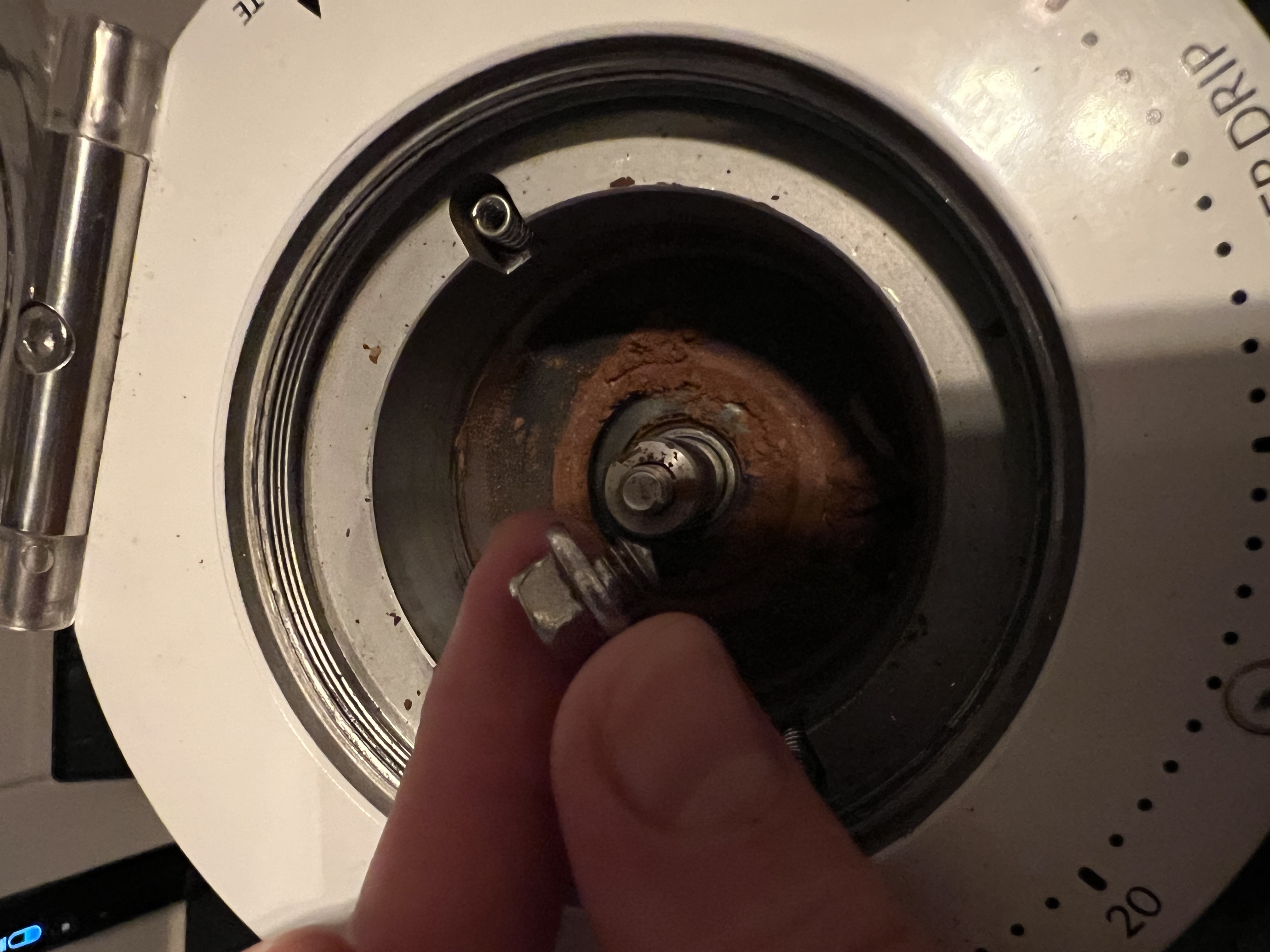

6Gedaan en heb de schroef eruit!bobbee schreef: vr 10 feb 2023, 22:52 Wow! Wat een bizarre actie. Een Niche die vastloopt. Heb die van mij sinds december 2018 en is nog nooit vastgelopen, ook niet met kleine boontjes (peaberry) oid.
en ja dat mn niche vastloopt dat was ook nieuw voor mij, waren hele kleine boontje en kwamen allemaal vast onder die disc
schroef eruit... nu het volgende probleem.. hoe kom ik aan een nieuwe schroef (en natuurlijk het liefst zsm)

7Gelukkig! Even langs een goede ijzerwarenwinkel met de gebroken schroef, als ze je daar niet kunnen helpen zou ik niche contacten.

9klopt idd, dat wist ik nog van vorige keer dt ik hem opendePti schreef: vr 10 feb 2023, 22:54 Volgens mij is dat schroefdraad contra, dus rechtsom om los te draaien.
Alleen nu die schroef.... iemand enige idee?
gamma? praxis?

10Bout met linkse draad die ga je vermoedelijk niet bij de bouwmarkten vinden,ijzerwaren winkel denk ik ook niet probeer deze eens (. https://www.schroevenxl.nl/metaalschroe ... outen.html
