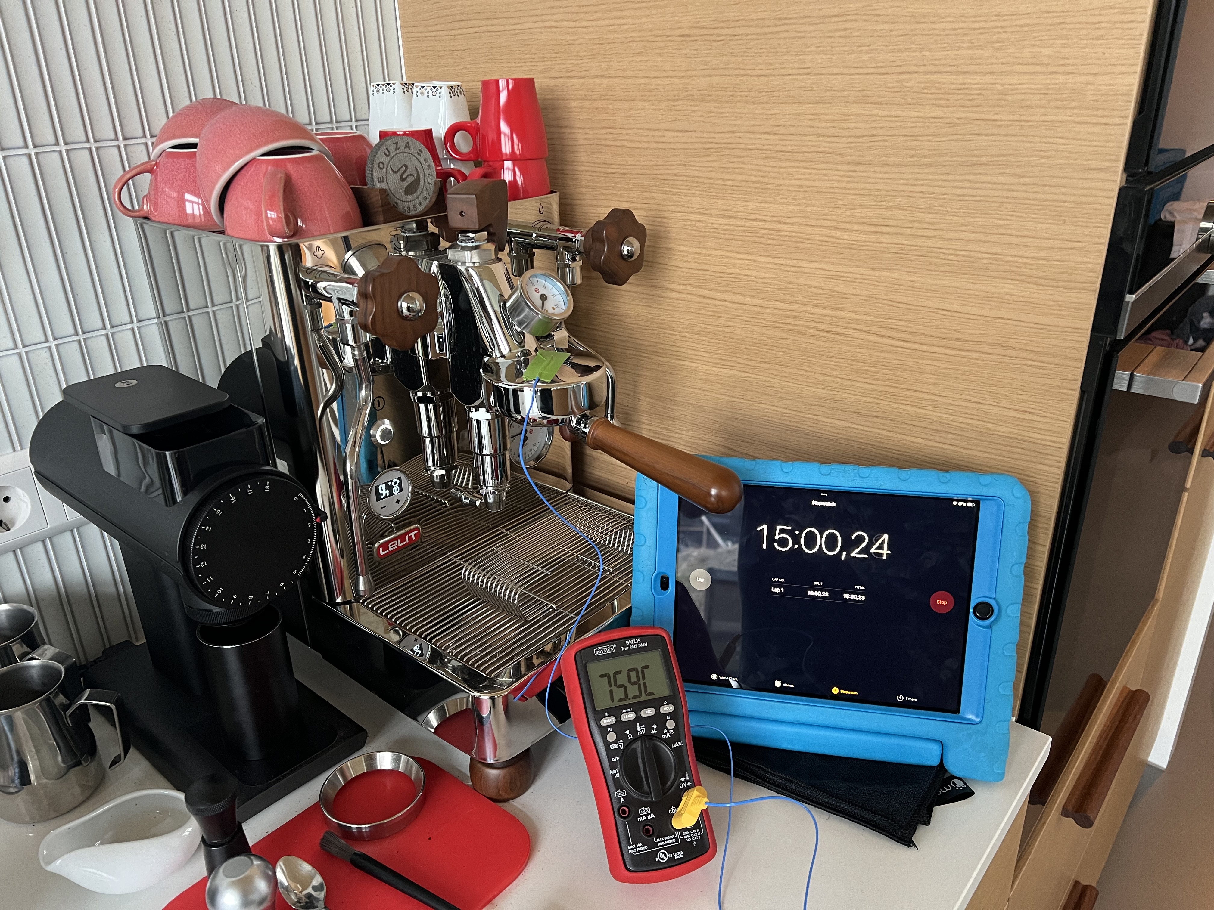

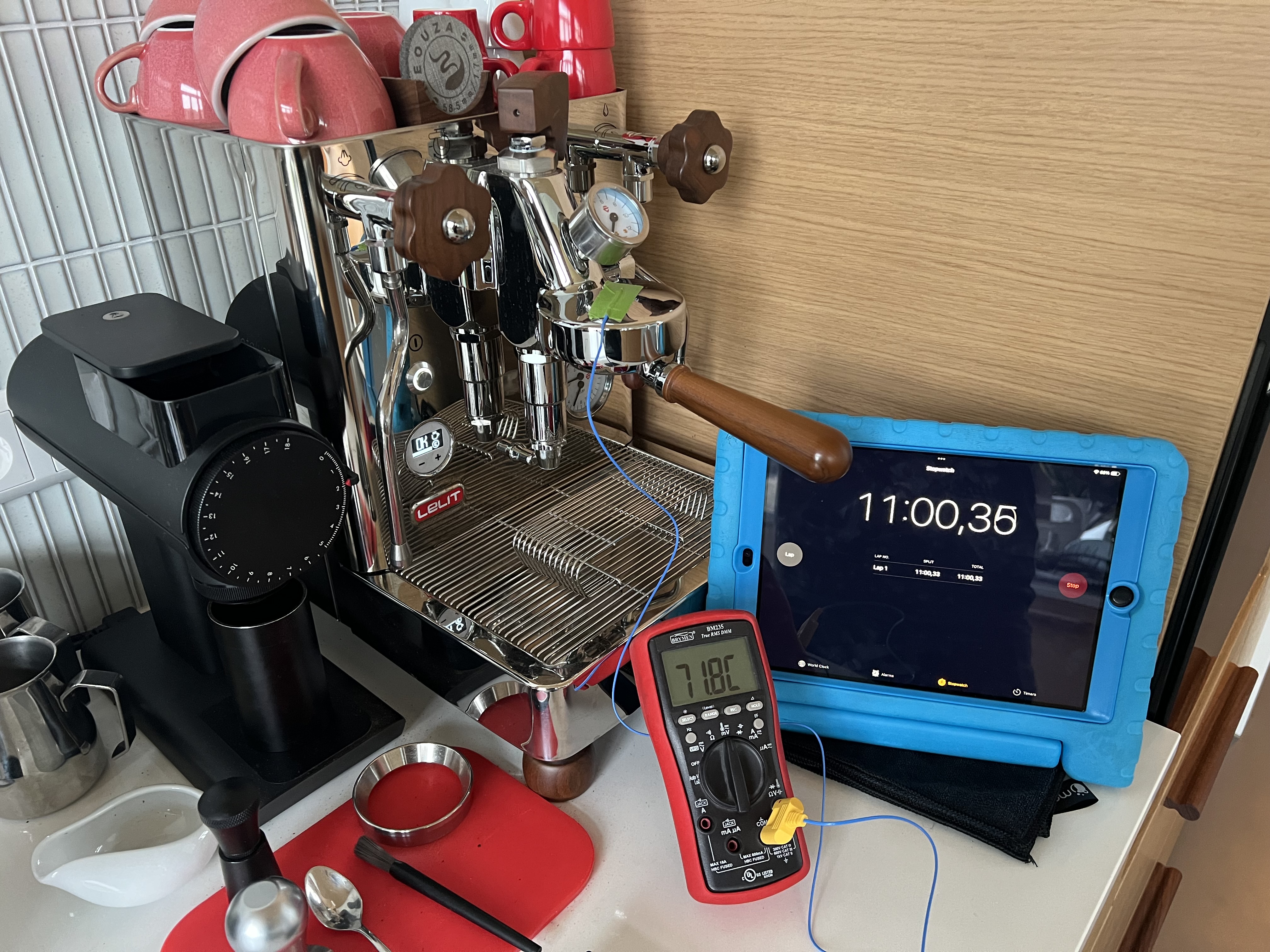

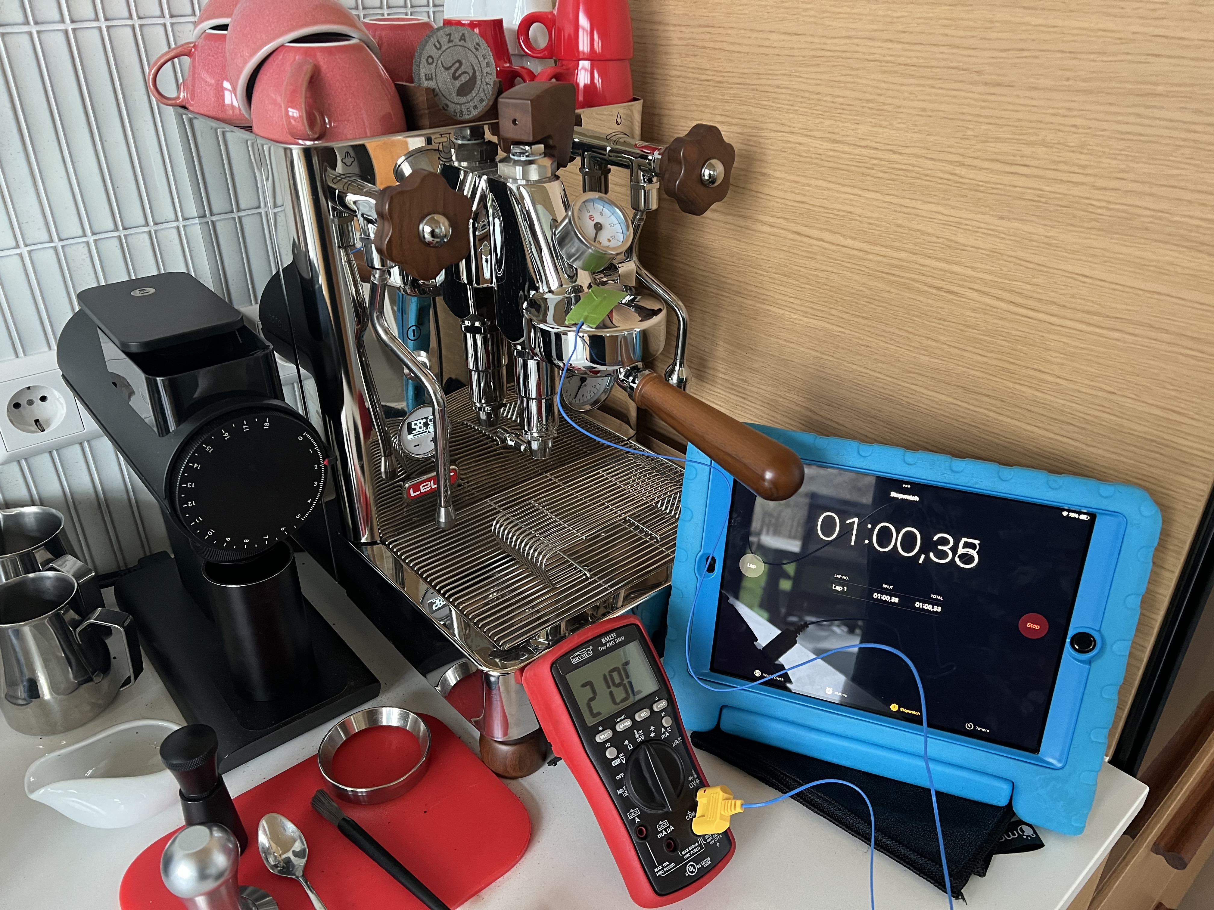

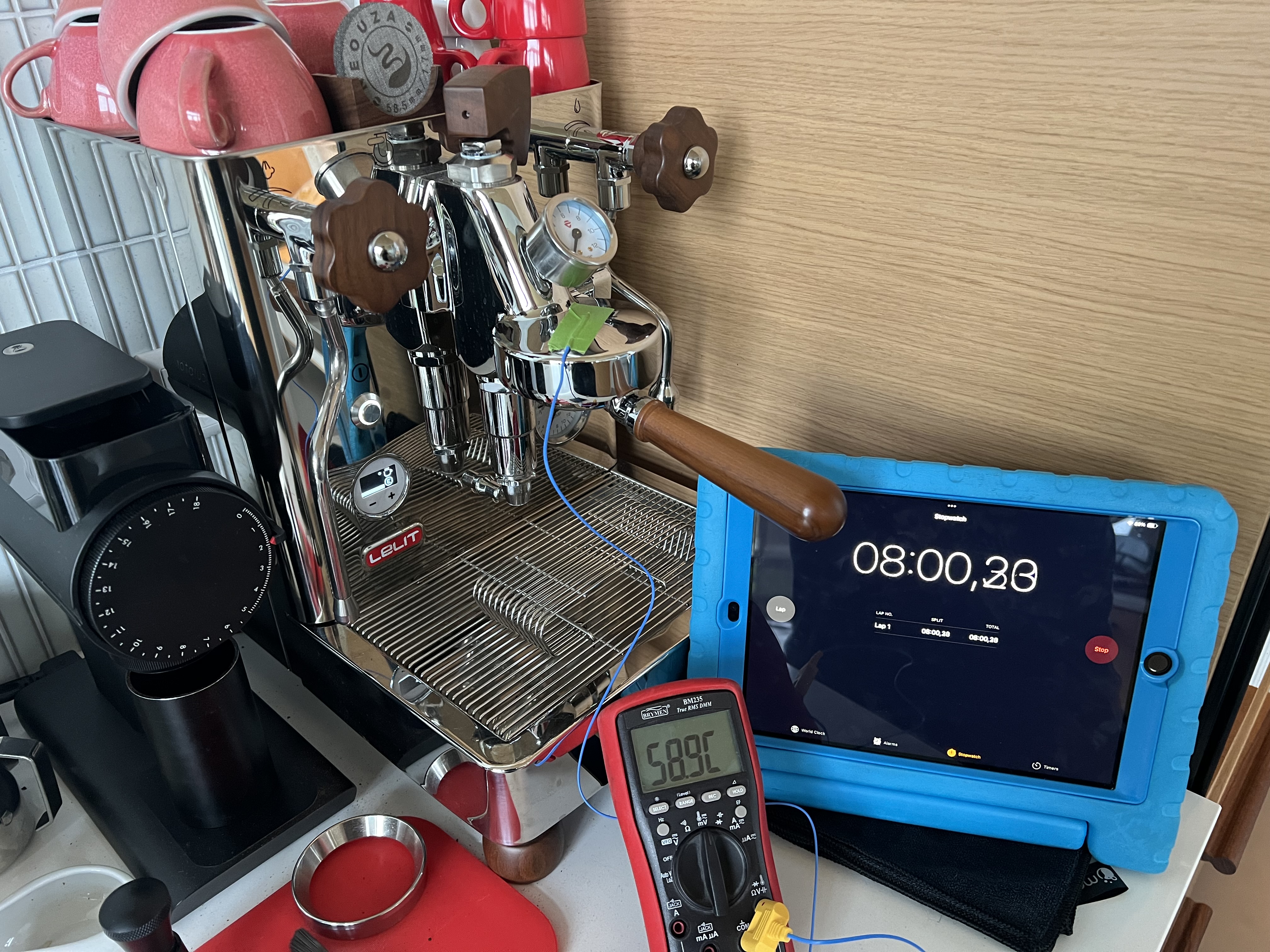

529Ik heb mijn Bianca op een timer zitten zodat die op temp is als ik wakker wordt maar heb vanmorgen een snel testje gedaan en het opwarmen gaat idd heel erg snel:
na 1 min zit de LCC al op 58 graden maar is de zetgroep nog min of meer kamer temp na 4 min zit de LCC op 94C (setpoint) zetgroep zit op 31 graden na 8 min zit de LCC op 94C (setpoint) zetgroep zit op 59 graden na 11 min zit de LCC geeft OK is dus op temp zetgroep zit op 71,8 graden na 15 min zit de LCC op 94C (setpoint) zetgroep zit op 75,9 graden

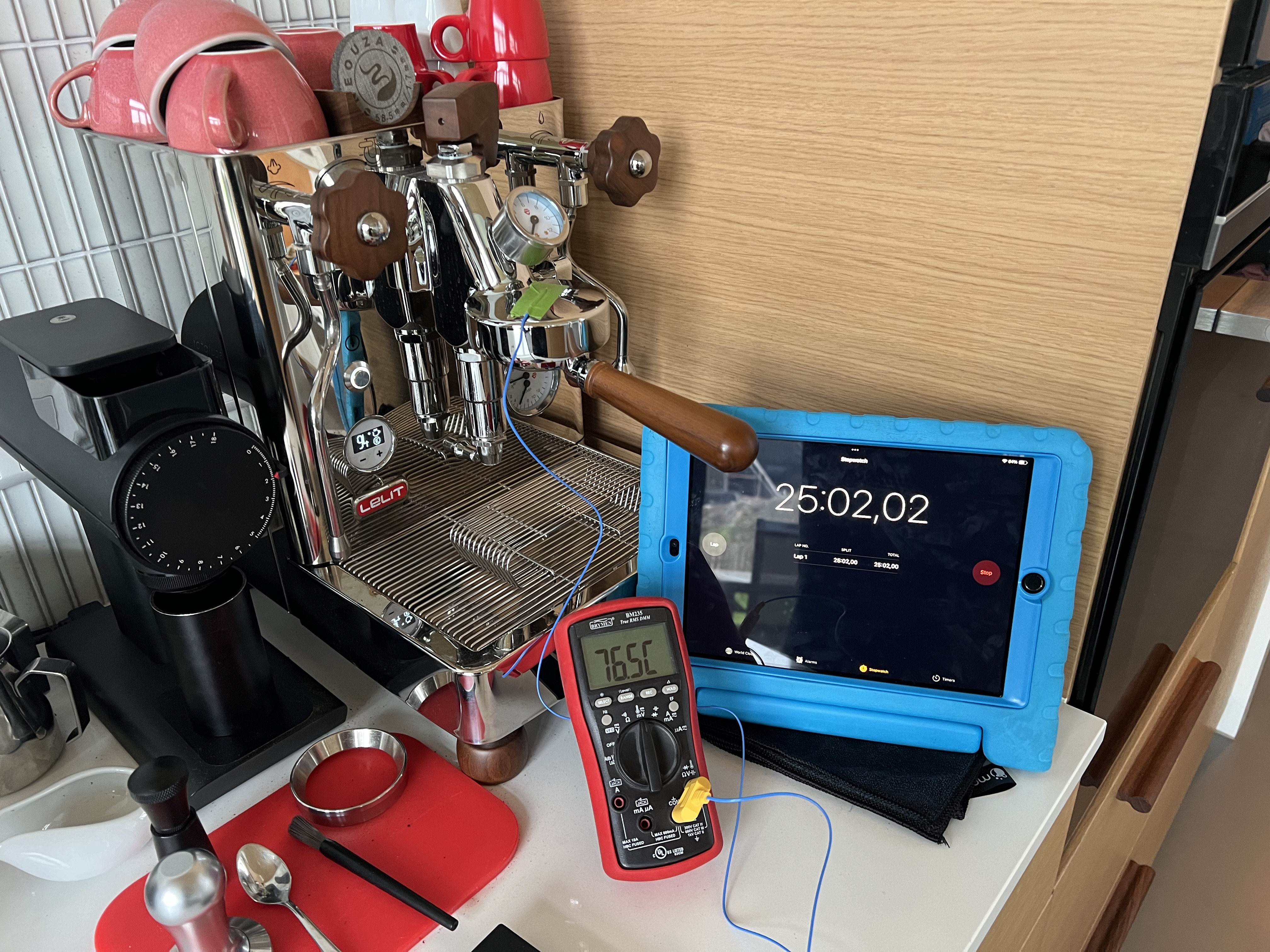

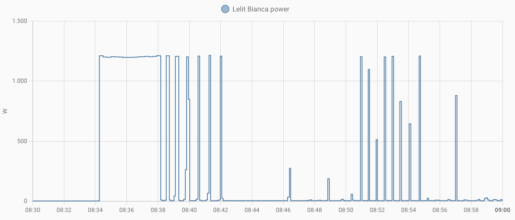

530Zat aan de max van plaatjes in een post
Pic 25 min zit de LCC op 94C (setpoint) zetgroep zit op 76,5 graden Energieverbruik over het eerste half uur (enkel de brew boiler stoom boiler staat uit)
uitgaande van deze cijfers is er niet veel reden om langer te wachten dan 15 min, heb helaas geen Scace device om beter te kunnen meten
