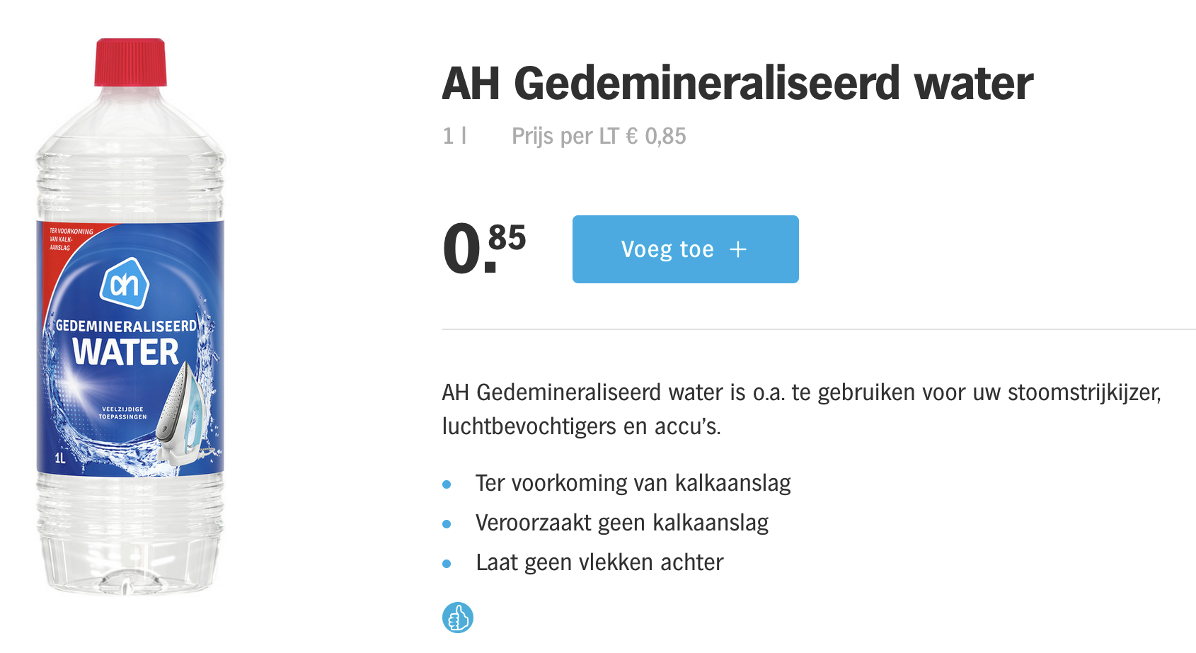

Gedemineraliseerd water ("demiwater") is bedoeld voor accu's, stoomstrijkijzers e.d.
Daarbij maakt het niet uit of er nog bepaalde bacteriën in het water zitten of andere sporen van van alles, zolang het stoomstrijkijzer er maar niet van verkalkt.
Ik zou dat per definitie niet voor mijn esprsso-apparaat of wat voor drinkbaars willen aanwenden.
Als je zelf een osmose-apparaat aanschaft en in gebruik neemt is het jouw eigen verantwoordelijkheid hoe je het water behandelt, of je het in voldoende schone containers opslaat, koel en donker bijvoorbeeld, absoluut zonder zonlicht erop etc.
Groot gelijk dat de winkelier zich niet laat vangen in uitlatingen waar ze later gedoe mee kunnen krijgen.
Voor die 85 cent (inclusief kosten voor verpakking, vervoer, ruimte in opslag en winkel) gaat niemand je voedselveiligheidsgaranties geven...
